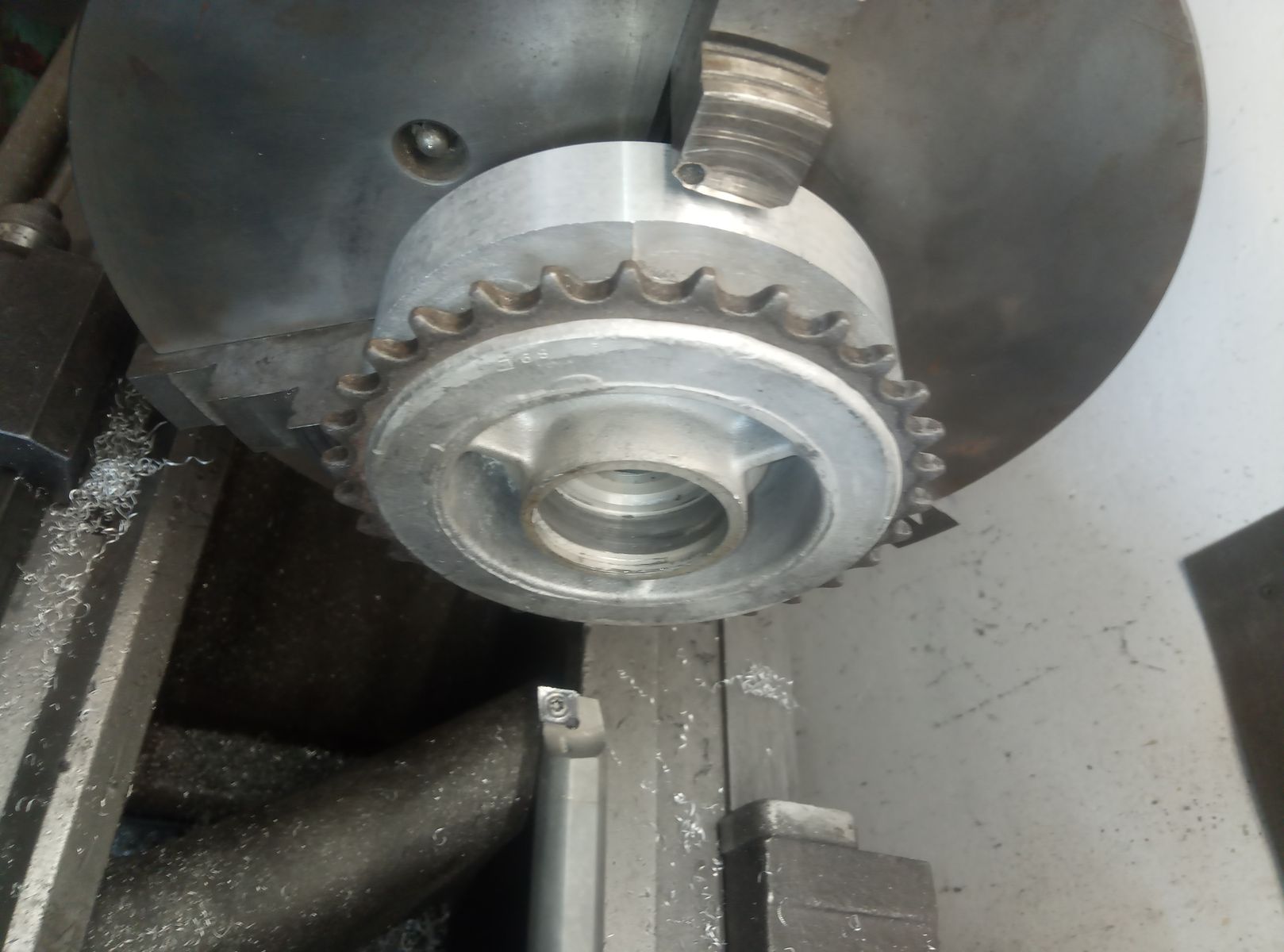

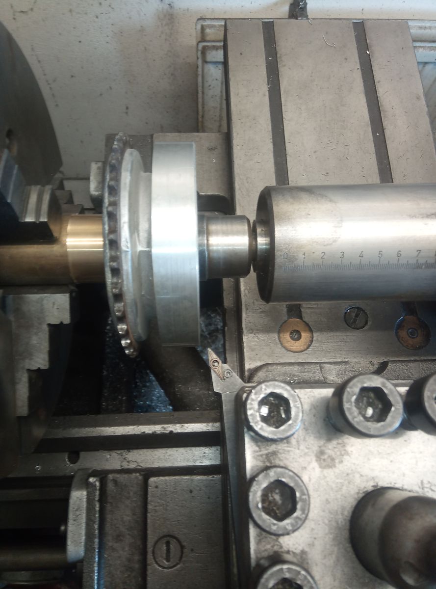

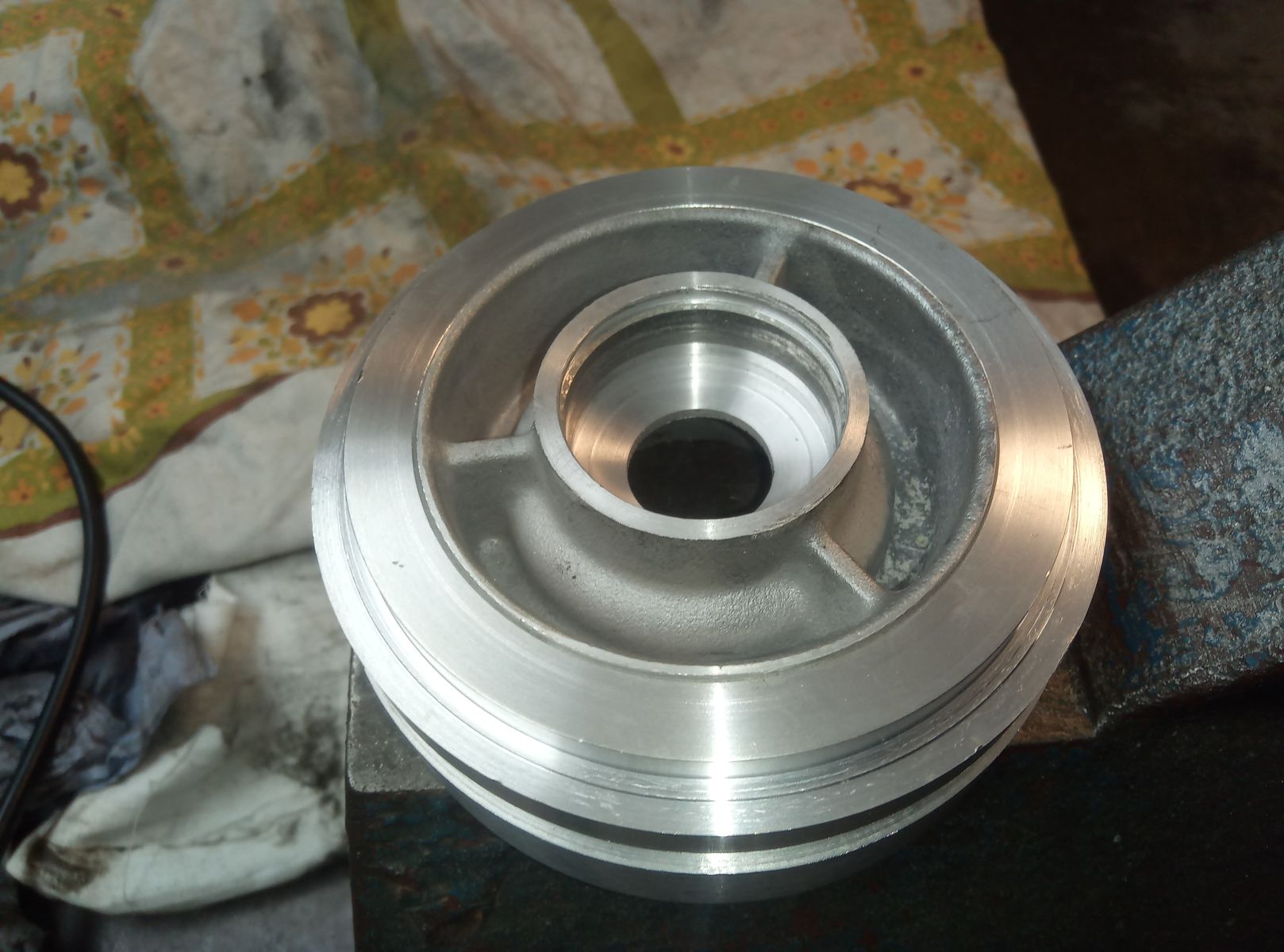

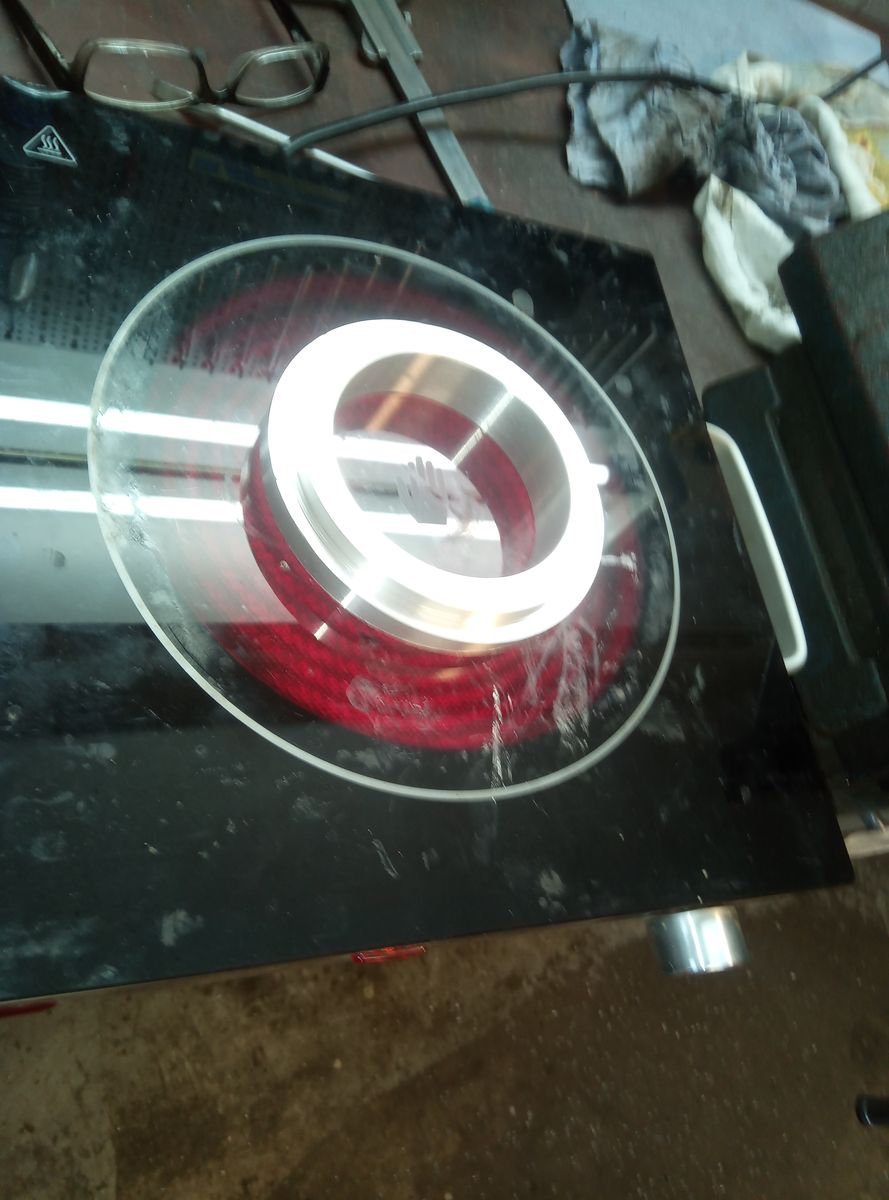

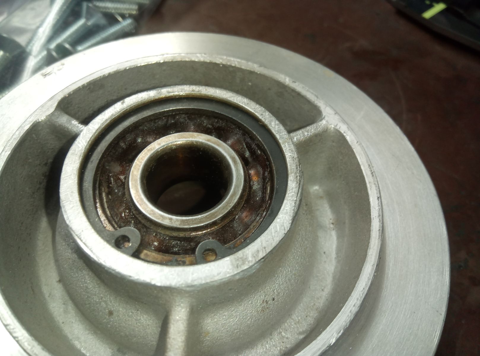

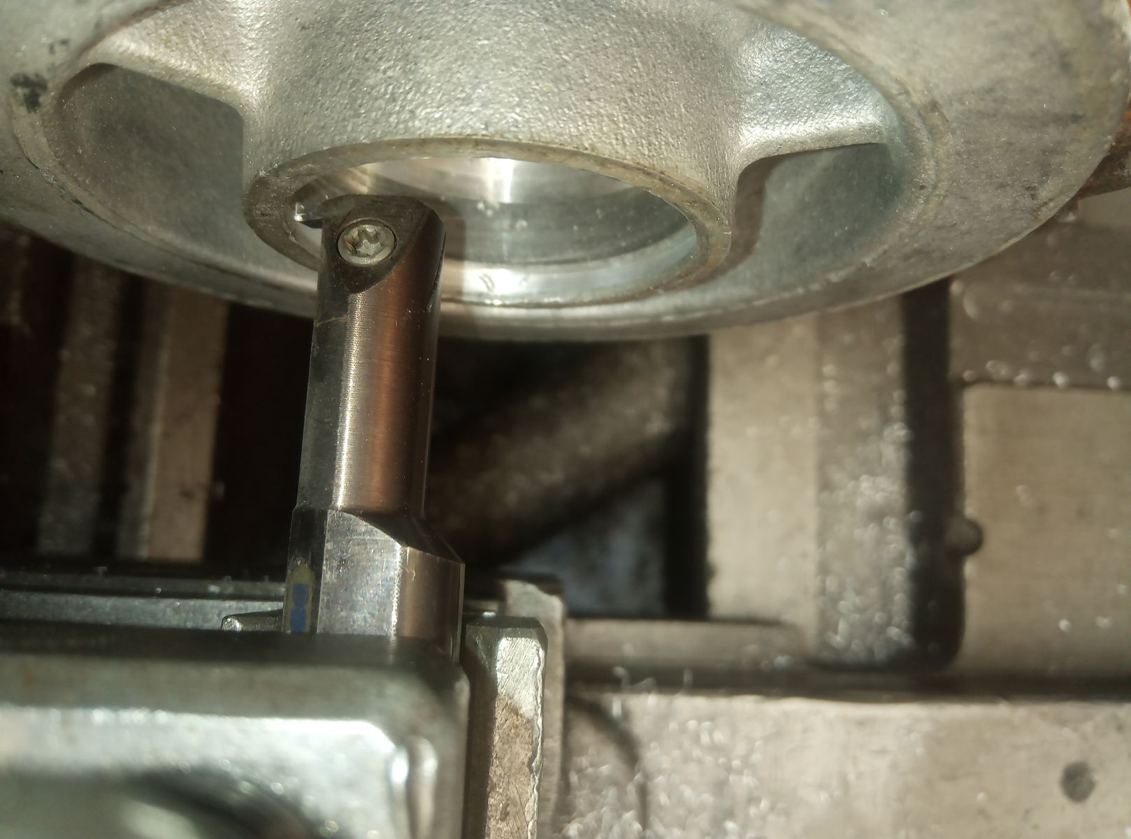

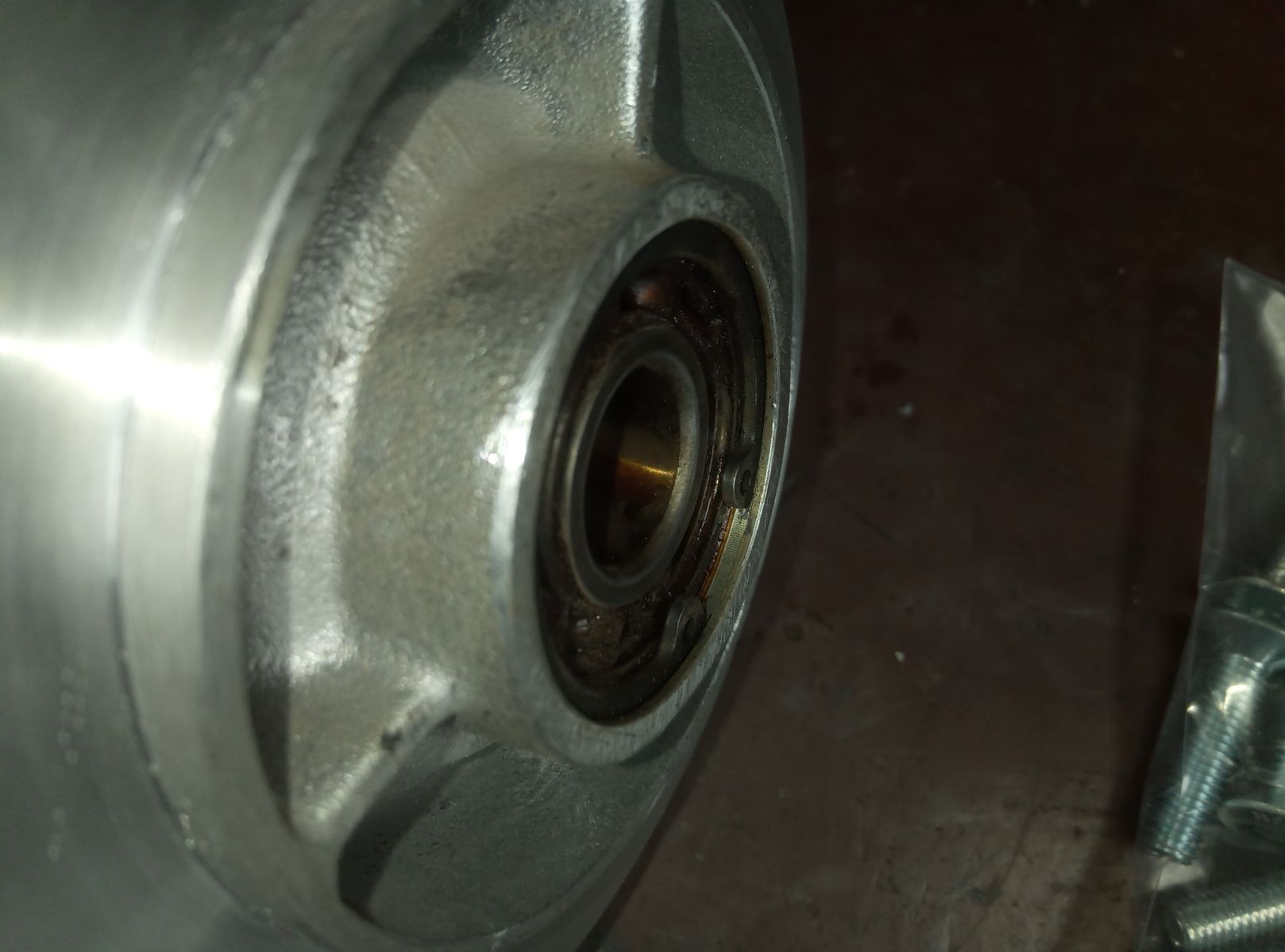

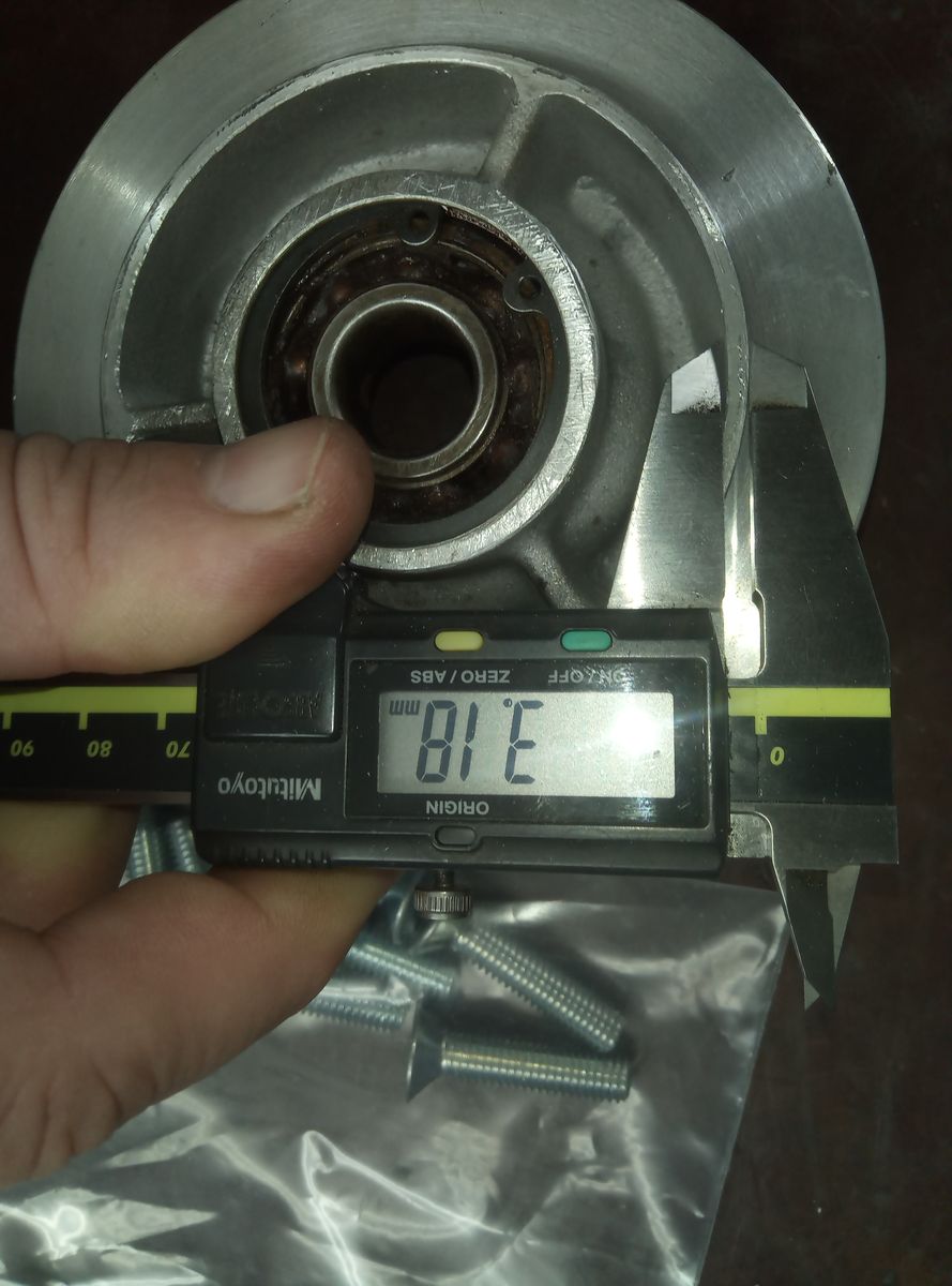

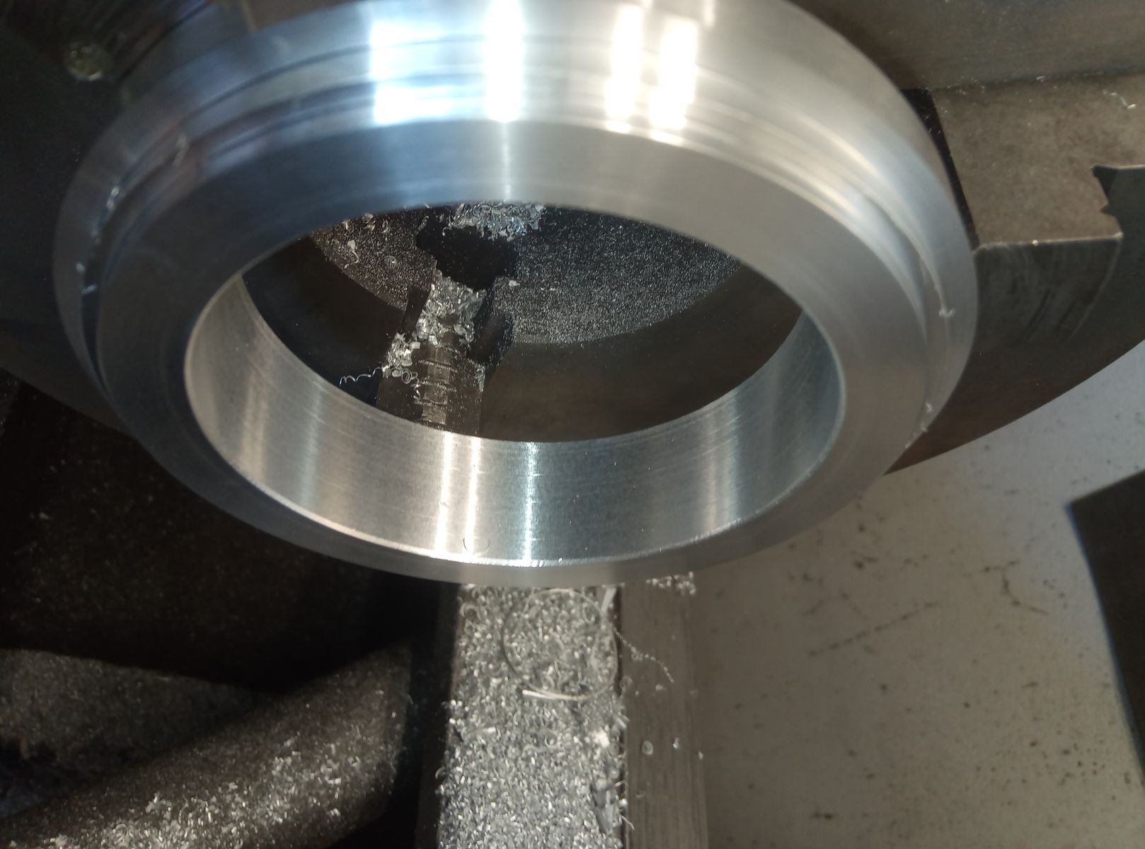

  • Damit das nun 15mm breite Doppelreihige Kugellager in den Mitnehmer passt, musste die Bohrung 2mm tiefer, und der Einstich für den Seegering 0,5mm weiter nach vorn. Dann ging es weiter mit der Bearbeitung für das verschraubte Kettenrad. Dazu habe ich den Mitnehmer auf 82mm abgedreht, und eine Ring zum aufschrumpfen gedreht.
  • Schön umgesetzt, ich kann dir aber aus Erfahrung sagen das der Lagersitz mit der erhöhten Belastung nicht lange klar kommen wird. Bei meinen beiden Mopeds mit 20 und 30 PS waren die Lagersitze innerhalb kurzer Zeit eingelaufen. Und da war keine Kette zu straff oder ähnliches.
  • Der SR50 Mitnehmer ist auf jeden Fall dickwandiger gestaltet als der S51 Mitnehmer. Zu dem MS50 kann ich leider nichts sagen, weil ich den nicht da habe. Die äußere Auflagefläche des Lagers ist 3mm länger was ja genau 25% mehr als Serie ist. Das Lager sitzt jetzt 2mm weiter nach Innen wo der Guss auch noch dicker ist. Außerdem habe ich ein DDR-Rohteil verwendet wo das Material eventuell auch noch ein bisschen besser ist. Durch die 2 Kugelreihen wird der Lageraußenring viel weniger kippeln, und sich dadurch auch die Möglichkeit des Ausschlagens des Lagersitzes deutlich reduzieren.

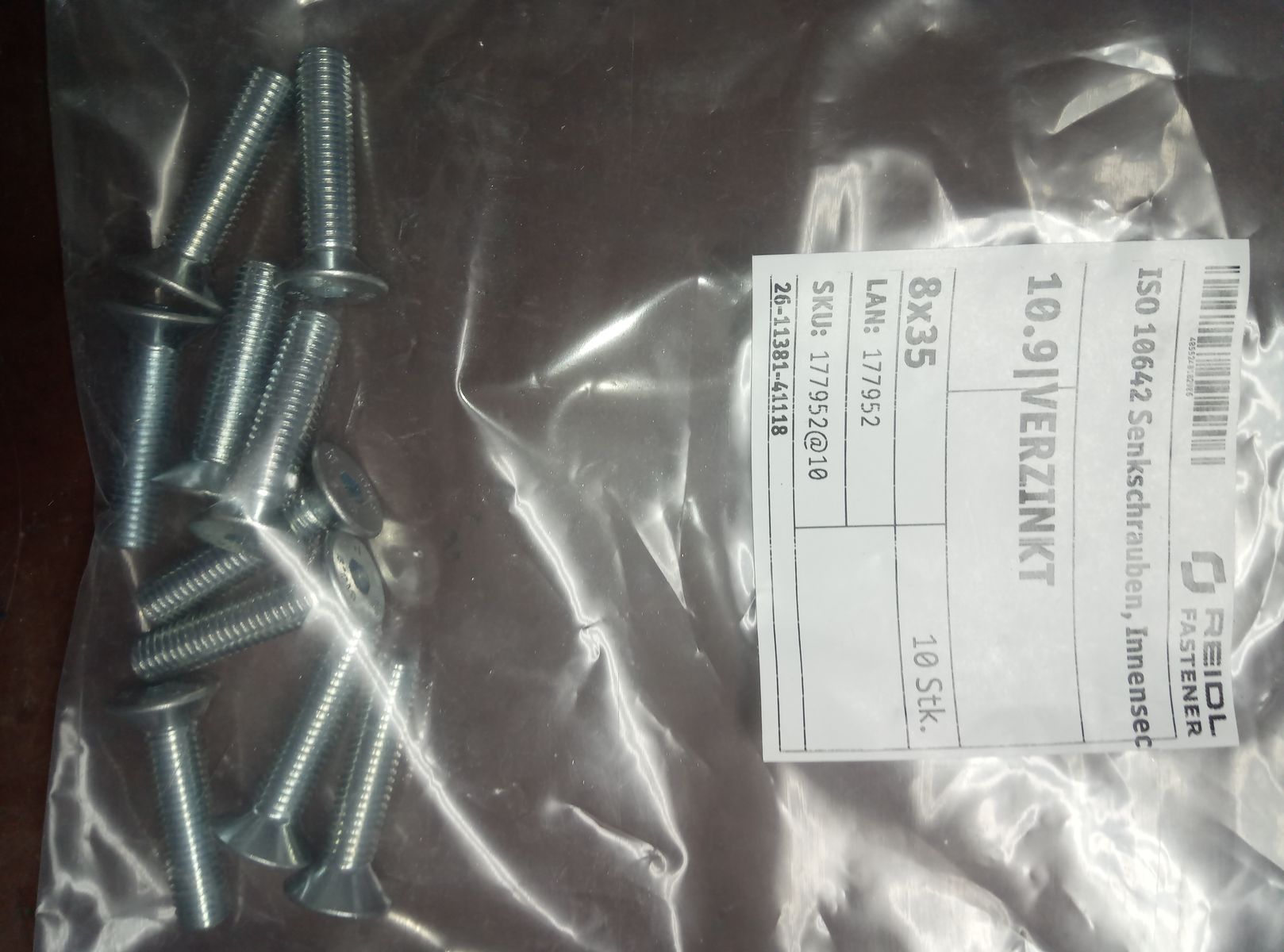

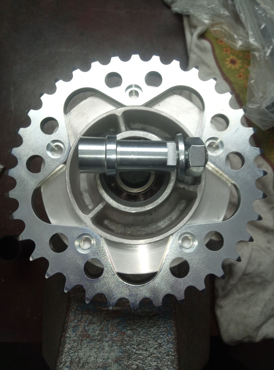

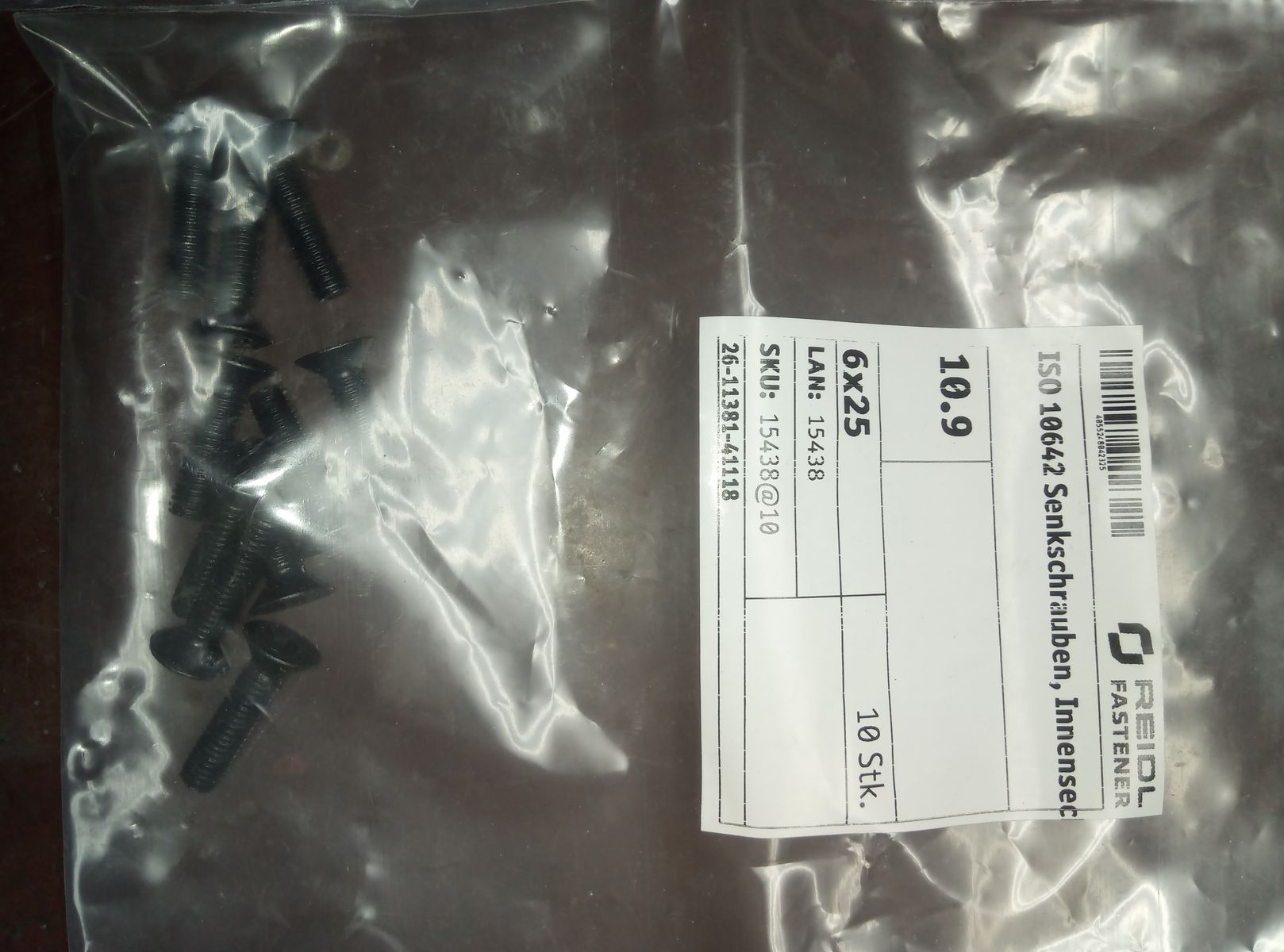

  • Der Mitnehmer ist fertig gedreht, und muss demnächst noch auf die Fräse um die M6 Gewinde für den Zahnkranz zu fertigen. Zur Verstärkung kommen durch die 3 Mitnehmerzapfen noch M8 Senkkopfschrauben. Das sollte dann halten. Das breite Lager passt einwandfrei. Nur die Achverlängerung muss noch um die 3mm abgedreht werden, was ja machbar sein sollte. Dann fehlt noch der Abstandshalter der durch den Kettenkasten kommt. Aber der Kettenkasten muss sowieso noch bearbeitet werden, da kann ich die originale Bohrung für die Achsverlängerung gleich vergrößern.

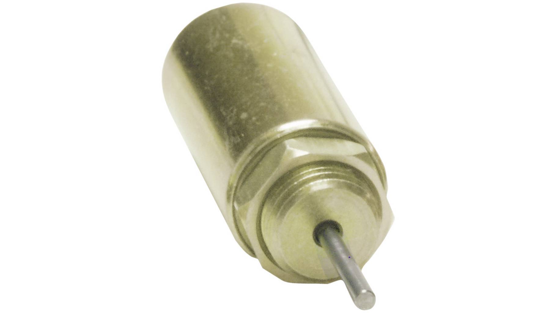

    Ich dachte das Gehäuse wäre noch wärmer. Aber so das noch besser für den hoffentlich letzten Umbau am Motorgehäuse. Ich will mir noch eine Sperre einbauen, wo nur bis zum 3 Gang hochgeschaltet werden kann. Die möchte ich elektrisch über einen Schalter aktivieren können. Der Elektromagnet den ich verwenden will ist bis 130 Grad temperaturfest, was dann ja auf jeden Fall reichen sollte.
  • Der Hubmagnet ist auch für Dauerbetrieb ausgelegt. Ich denke im Betrieb wird der allerdings auch selbst noch einigiges an Wärme produzieren. Aber mit dem Motorgehäuse als Kühlkörper wird das schon funktionieren.
  • Die Planung ist das Teil oben in Nähe der Schaltwalze zu verbauen, so das es nicht die ganze Zeit im Öl ist. Der Elektromagnet ist rund und komplett gekapselt. Die Schubstange ist sogar mit Dichtungen versehen. Ist nicht so ein Chinateil.

  • Der Hubmagnet ist bestellt und die Idee zum Bauen ist schon klar im Kopf. Jetzt muss ich das "nur noch" händisch umsetzen, und ausprobieren. Zum Glück hat meine Durchführungsplatte für die Kabel von der Ganganzeige noch etwas Platz für die Kabel;). Wir werden sehen. Ist ja zum Glück noch vieles anderes zu tun.

  • Der bei Ronge bestellte 36er Zahnkranz und die verstärkte Achsverlängerung sind heute angekommen. Jetzt kann ich die Passung der Achsverlängerung um 3mm Nachsetzen und den Lochkreis für den Zahnkranz bohren.
