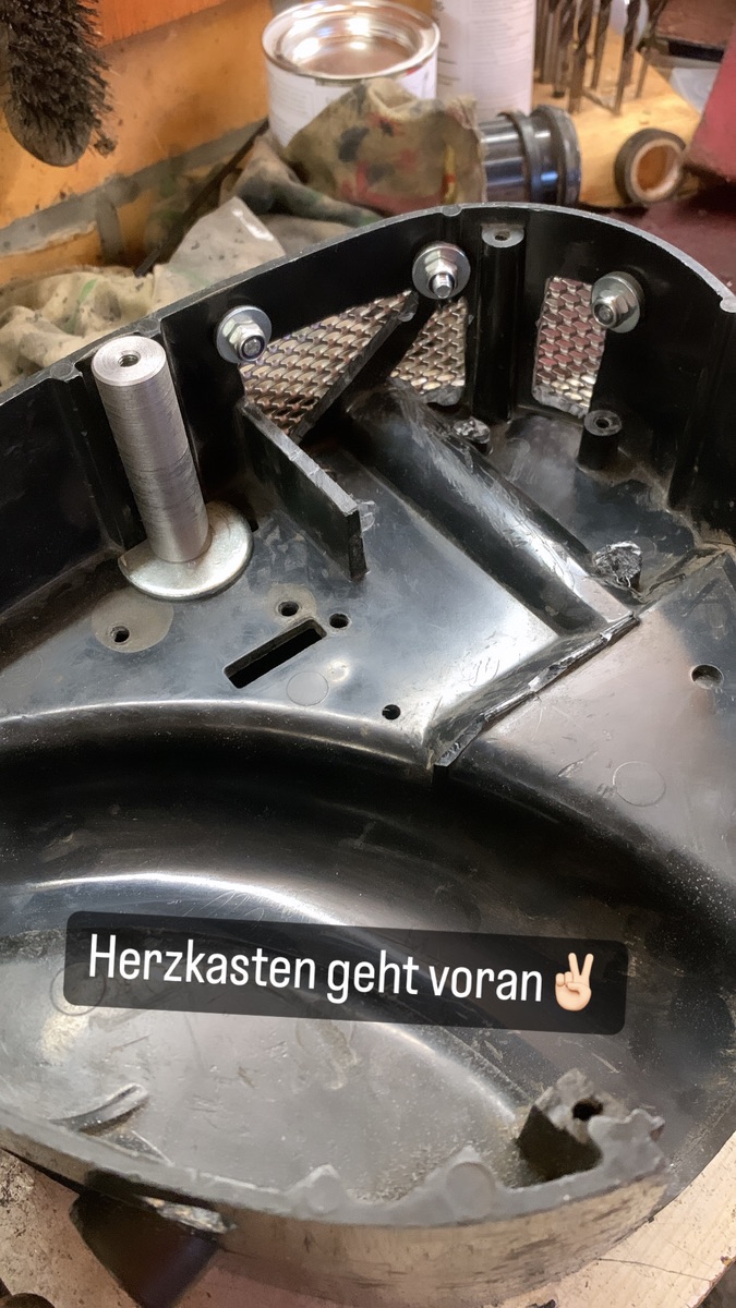

  • Noch eine andere Möglichkeit, wie ich alle Herzkästen bei mir umbaue:
    Beide Kunststoffgewindestutzen mit einem langen 6er Bohrer durchbohren, je nach dem eie gut du bohrst und der Zustand des Herzkastens ist, treffen die sich relativ mittig. Eine passend abgelängte M6 Gewindestange durchstecken (-drehen), beidseitig mit einer Mutter am Kunststoffstutzen kontern und die Seitendeckel mit den Sternmuttern der Schwalbe befestigen.
  • Ich habs bei meiner auch so gemacht wie lime
    Loch komplett durchbohren und eine lange m6 Gewindestange rein. Das in Verbindung mit einer Rändelmutter lässt sich tausende mal lösen und wieder festziehen und dabei reißt nichts ab!
    Und sieht, wie ich finde auch etwas besser aus.
    Ist auch mit eines der einfachsten Methoden, wenn man z.B. keine Drehbank hat, um sich Adapter zu drehen.
