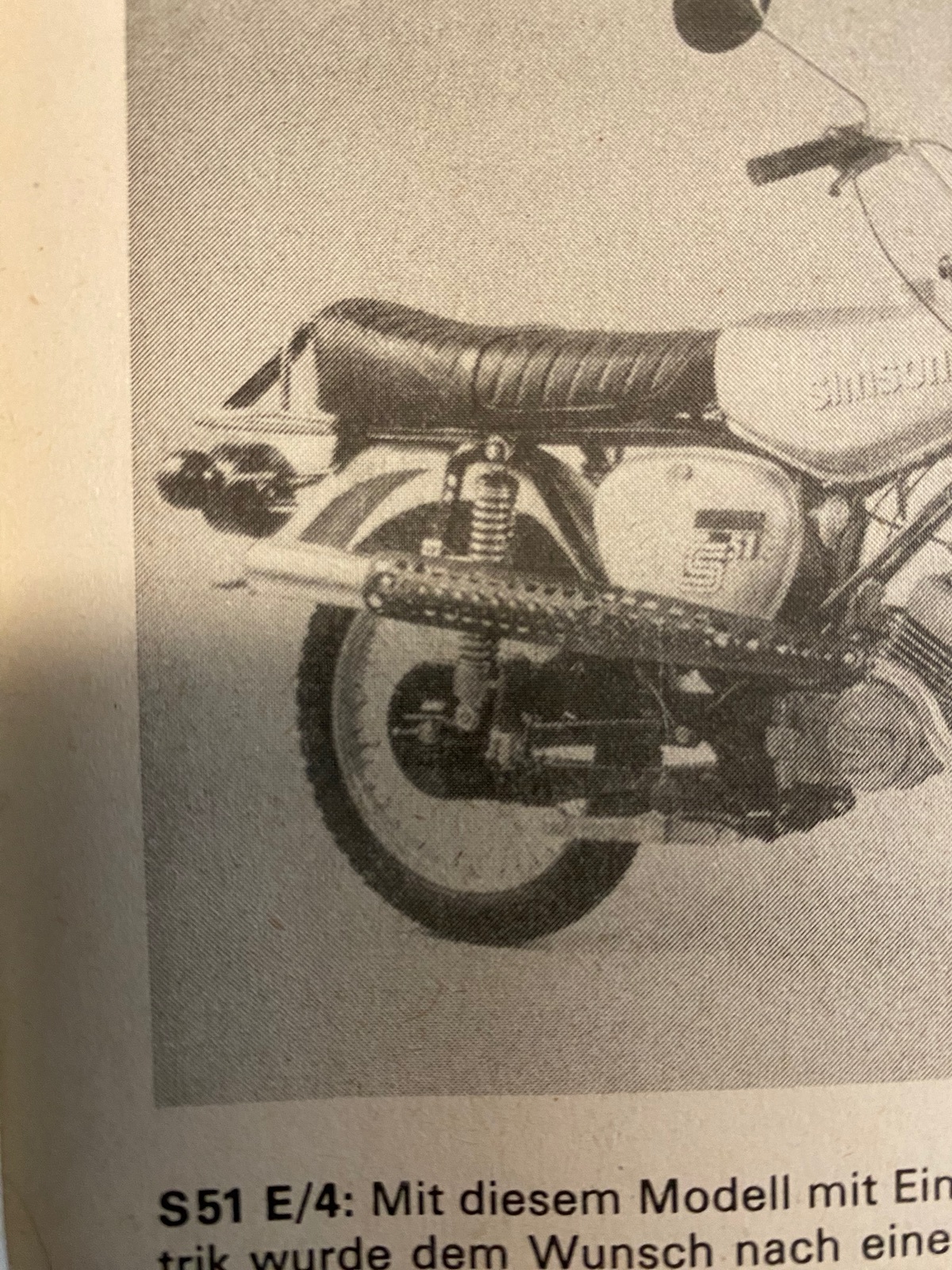

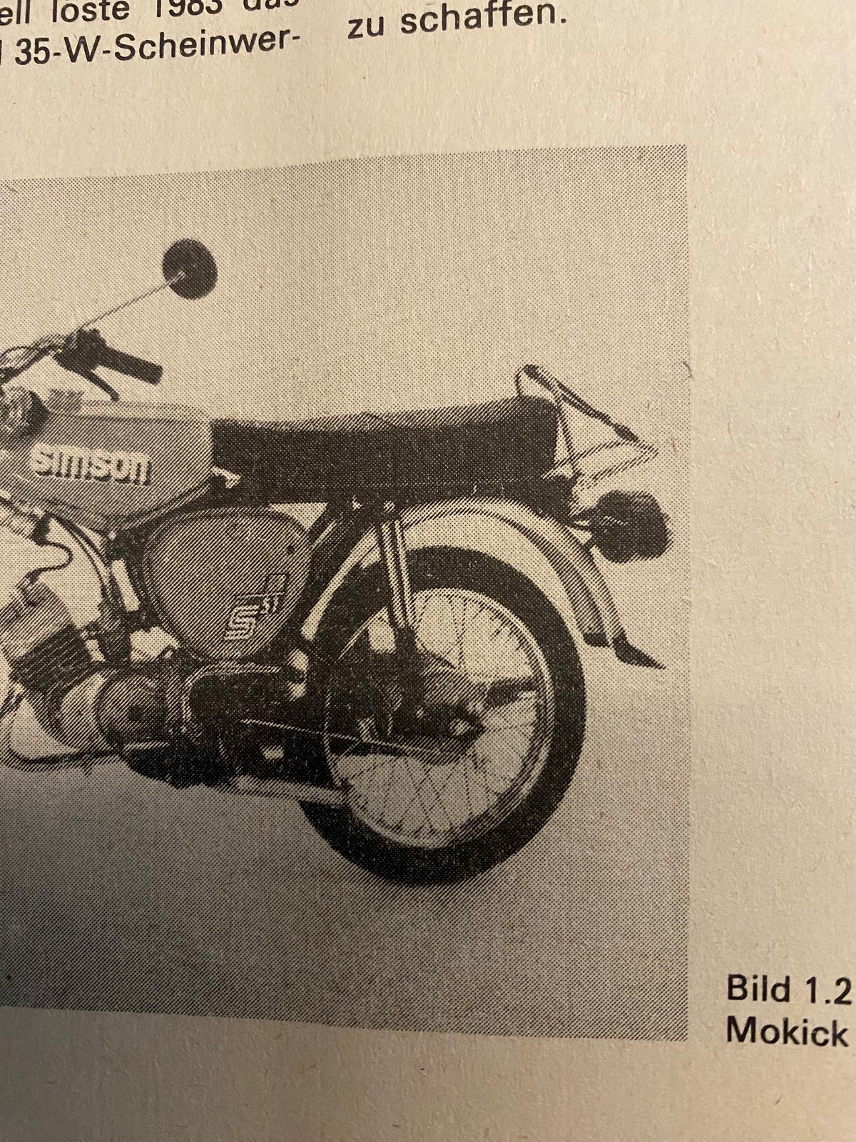

    Ich habe eine Frage bezüglich des Kotflügels hinten bei der S51.
    Hatte die Enduro wirklich ein kürzeres Schutzblech oder ist es so, dass es durch die längeren Stoßdämpfer nur so aussieht?
    Man sieht ja das der Abstand zwischen Rücklicht und Spritzschutz bei der Enduro kürzer ist als bei der S51 B
    Schutzblech normal
    Kotflügel Enduro
    Vielleicht hat ja jemand, wenn es dieses Schutzblech gegeben hat, noch eins daheim liegen. Ich bin nämlich schon ewig auf der Suche.
    VG

  • Was ist denn bei dir die kurze Variante? Wenn du flymos Bilder anklickst ,siehst du die 3 Varianten.
    1. Die ganz kurze,wo der Spritschutz fast am Rücklicht anliegt.
    2. Die spätere, längere Variante des hinteren Enduroschutzbleches, die Montage des Kennzeichens ist nun möglich.
    3. Das Standard S51 Schutzblech, optisch eigentlich identisch zur Enduro. Die von SternExp angsprochenen 2cm will ich jetzt nicht dementieren, aber davon habe ich noch nie gehört.
