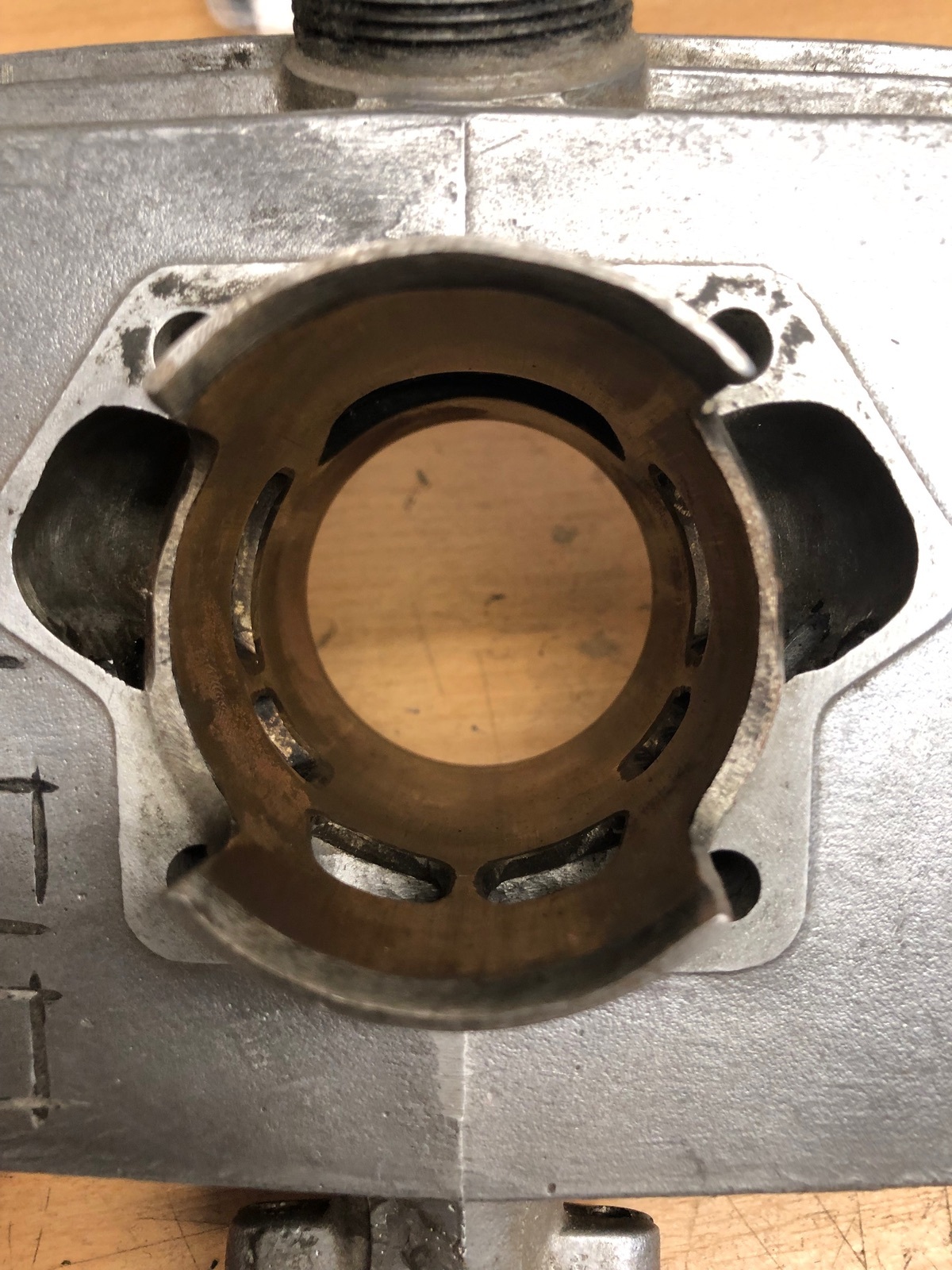

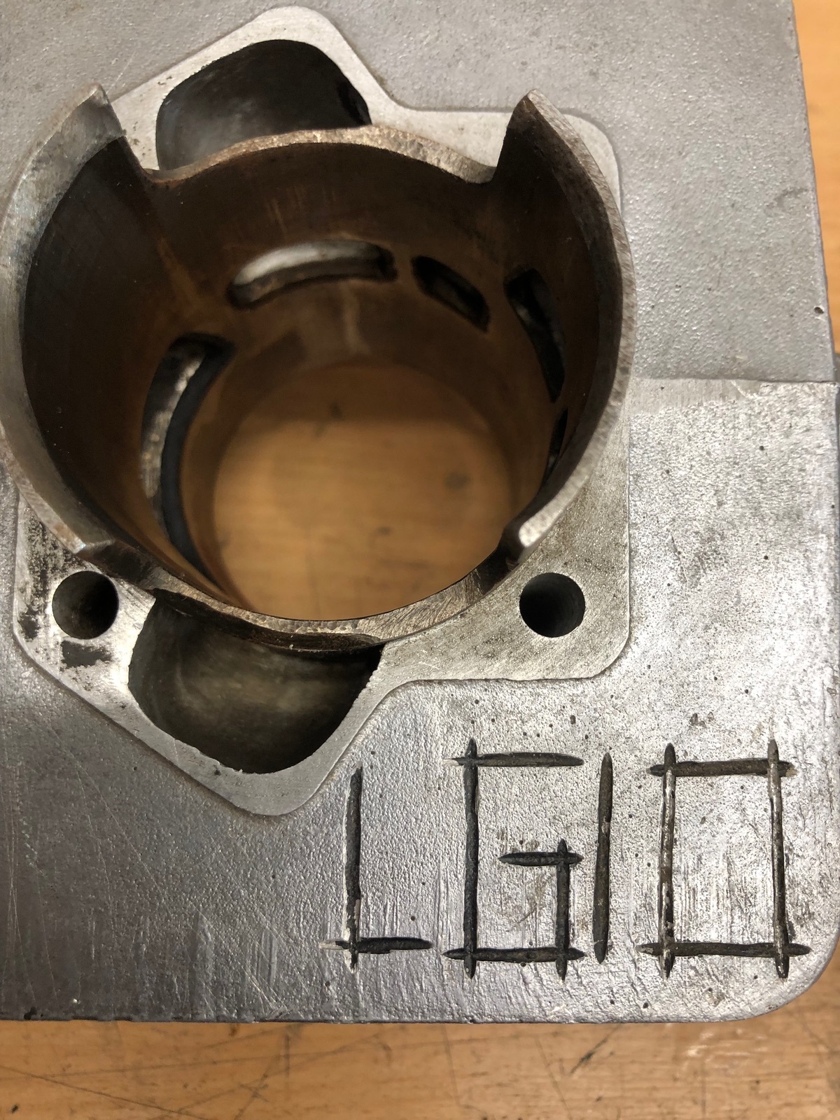

    Ich habe einen 100ccm Zylinder bekommen und würde gern wissen wer diesen gebaut hat. Vielleicht kann jemand von euch anhand der Initialen erkennen wer das war. Und klasse wären ein paar Informationen ob diese Zylinder überhaupt vernünftig gelaufen sind.
    Danke und Gruß Christoph

    Mit den Initialien kann ich nichts anfangen.
    Zwecks der Bauart des Zylinders:
    Prinzipiell nur mit Auspuffanlagen inkl. gelochtem Gegenkonus einigermaßen thermisch stabil.
    Fahreigenschaften eher ernüchternd durch die extreme Kurzhubigkeit.
    M.E.n. also eher etwas fürs Regal.

  • Ich will dich nicht enttäuschen, aber ich würde da keinen einzigen Cent investieren. Die Zylinder waren damals nicht besonders und aus heutiger Sicht einfach Mist. Kurzhubig, wenig Leistung im Verhältnis zum Hubraum thermisch instabil. Es gibt mittlerweile schöne Sachen mit 48mm Hub oder mehr um die 100ccm mit Leistung und Vollgasfest.
  • Die komplett fehlenden Innenradien der Überströmer sind ein Punkt, der zu den ernüchternden Fahrleistungen beitragen wird. Ich würde dir empfehlen kein Geld in diesen Zylinder zu investieren.

  • Solche Zylinder basieren auf Kühlkörpern, wo max. eine 53er Buchse verbaut war.
    Dort wird dann eine 60er Buchse eingesetzt, um 54er-55er Kolben zu verbauen.
    Prinzipiell ist der Kühlkörper, bzw. Gusskern zu klein, um vernünftig Wärme ableiten zu können, wenn man auf Leistung aus ist, dazu kommen dann noch die zu dicht an der Buchse sitzenden Stehbolzen.
    Zudem ist im Bereich der Überströmer kein Alu mehr, was sonst die Buchse noch ein wenig stabilisiert und auch für einen gewissen Wärmeübergang zum Kühlkörper sorgt.
    Hängt man dort dann einen Auspuff mit geschlossenem Gegenkonus ran, der erfahrungsgemäß auch für mehr Hitzeentwicklung sorgt, ist u.U. ein Klemmer quasi vorprogrammiert.
    Daher werden eben oftmals nur Auspuffe mit gelochtem Gegenkonus benutzt.
