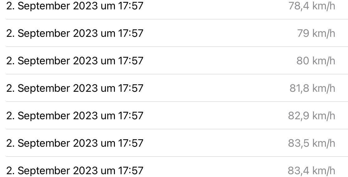

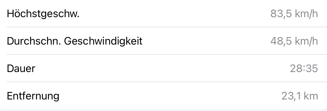

Habe ein älteren LT60 Reso (unbearbeitet) mit neuem Kolben bestückt und bin den gestern in Verbindung mit einem RVFK18 CS, Daily Street D, RZT-Luftfilter 80 gefahren, Motor ist originaler DDR 4 Gang mit Vape in der S51. Läuft kraftvoll und habe die 80 km/h auf der Geraden immer wieder problemlos erreicht. Abstimmung auf der sicheren Seite, Super Plus mit Addinol PP 1:33. Also alles in allem nichts heftiges und machbar.
Über 80 sagt halt nix aus
81 schafft der lt60 reso und zt60n wie von mir beschrieben auch gerade so 😂
War noch übrig.
