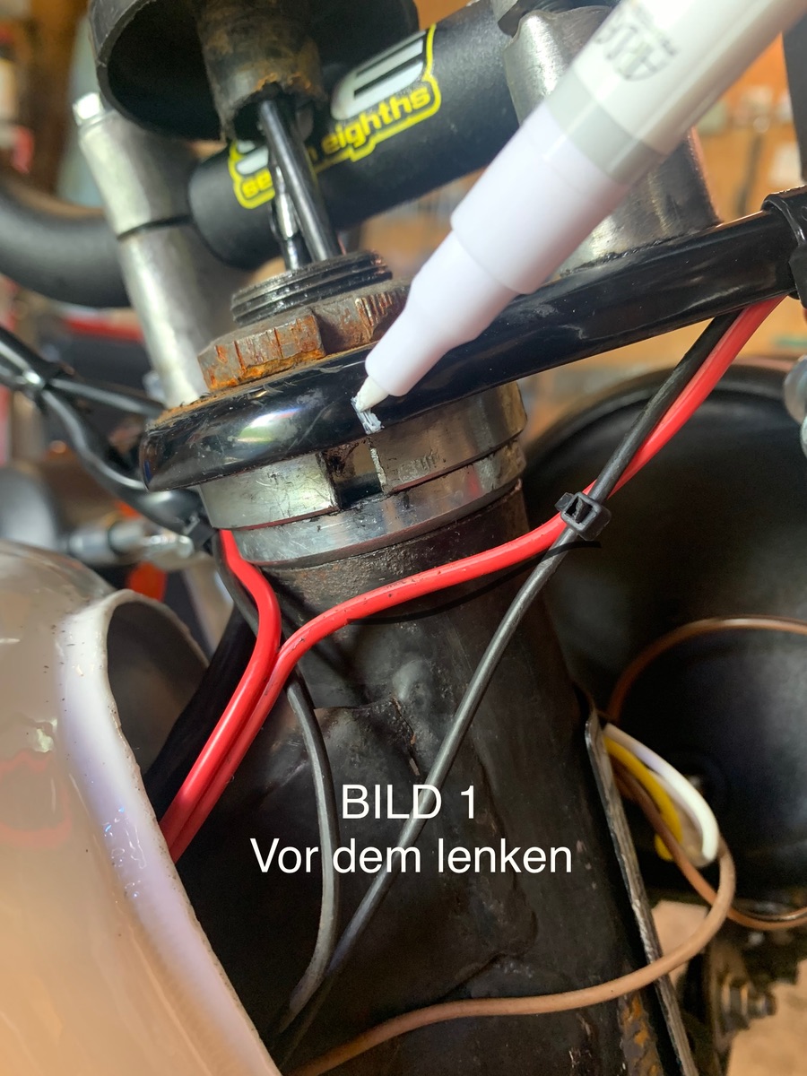

    Habe schon seit einiger Zeit Probleme mit dem lenken bei meiner S51. Ich habe eine Scheiben Bremse verbaut mit brutaler Bremskraft :-o, aber wenn ich vorne Bremse, bewegt sich der Lenker mit nach vorne. Beim fest ziehen der oberen und unteren Muttern habe ich bemerkt, dass sich die untere beim lenken mit bewegt. Am Bild habe ich markiert wo der Spalt der Mutter war, vor 1x mal links und rechts lenken, und danach. Kann mir jemand weiter helfen?

  • Originale DDR Lagerschalen wären legal. Die Nachbauteile sind zu weich.
    Ich kenne Leute, die sich Kegellager eintragen lassen haben.
    Persönlich würde ich zukünftig die Evo-Lager einbauen. Den Unterschied fährst du, aber sieht niemand.
  • Was genau soll der Prüfer da eintragen? Rillenkugellager aus dem Fahrradbereich, die in einem Kleinkraftrad Anwendung finden? Ein Fahrrad wiegt ca. 9kg ein Kleinkraftrad das zehnfache, dass die Kräfte hier auch um den Faktor Zehn höher liegen sollte klar sein und das sich da kein Prüfer der Welt darauf einlassen wird ist selbsterklärend. Der große Vorteil der Lager ist, dass man sie von außen nicht erkennen kann und dass sie Plug and Play montiert werden können. Bei einem Defekt kann man die Lager sehr schnell tauschen, da keine Lagerschalen mehr getauscht werden müssen und die Lager selbst nur Peanuts kosten.
