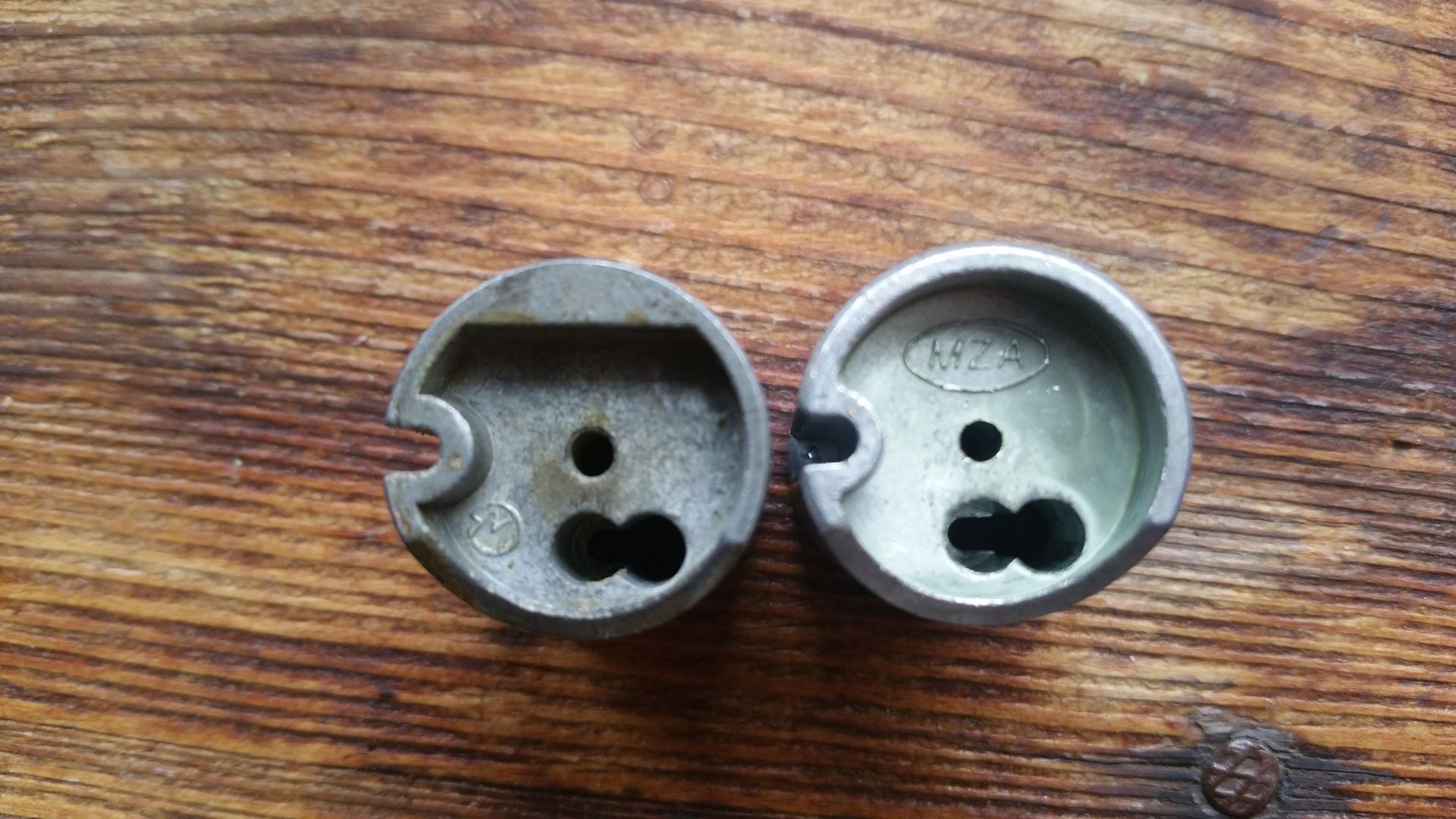

Von welcher Fläche am Gasschieber wird denn hier gesprochen?
Vergleich IFA FEZ vs. BVF 16N1-11
			Dieser hier Schieber hat die Fläche https://images.app.goo.gl/f6c4kNNvDFgdPtsT9 hier zum Vergleich der MZA Nachbau https://images.app.goo.gl/nCBJjWngZisCoGCW7

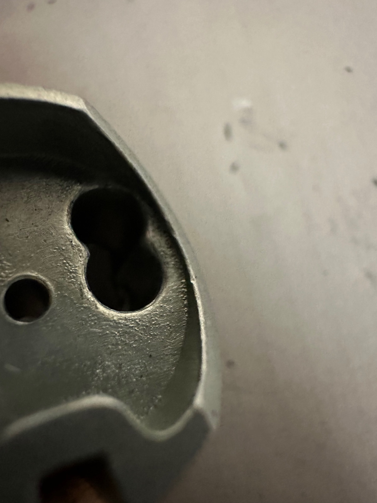

			Kann man den wie bei LT im Video die Schräge Kante vom Gasschieber abfeilen ? Oder ist das nur für Tuningmotoren ?
			Kann man den wie bei LT im Video die Schräge Kante vom Gasschieber abfeilen ? Oder ist das nur für Tuningmotoren ? Du meinst den Cut A Way. Das ist Zylinder / Motoren abhängig. Für andere Vergaser bekommt man Kolbenschieber mit unterschiedliche Ausschnitte ( z.B. 30 Grad , 40 Grad, 50 Grad ). Falls du so etwas machst, dann besorge dir vorher noch einen zweiten Kolbenschieber. LT hat es der doch in dem Video ganz gut erklärt.
			Ich hatte mir erst beide Vergaser gekauft zum Testen. Ach ja, bei beiden passen die DDR Kolbenschieber nicht ( zu klein ). Die Nadeldüse ist bei bei beiden Vergasern eine 64er ( ID 2,64mm ) und die Nadel eine dicke ( wie die ZT Nadeln ). Die SNV waren i.O., der Federstift ging auch nicht so schwer. Die Kante von der Leerlaufbohrung hatte ich gleich mitgemacht. Haben diese Vergaser die Fläche am Kolbenschieber? Der FEZ Vergaser scheint dann im Moment der einzige Vergaser zu sein, der diese "Nut" serienmäßig hat, um die Kante im Bereich der Leerlaufbohrung zu beseitigen. Das mit diesen dicken Nadeln und den 264er Nadeldüsen ist mir auch ein bisschen ein Rätsel. Ich selbst habe mal so ein Upgrade Kit verbaut. Ich hab da keine Verbesserung gespürt. Was soll die dicke Nadel und die 264er Düse bringen? Und wie sind die Hersteller der beiden Vergaser darauf gekommen? Haben die sich das bei ZT abgeschaut oder haben die da selber getestet, geforscht, entwickelt und sind dabei darauf gekommen, dass die dicke nadel in verbindung mit der 264er nadeldüse besser ist?
			Mein FEZ hat die Nut nicht.
			Mal den MZA-Schieber außen vor gelassen, das ist aber kein MZA-BVF, sieht nach einen FEZ
			Was mit auch noch aufgefallen ist bei einigen Vergasern, die Bohrung im Gehäuse für den Leerlauf ist nicht immer genau mittig. Die eingeschraubte 35er Leerlaufdüse stimmt mit der Bohrung dann nicht überein. Das habe ich aber auch bei ddr vergasern schon gesehen. Ich werde nochmal irgendwann diese Bohrung extrem vergrößern. sagen wir mal auf 2 oder sogar 3mm. mal sehen, was das bewirkt. generell wäre es mal sehr interessant, zu wissen, was man sich bei der entwicklung dieses bvf vergasers und dem ganzen ansaugsystem so gedacht. hat. da müsste man mal mit einem simson ingenieur sprechen. aber da werden wahrscheinlich einige schon nicht mehr leben. auch die zeichnungen und dokumentationen dazu wären sich sehr aufschlussreich. andererseits war es dann aber vielleicht doch nicht soooo ein extremes hexenwerk (die entwicklung des 16er bvf in verbindung mit der ansauganlage) weil die fremdvergaser (mikuni, amal, bing usw.) ja auch funktionieren, ohne, dass man da viel anpassen muss.
			Das ist aber kein MZA-BVF, sieht nach einen FEZ Nein, kein MZA. IFA steht aber auch nicht mehr drauf. Ich denke aber auch, dass es ein fez ist. hat eine dicke Nadel und einen Kunststoff schwimmer.
			Mein FEZ hat die Nut nicht. Hat er die Fläche am Kolbenschieber?
			Auch nicht , der Schriftzug an der Seite ist schwarz aufgedruckt und nicht aus Vollmaterial , das IFA ist vorhanden.
			Dann ist das kein FEZ will ich da mal behaupten Bei FEZ gibt es zwei Vergaser ein mit IFA Schriftzug und ein MAW Auch wäre mir das neu das die Kunststoff Schwimmer haben. Ist wohl so ZT GEN2 Teil ? Stell mal Bild von der Luftfilterseite aus gesehen, rein Hat er die Fläche am Kolbenschieber? Die Ersatz Kolbenschieber von FEZ haben die leider auch nicht mehr.
