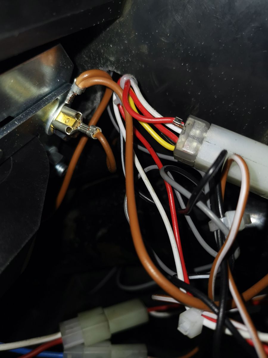

Hey ich bins nochmal ich denke ich habe irgendwas falsch gemacht beim Einbau der Vape zündung in mein Moped den Sie geht nicht aus obwohl zündstellung 0 drinne ist und sie geht auch in der zündstellung 0 an
Vape zündung Kurzschluss nicht auffindbar

Hab doch schon im andern thema geschrieben das es entweder fehlende masse oder das abschaltkabel nicht am zündschloss angeschlossen ist. Wieso dann nochmal das thema?

Luftfilter_lxnny Auf deinem ersten Bild ist ein Fehler deutlich zu sehen: das rote Kabel wurde aus dem 4fachStecker gedrückt.
