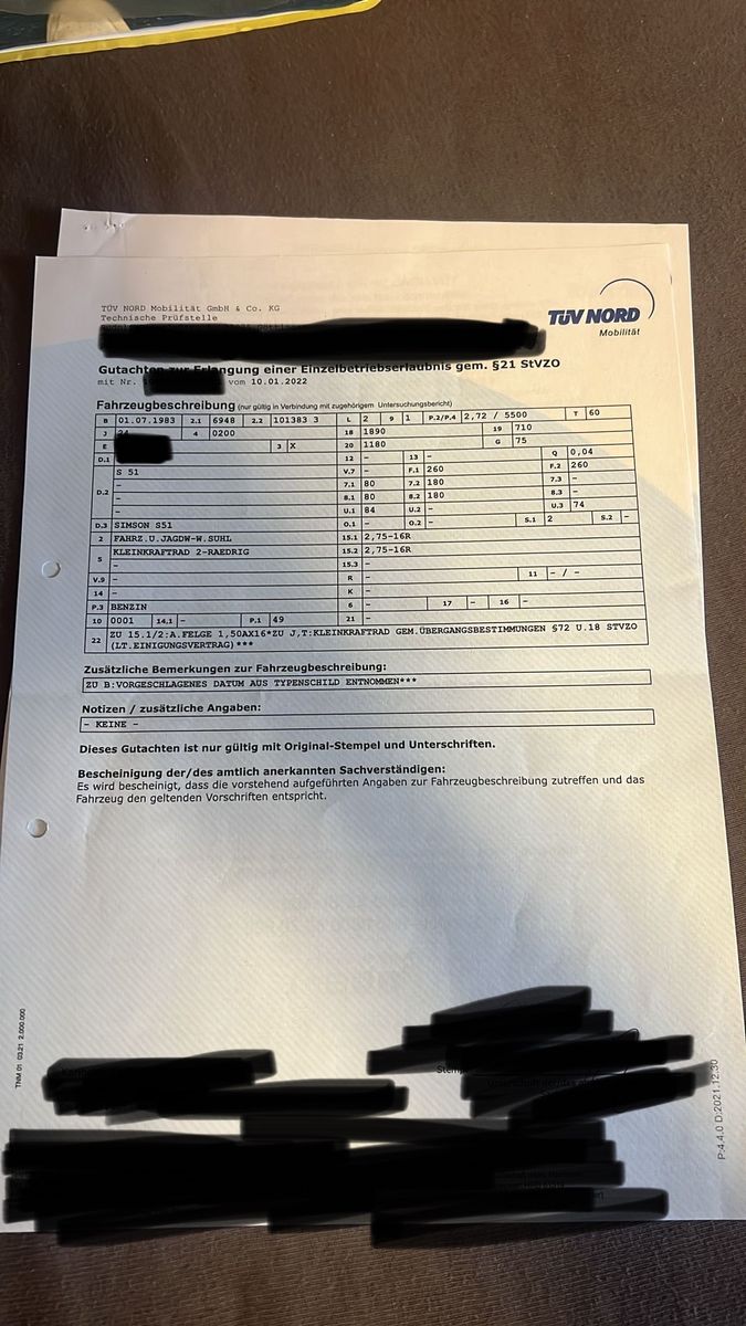

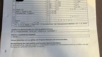

    Ich habe eine Frage zur Betriebserlaubnis für ein Moped (S51), das ich kaufen möchte. Es scheint offensichtlich ein Importfahrzeug zu sein und wurde 2021 von einem Händler erworben. Im Anhang befinden sich Schreiben und Gutachten des TÜV bezüglich der Erteilung nach §21 für 60 km/h, das anscheinend auch von der Zulassungsstelle abgezeichnet wurde. Ist dies ausreichend für die Betriebserlaubnis/Zulassung des Mopeds, oder sollte man mit Problemen rechnen?

  • Ein Siegel / Stempel / Sonstiges ist dort auch nicht zu sehen, nur der aufgedruckte Vermerk, dass die Betriebserlaubnis / Einzelgenehmigung erteilt wurde.

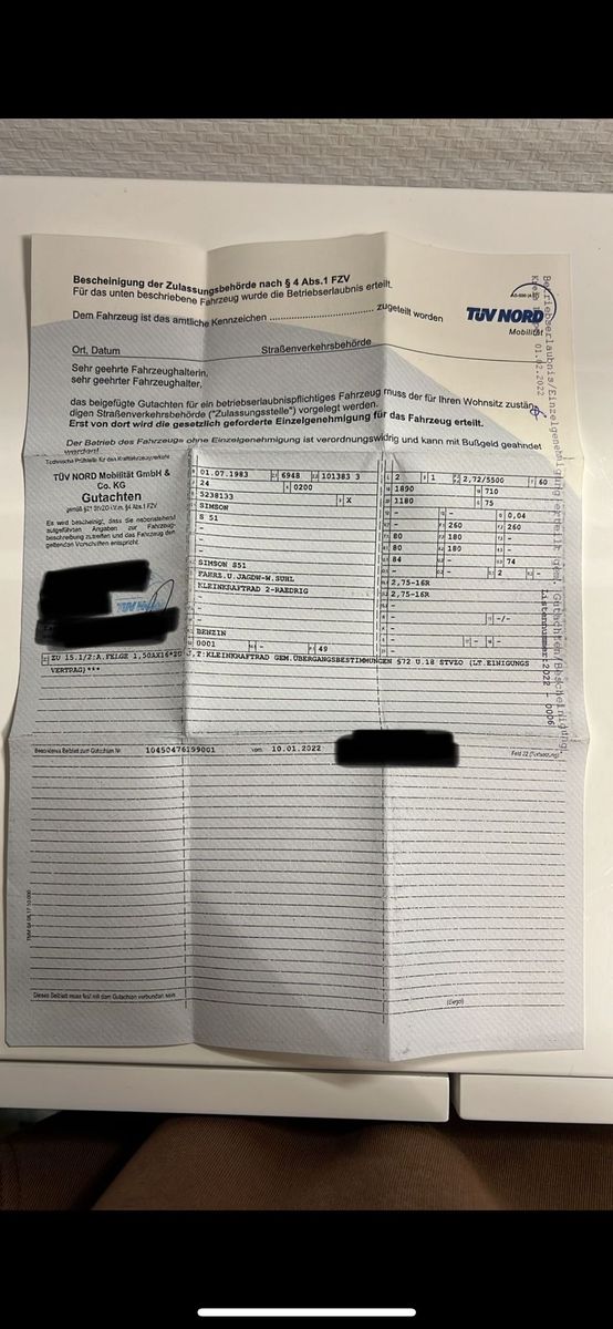

    Das Moped ist derzeit im Besitz eines 17-Jährigen, der mit den vorliegenden Papieren anscheinend fast zwei Jahre lang unterwegs war. Wie genau sollten die Dokumente aussehen, wenn sie korrekt abgestempelt wären? Wer hat die Information zur Zulassung am Rand des vierten Bildes vermerkt? Falls die Papiere tatsächlich noch nicht abgestempelt sind, könnte ich dann einfach zur lokalen Zulassungsstelle gehen, um den Stempel zu erhalten und legal mit 60 km/h zu fahren?

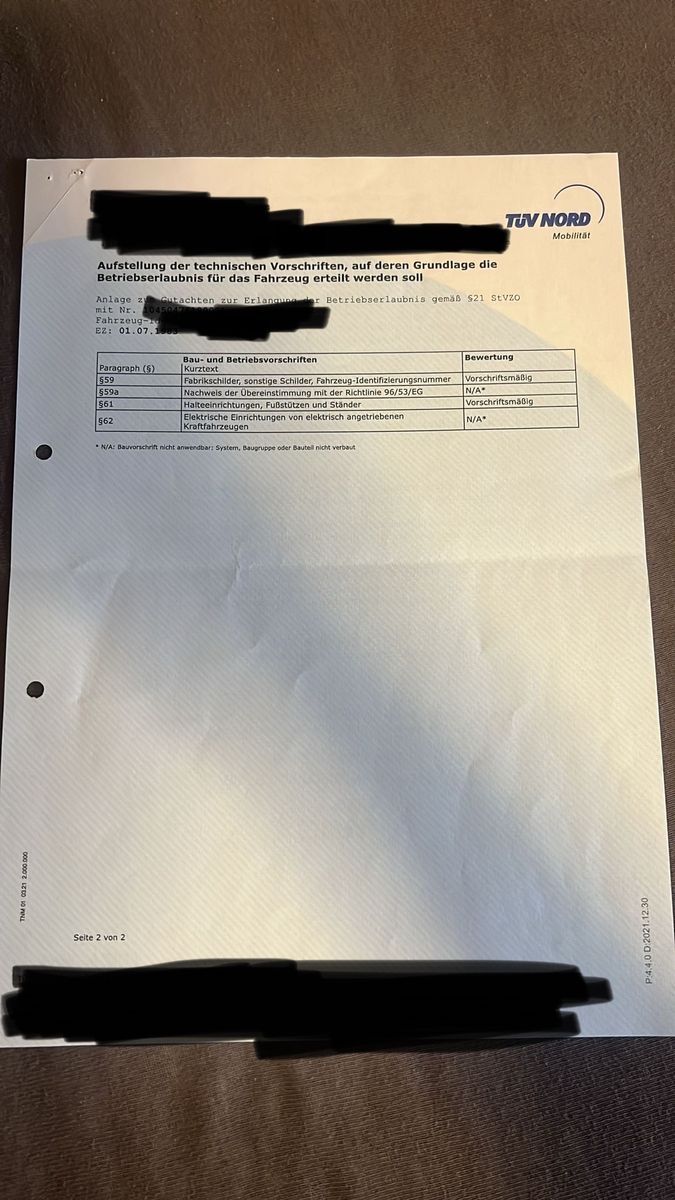

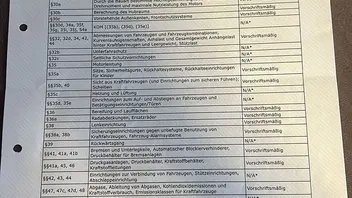

    Ganz oben im Gutachtens an (Bild 2) da steht "Bescheinigung der Zulassungsbehörde nach §4 Abs.1 FZV" das muss die Zulassungsstelle ausfüllen.
    So wie hier https://images.app.goo.gl/j3ei7hMbfidXFdf49 , da siehst du auch das Siegel
    Ohne Siegel könnte das im Prinzip jeder da hin geschrieben haben und genau das ist es ja.

  • Ich habe soeben telefonisch von der Zulassungsstelle des Straßenverkehrsamt Kreis Lippe in Detmold einen Anruf bekommen, dass die fragliche Simson S51 bei denen die Einzelgenehmigung auf 60 km/h gemäß Übergangsregelung erhalten hat (hat sie Anhand der Listennummer am rechten Rand des vierten Bild geprüft), weitere Stempel / Siegel / Unterschriften würden die nie anbringen, sondern nur den Aufdruck.
    Was meint Ihr dazu? Bedenkenlos kaufen?
    Sehr ungewöhnlich das die kein Siegel/ Unterschrift anbringen, das macht doch erst eine Amtliche Bestätigung aus.
    Aber gut, ist ja nun geklärt das die Zulassungsstelle fürn Moped mit der entsprechenden FIN, eine BE erteilt hat.
