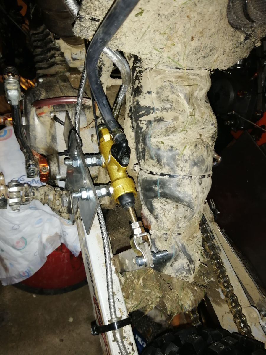

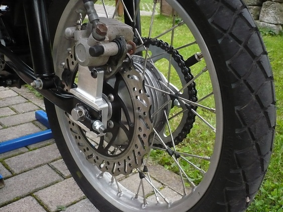

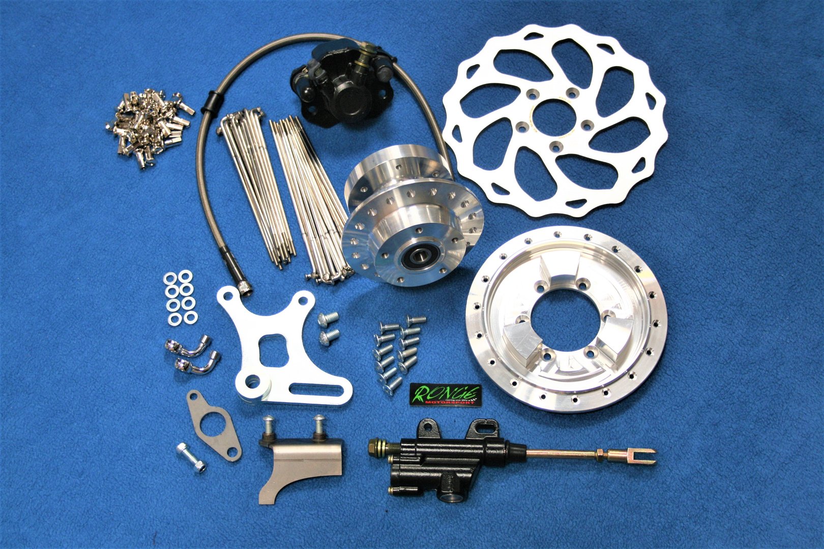

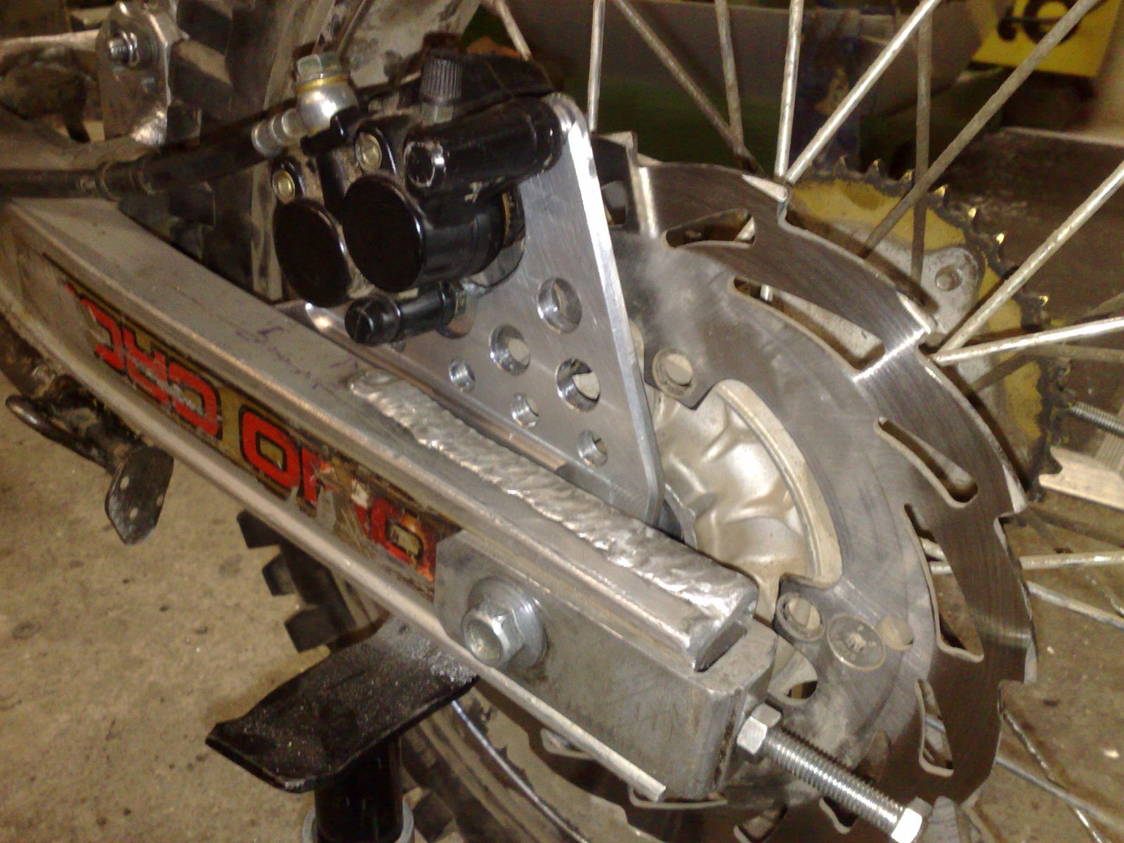

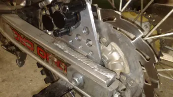

Das ist doch aber das Umbauset von Ronge Motorsport, oder nicht?
Mit freundlichen Grüßen
Ps: Empfehle deinen Kumpel mal einen verlängerten Schwingebolzen. Sieht arg knapp aus. Also das die Mutter kaum Gewinde hat, wo sie trägt.
Eine Schwingebolzenabstützung wäre natürlich auch empfehlenswert, wenn die Schwingebolzen nicht verbogen werden sollen im Gelände.
Nur am Rande, hat natürlich nichts mit dem eigentlichen Thema zu tun.
Ich denke die Bremspumpe würde wild irgendwo her gezogen und rangepfuscht. Gefällt mir.

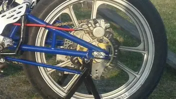

Das Hinterrad bzw Nabe sieht verdächtig nach Stecktuning aus
Pfusch ist aber schon geprahlt.
Sieht für mich halt 1:1 nach dem Set aus von Ronge. Da sind die Anschweissbleche dabei und auch die Bremspumpe und Sattel samt Halter.
Ist also in dem Sinne nicht direkt eine „Eigenbau“-Lösung.

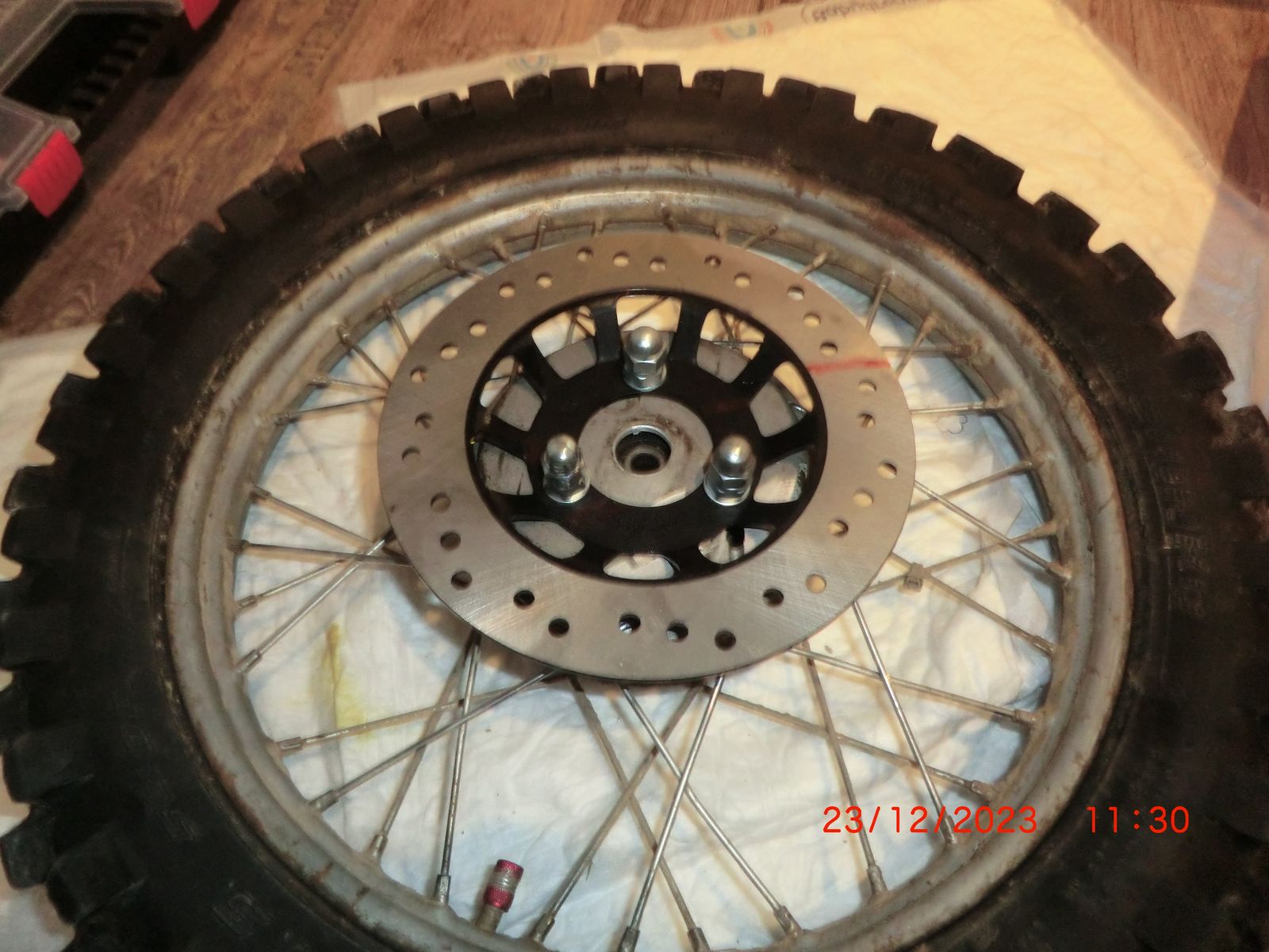

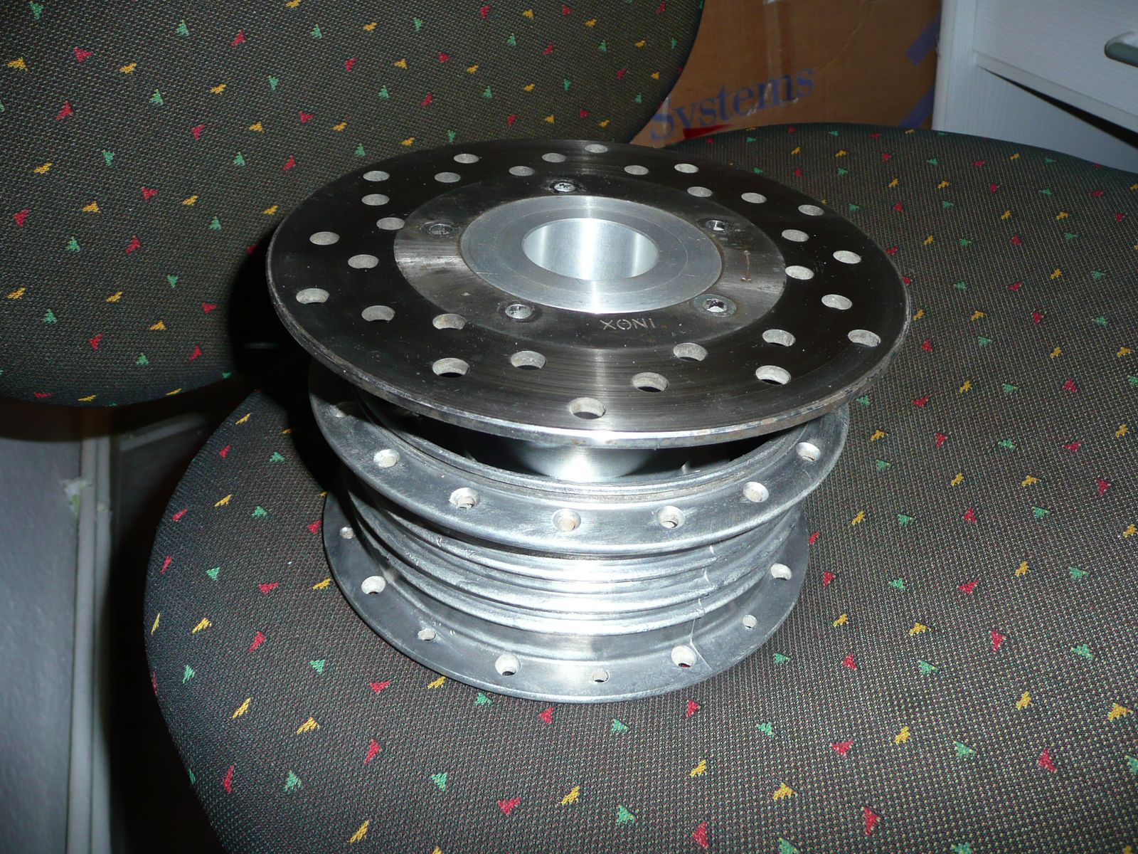

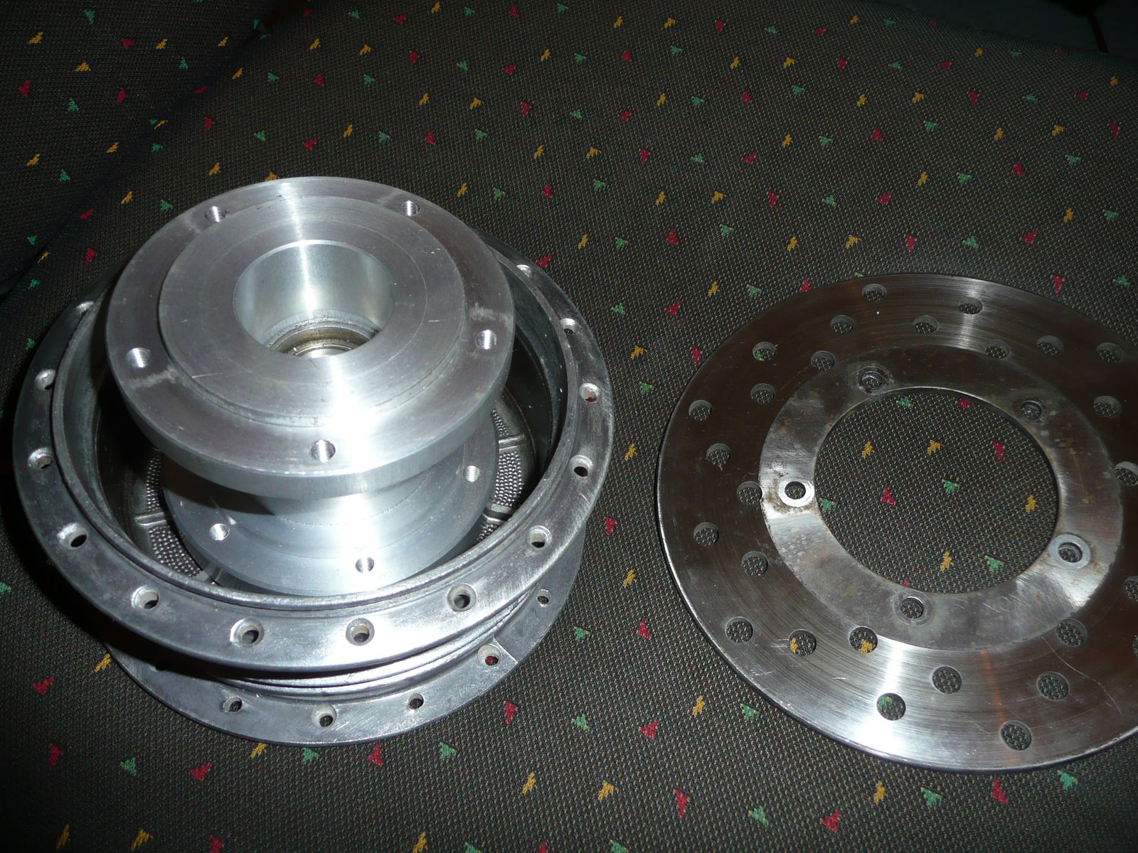

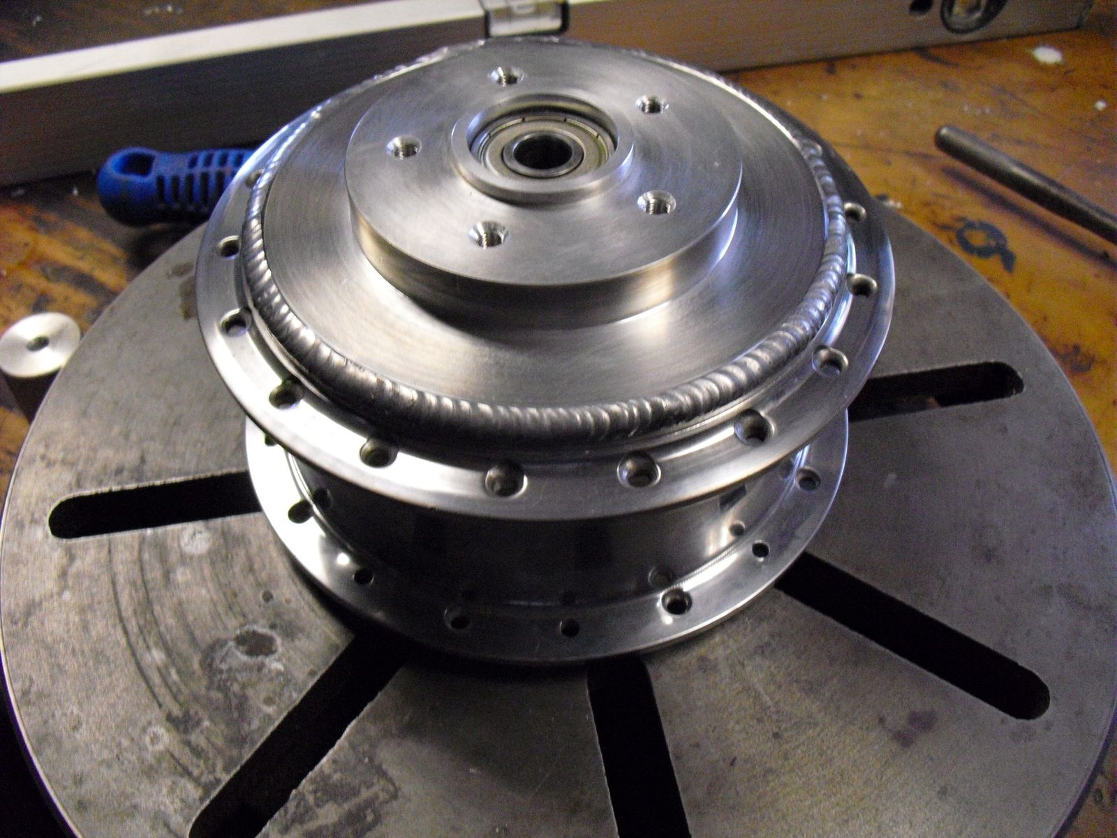

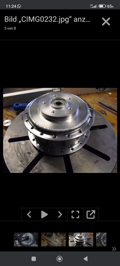

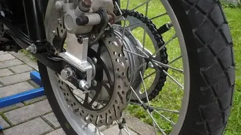

Hallo liebe Gemeinde, bin neu in dem Forum. Und zwar wollte ich auch die Scheibenbremse hinten bauen mit einen Drehteil wie oben schon per Bild gezeigt wurde. Gibt es zu dem Drehteil was auf die Nabe geschweißt wird Maße? LG Kevin ✌🏻
