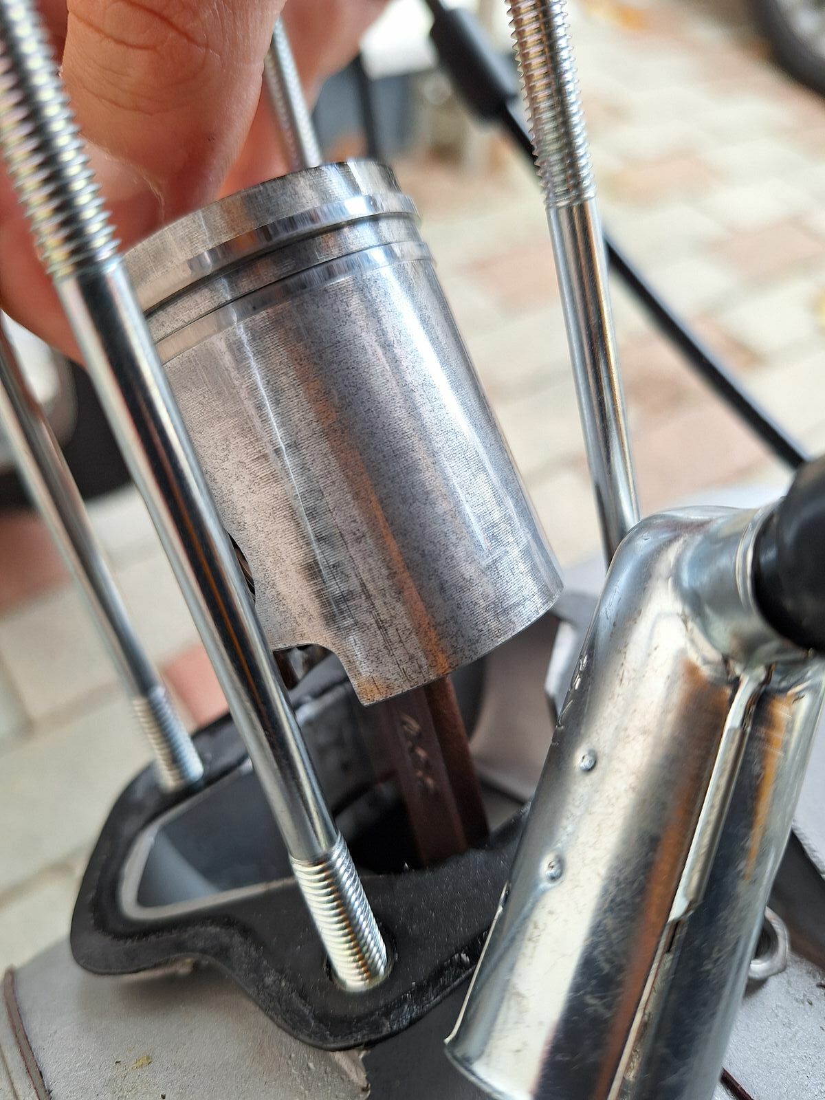

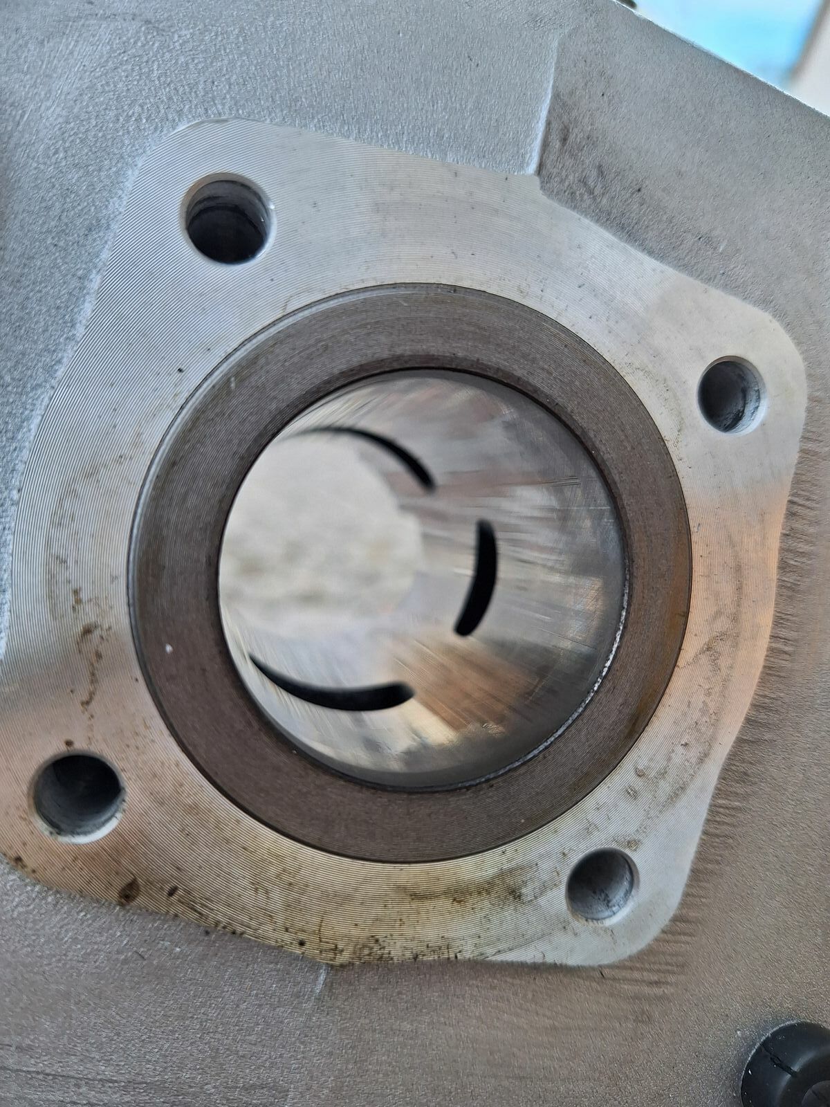

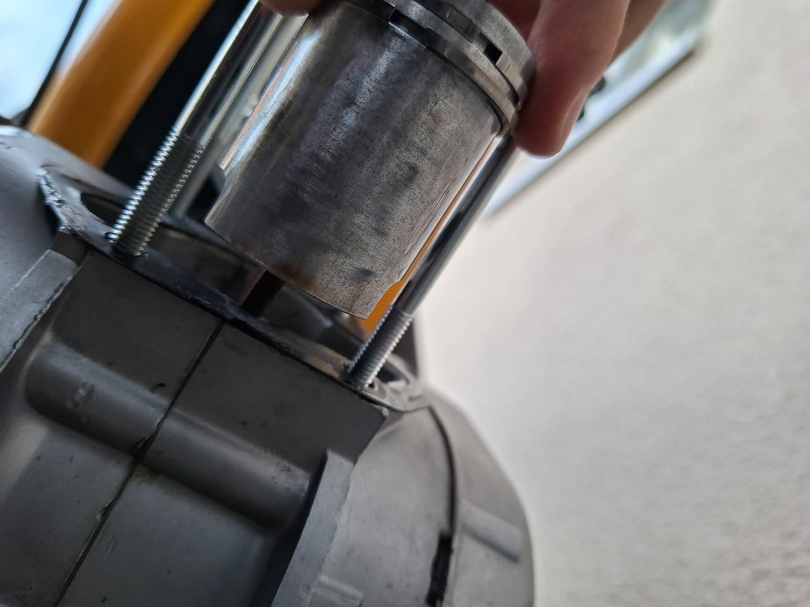

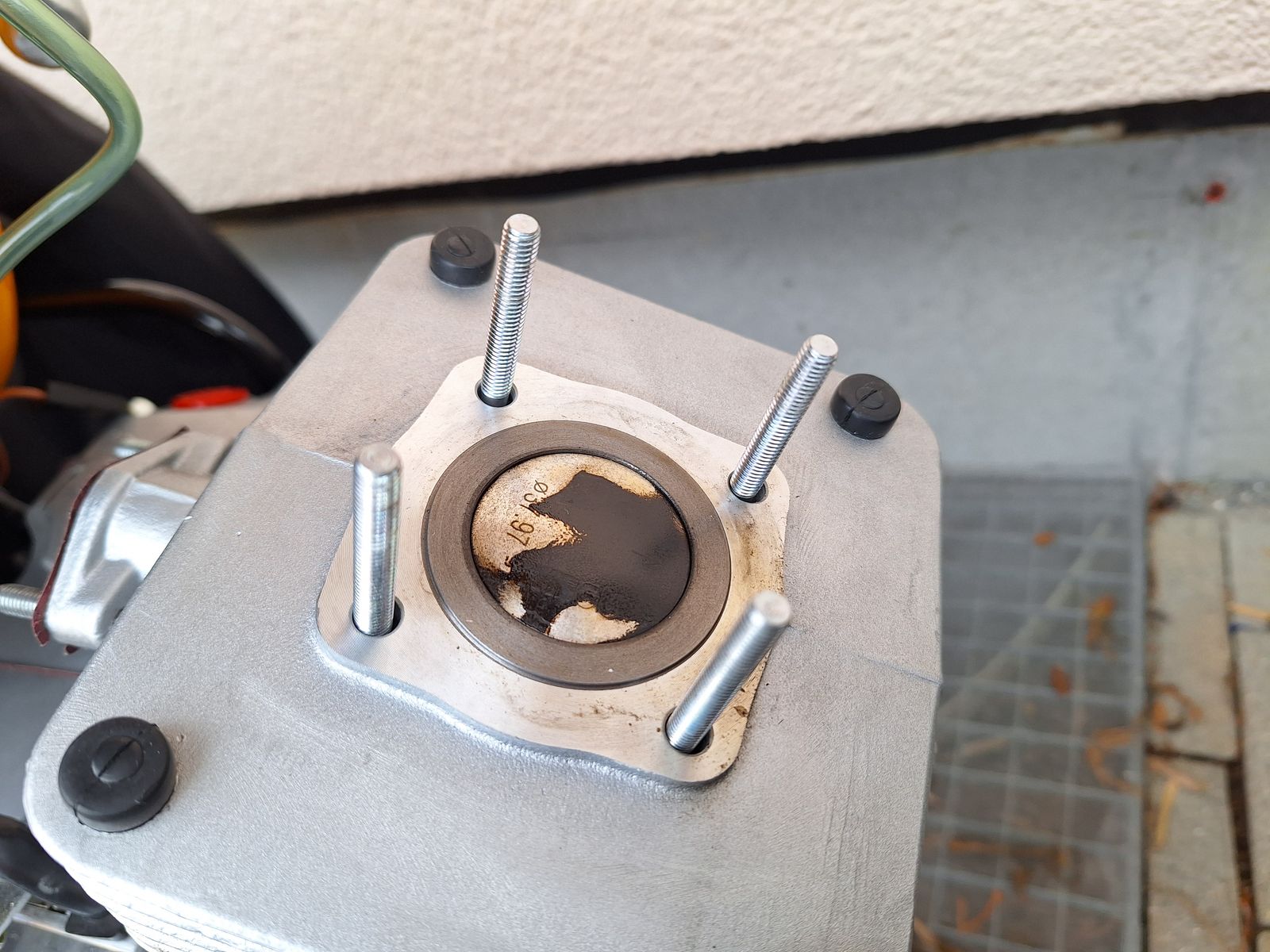

So, lang lang ists her, und ich hab mir inzwischen einen sehr gut aussehenden (Innen wie Außen) M541 Motor geholt und eingebaut. Gemessene Quetschkante liegt bei 1mm. Vergaser ist immer noch der 16N1-11 mit normaler Bedüsung, von dem breiten Teil der Nadel sind 3 Kerben frei, dann kommt das Plättchen. Hab mit dem einfahren begonnen, fahre meistens 40-45 laut Tacho (wenn er warm ist auch schon mal kurzzeitig 50-55) hab jetzt 70km runter, und würde langsam erhöhen wollen auf 50-55. Da kommt mein Problem: beim ersten mal hab ich (glaub aufgrund von zu magerem Gemisch) einen leichten Klemmer gehabt (50 gefahren, zack Motor aus, Kupplung gezogen, angehalten, angetreten, ging wieder) siehe Bilder. Trotz dem Klemmer hat sich ein beängstigendes Knistern bei Volllast breitgemacht, was langsam und unregelmäßig beginnt, und immer lauter wird. wenn man kurz vom Gas geht, und wieder Gas gibt, ist es weg, und kommt dann wieder langsam. die Gemischschraube ist fast ganz drinnen, und ich fürchte mich aus Gründen vor dem magerer drehen xD Fremdluft würde ich mal ausschließen, da er auf der Ebene relativ gut am Gas hängt und die 55 ja auch gut erreicht. Hab gelesen das ab 300km das nochmal besser werden soll, stimmt das? kann jmd die Fotos begutachten?

Hier kommen scheinbar mehrere Ursachen in Betracht.
Das diagonale Klemmen wird in erster Line durch eine Zylinderverformung (Anzugsmomente) verursacht. Unter Umständen hat auch der Kolben eine verdrehte Ovalität.
Weiterhin weist der Kolben in Diagonalrichtung ein Blowby auf, hier scheint es ein Abdichtungsproblem zu geben. Zu hohe Last beim Einfahren bei zu geringer Drehzahl, können dies begünstigen.
Der Aufbrant auf dem Kolben, bei so geringer Laufleistung, zeugt von hoher Temperatur. Dies kann durch ein zu mageres Gemisch (Teillast) bei zu geringer Geschwindigkeit verursacht werden. Auch ein ungeeignetes Mischöl kann ursächlich sein.
Weiterhin erkennt man ein sehr asymmetrisches Spülbild auf Kolben und Kopf. Der rechte Spülkanal wird vom Linken übertroffen, daher dreht sich das Spülsystem nach links. Ob die Fußdichtung, welche in den rechten Kanal ragt ursächlich ist, wäre genauer zu prüfen.
Das Einbauspiel sollte dennoch überprüft werden, denn das Hemd sieht auch auf der Druckseite schon nach Festkörperreibung aus.
Wenn die Ursache gefunden ist, sollte man den Zylinder noch einmal honen und mit einem neuen Kolbe bestücken.
