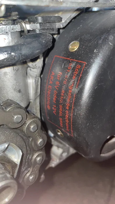

  • Die Zündung ist von Aka Electric- da steht 12V drauf (siehe Bild).
    Die Teile habe ich alle am 13.12 bei Ostoase bestellt.
    Für die Bauteile hab ich knapp 80 Euro ausgegeben. Die Blinker und der Scheinwerfer laufen auf 12 V. Ich weiß nicht mehr was vorher verbaut gewesen ist.
    Eine neue Zündung und alles für 80€, die AKA Grundpatte von FEZ bei der Ostoase kostet doch schon 85€
    Grundplatte 12V Elektronik 42/21W - für Simson S51 Halogen, 84,70 €
    - 8305 2/2-100 Halogen - Spannung: 12V - Lichtleistung für den Frontscheinwerfer: 35 Watt - für Reklamationen werden generell Einbaunachweise einer Fachwerk
    www.ostoase.de
    oder verstehe ich da was falsch ist die Grundplatte und das Polrad nicht neu ?
