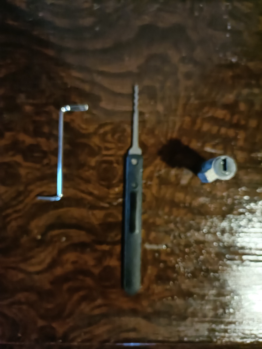

  • da ist das starrsinnige Schloss. Hat genau zwei Anläufe von 1min gebraucht, dann wars draußen.
    Die Tools hab ich auch mal gezeigt - man muss wirklich nicht viel können um das zu schaffen. Tja so siehst aus Freunde. Diese Schlösser sind mit einem invest von 20 Euro kein Hindernis. Es hat sich gelohnt zu zögern. Nun kann ich es zu jemanden Schicken der mir wieder einen Schlüssel macht. :P
