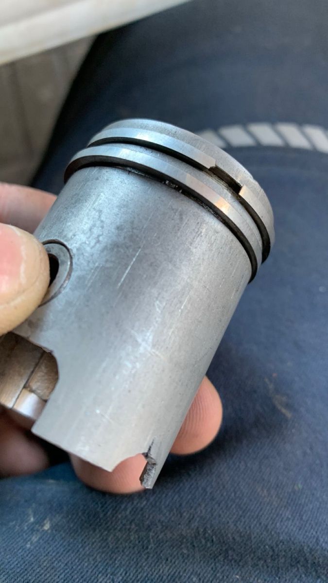

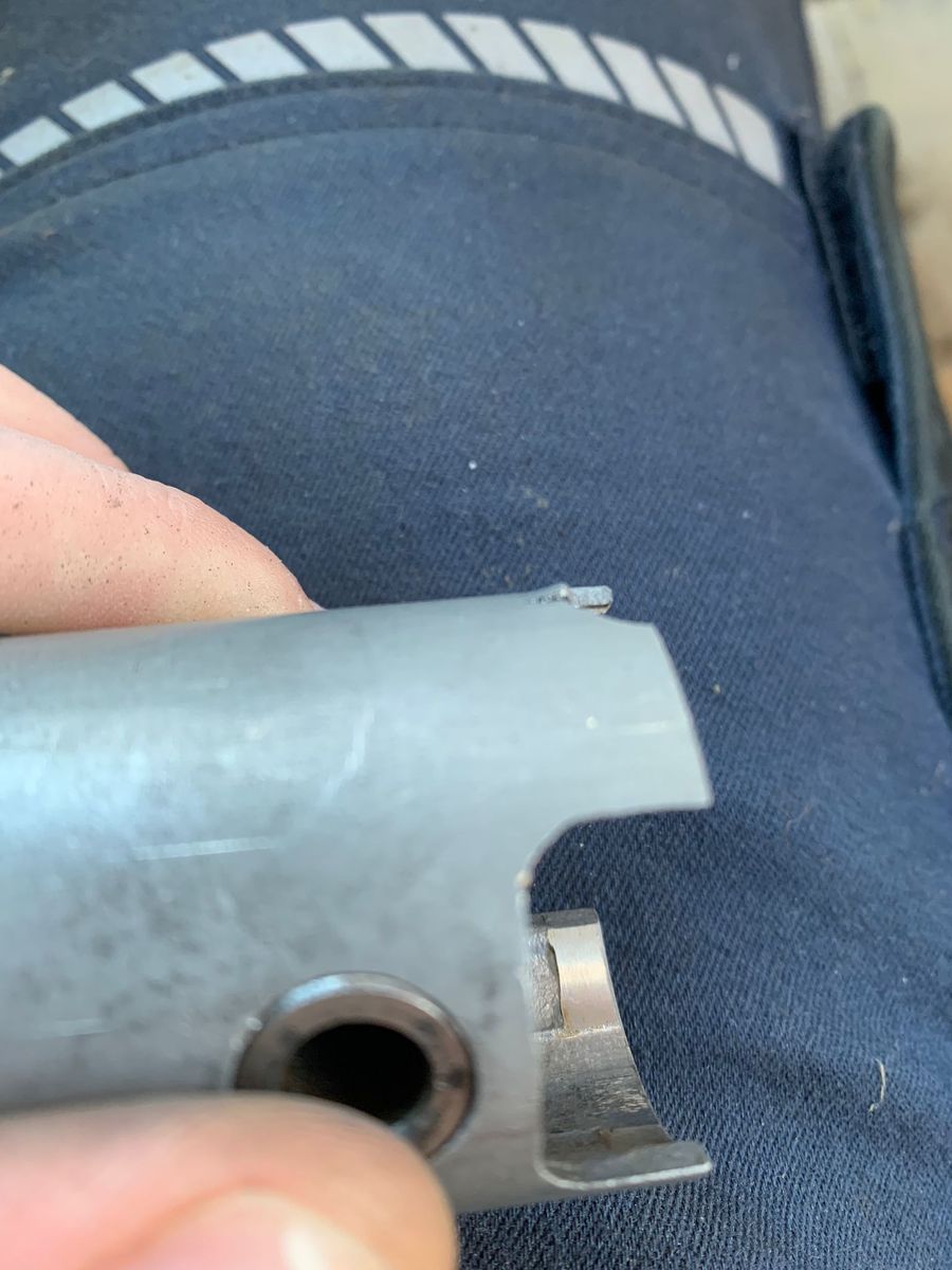

    die Frage hat sich erledigt. Bei der Begutachtung des mit gekauften Kolben ist mir auf gefallen, dass dort im unteren Bereich ein Stück gebrochen ist und absteht. Somit ist der Kolben nicht wieder verwendbar, sprich es wird sich ein neuer zugelegt. Siehe Bilder

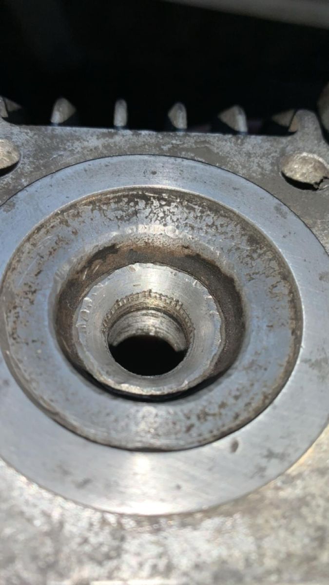

    Nur bei dem Zylinderkopf bin ich mir nicht so sicher, wie dessen Zustand ist. Siehe Bild
  • Der Übergang von der Quetschfläche in den Brennraum, dient der inneren Gemischbildung. Diese Kante sollte möglichst scharfkantig ausgebildet sein, um eine turbulente Strömung und damit eine Homogenisierung des Gemisches zu erzielen. Damit wird sichergestellt, dass das Gemisch auch tatsächlich nur von der Zündkerze gezündet wird und dann auch gleichmäßig durchbrennt.
    Diese vorhandene Verrundung, erfüllt die o.g. Bedingungen nicht mehr und reduziert zusätzlich noch das Verdichtungsverhältnis. Alles in allem wird sich eine nicht unerhebliche Minderleistung einstellen.
    Entweder Brennraum nachsetzen oder gegen einen intakten Zylinderkopf austauschen.

  • Das Schadensbild entsteht durchs Pleuel ua. wenn man mit gezogen Zylinder den Kickstarter betätigen.
    In einen gelaufenen Zylinder, einen neuen Kolben einzubauen ohne den Zylinder schleifen zu lassen ist kontraproduktiv, zum Fenster rausgeschmissen Kohle.
  • Die Brennraumkontur sollte auf einer Drehmaschine überarbeitet werden. Da hierbei sich die Wandungsstärke im Bereich der Zündkerze reduziert, wird diese dann etwas im Brennraum stehen, das kann man mit einem weiteren Dichtungsring kompensieren. Besser wird es sein einen adäquaten Kopf zu besorgen und ihn zu tauschen, insofern keine technischen Mittel zur Verfügung stehen.
