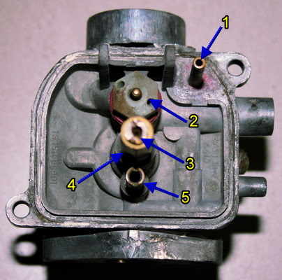

  • Die teillast Nadel ist ganz oben habe ich schon gemacht. Kann es sein das die standgasdüse einfach zu klein ist ?
    Vergaser ist ein originaler BVF 16N1-11 also kein Nachbau
  • Bei der Llg ist wie rotes Zeug drauf geschmiert und wenn ich mich nicht täusche kam da auch letztens Sprit raus.
    Kannst du mal ein Bild schicken wo das Loch sein soll ?
    Und würde sich ein Umbau auf 19n1-11 vergaser lohnen? Da ja auch der einlasskanal am vergaser 19mm hat?
