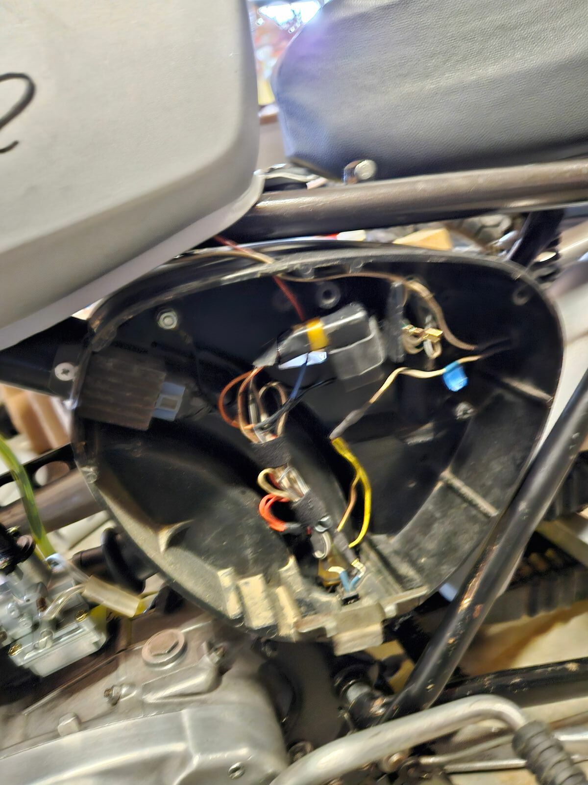

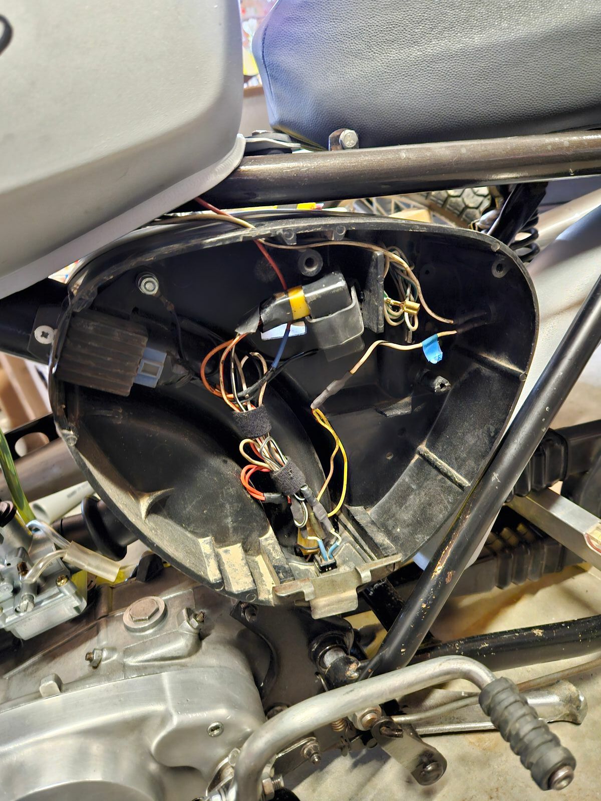

    Das Spannende an der Geschichte ist, dass der Vorbesitzer die Zündung einer Yamaha Mint (Roller) verbaut hat. Diese funktioniert ohne Batterie welche ebenfalls bisher nicht verbaut ist. Zündung bzw. Spulen sind 12V Teile. Es ist auch kein Zündschloss und keine Ladeanlage verbaut siehe Bild.
    Bitte korrigiert mich wenn ich falsch liege aber mein Ansatz wäre: 12V 5Ah Gelbatterie einbauen, Ladeanlage ohne Schlusslichtdrossel 15W, Zündschloss um die Kabel entsprechend zu verteilen/zu verkabeln, Kabel für Blinker und Rücklicht nachrüsten und 12V Bauteile verbauen.

    Ich sehe da ein Regler, aber was ist das für einer, ein AC/DC oder ein reiner DC Regler ?
    Mache mal noch Bild von der Zündung.

  • Was sind da für Kabelfarben am Regler und wie viele Kabel kommen vom Stator zum Regler?
    Es ist eine Yamaha Mint Zündung da sollte ein Yamaha-Händler dir sagen können ob die mit AC/DC System hat oder nur DC.
    Ich vermute das das ein AC/DC System ist.

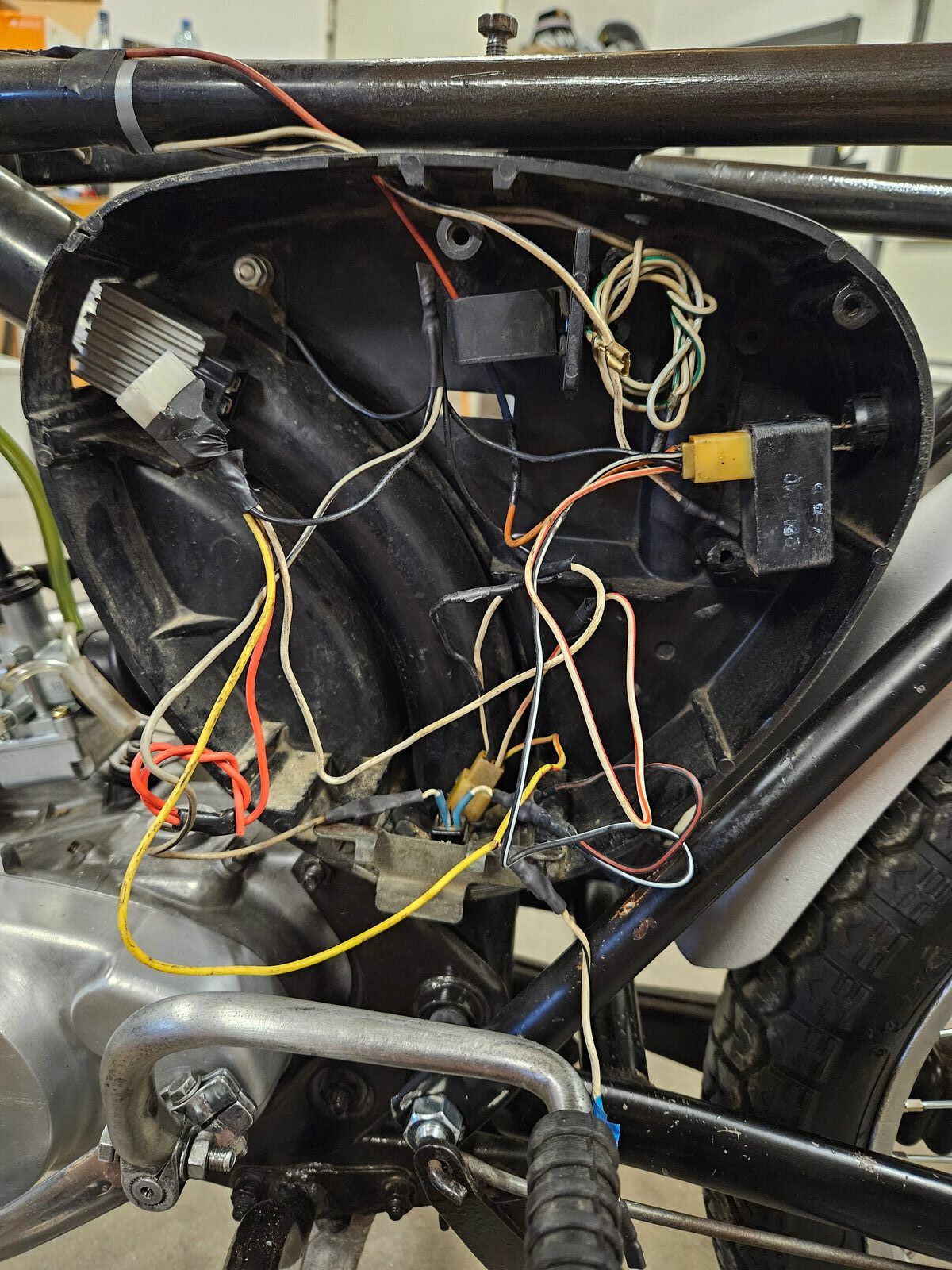

  • Also die neuen Teile, Kabelbaum, etc. sind da. Allerdings ist mit dem originalen Schaltplan Nichts anzufangen, da die Farben völlig unterschiedlich sind. Muss wohl sämtliche Kabel "vom Ursprung verfolgen"

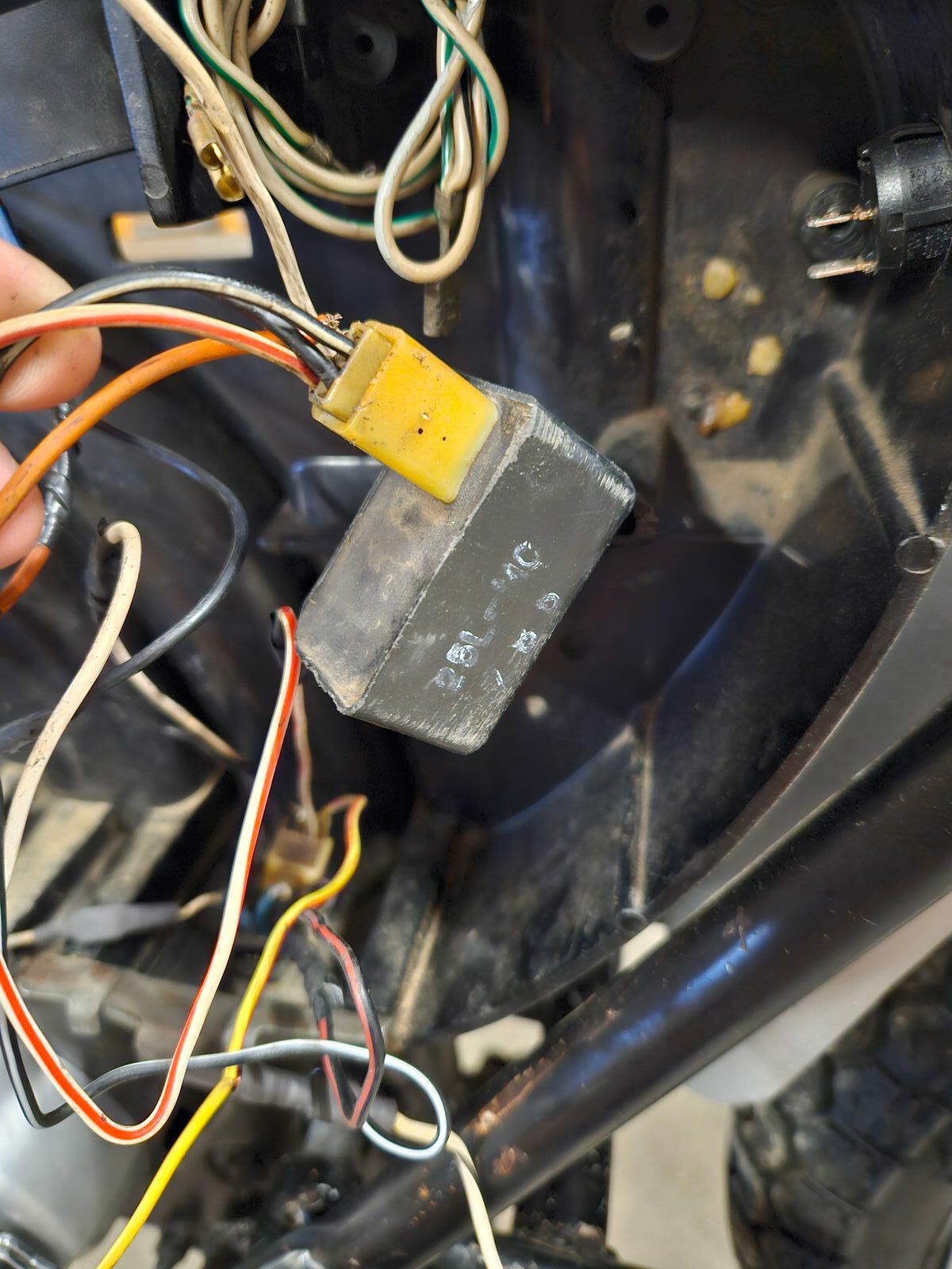

    Sobald das Zündschloss von der Zündung verkabelt ist sollte es gehen. Mich wundert allerdings noch was das schwarze Kästchen auf Bild 3 ist? Blinkgeber?
  • Also du scheinst das nötigste schon drin zu haben.
    Die Zündspule (rundes Ding unterm Tank) ist getrennt vom Steuerteil(CDI, vermutlich rechts im Herzkasten) und einen Regler gibt's auch (Das Teil links oben im Herzkasten mit der Schraube am Rahmen).
    Was das genau für Regler ist, was und wieviel Strom der Liefert, dazu solltrest einen Schaltplan von der Yamaha Mint, die diese Teile gespendet hat befragen.
    Alle Verbraucher/Anbauteile kannst du erstmal mit dem normalen Simson-Kabelbaum verdrahten und dann nur sehen, wie das alles mit der Stromversorgung durch die Yamaha Teile funktioniert.
    Licht, Blinker und Hupe gibt's ja bei Yamaha genauso, da sollte also auch die Elektrik zusammen finden.
