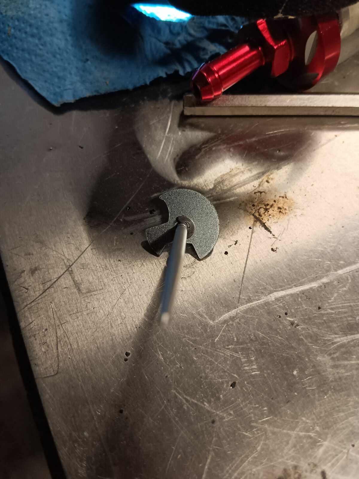

Den Vergaser hab ich erstmal grob gereinigt und die Dichtmasse die RZT für den Nebenluftkanal verwendet gegen 2K Kleber/ Kaltmetall ersetzt. Teillastnadel ist etwas anders als ich es kenne, wird mit 2 Mini Sicherungsclips befestigt (Fotos versuche ich mal anzuhängen) hab das plättchen zwischen zweiter und Dritter Kerbe von oben (alle mitgezählt, sind insgesamt 5 Kerben) eingebaut also eher mager. Hauptdüse hab ich aktuell eine 98er. Leerlaufgemischschraube grundeinstellung 1,5 Umdrehungen raus. Soweit so gut dann hab ich den Schwimmerstand eingestellt und bin dabei auf ganz verschiedene Angaben gestoßen.. ZT empfiehlt für Tuning Vergaser 27 und 32, RZT spricht von 30-31 und 33-34 bei Verwendung ihrer Vergaserwanne. Ich war mir nicht ganz sicher aber hab mal nach RZT Angaben eingestellt.. Was für Auswirkungen hat der Schwimmerstand eigentlich konkret?
