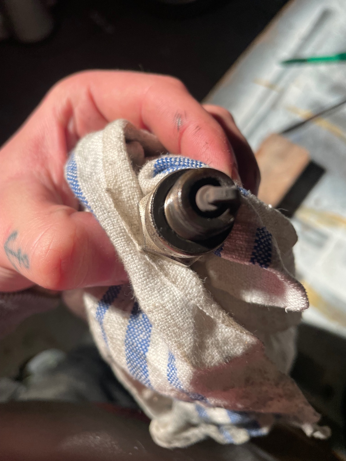

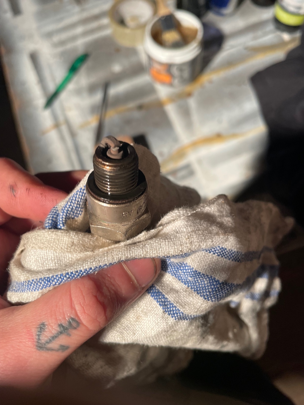

  • Okay, dann kann ich bloß runter gehen. Ich habe jetzt mal dank des Anstoßes den Kupplungsdeckel entfernt. Jetzt wollte ich die Kupplung einmal einstellen. Aber egal was ich mache(erster Gang eingelegt) wenn ich die Kupplung ziehe dreht die Nagelgeiagerte Platte nicht frei. Aber das sollte sie ja oder. Hat jemand von euch mal eine Idee wie ich die Kupplung bestmöglich einstelle?

    Beim Starten wirken auf den Kupplungskorb Axialkräfte in die linke Richtung. Bei einer fehlerhaften Montage des Kupplungspaketes kann es hierbei zum Trennen der Kupplung kommen. Der Effekt tritt dann auf, wenn die letzte Kupplungsscheibe kein ausreichendes axiales Spiel im Kupplungskorb hat.
    Anderweitig sollte man beim Starten die Kupplungsbowdenzug einmal aushängen und schauen ob das Problem noch immer besteht. Ist dem nicht der Fall so ist die Kupplung nur nicht richtig eingestellt, das wäre dann das kleinere Übel.
    115er HD ist um Welten zu groß.
