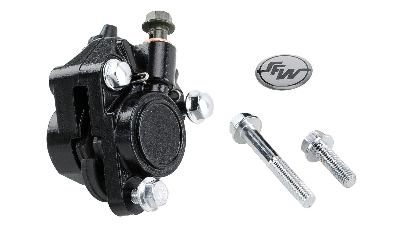

  • Ja nu, bei 220mm MZA-Bremssattel habe ich diesen 2 Kolben Festsattel hier im Kopf ........
    Bremssattel für Scheibenbremse S53, S83, SR50, 42,53 €
    - inkl 4x Befestigungsschraube - für 220mm Bremsscheibe - passende Modelle: S53, S83, SR50, SR80 - original Simson* Nummer: 178440
