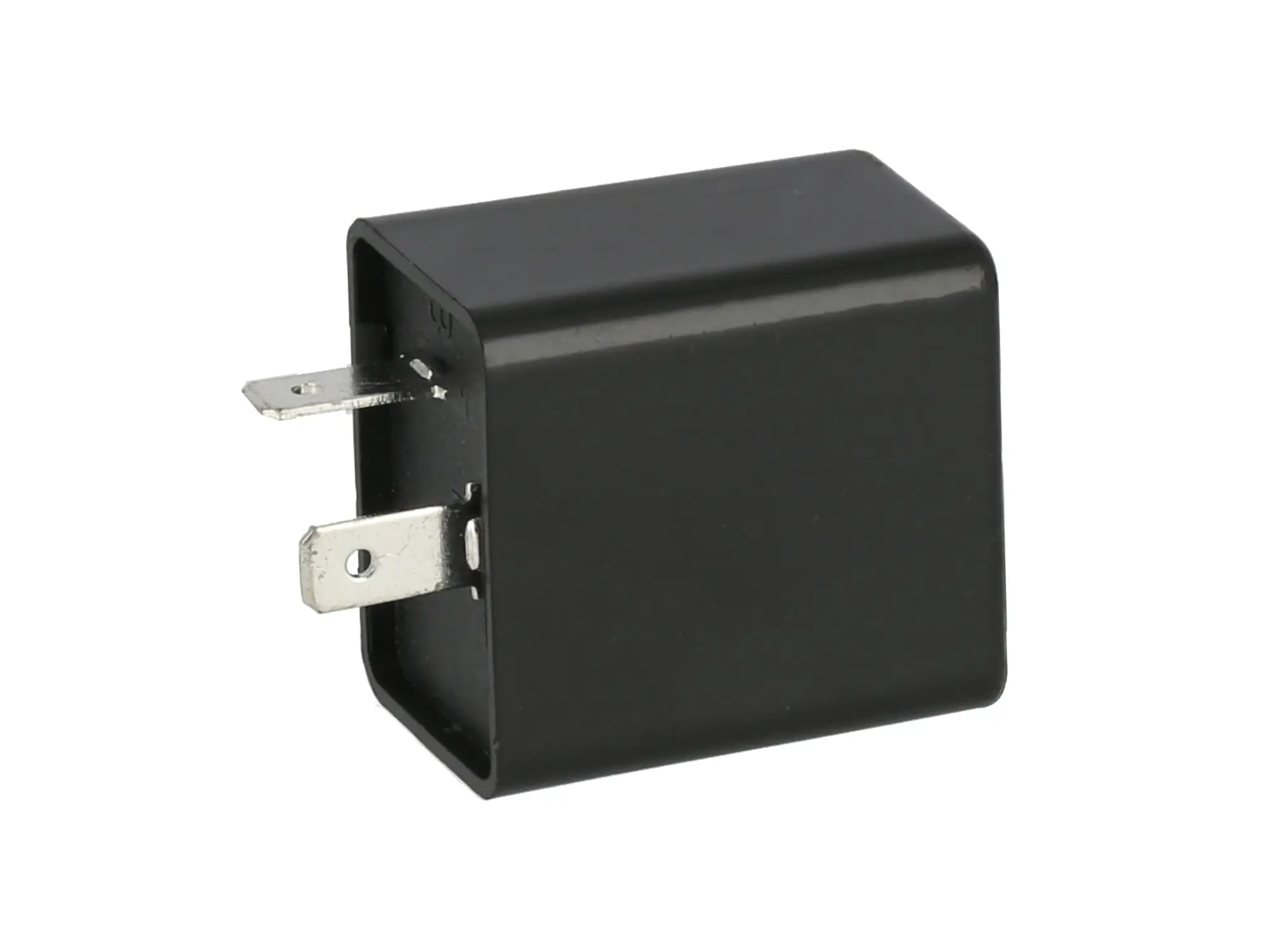

    Neuen Blinkgeber gekauft mit 2 anschlussen, Blinker leuchten aber durch und blinken nicht.

    Welcher Blinkgeber ist das?

    Der Blinkgeber ist der von akf für die Delta 21.... Steht keine Bezeichnung drauf...

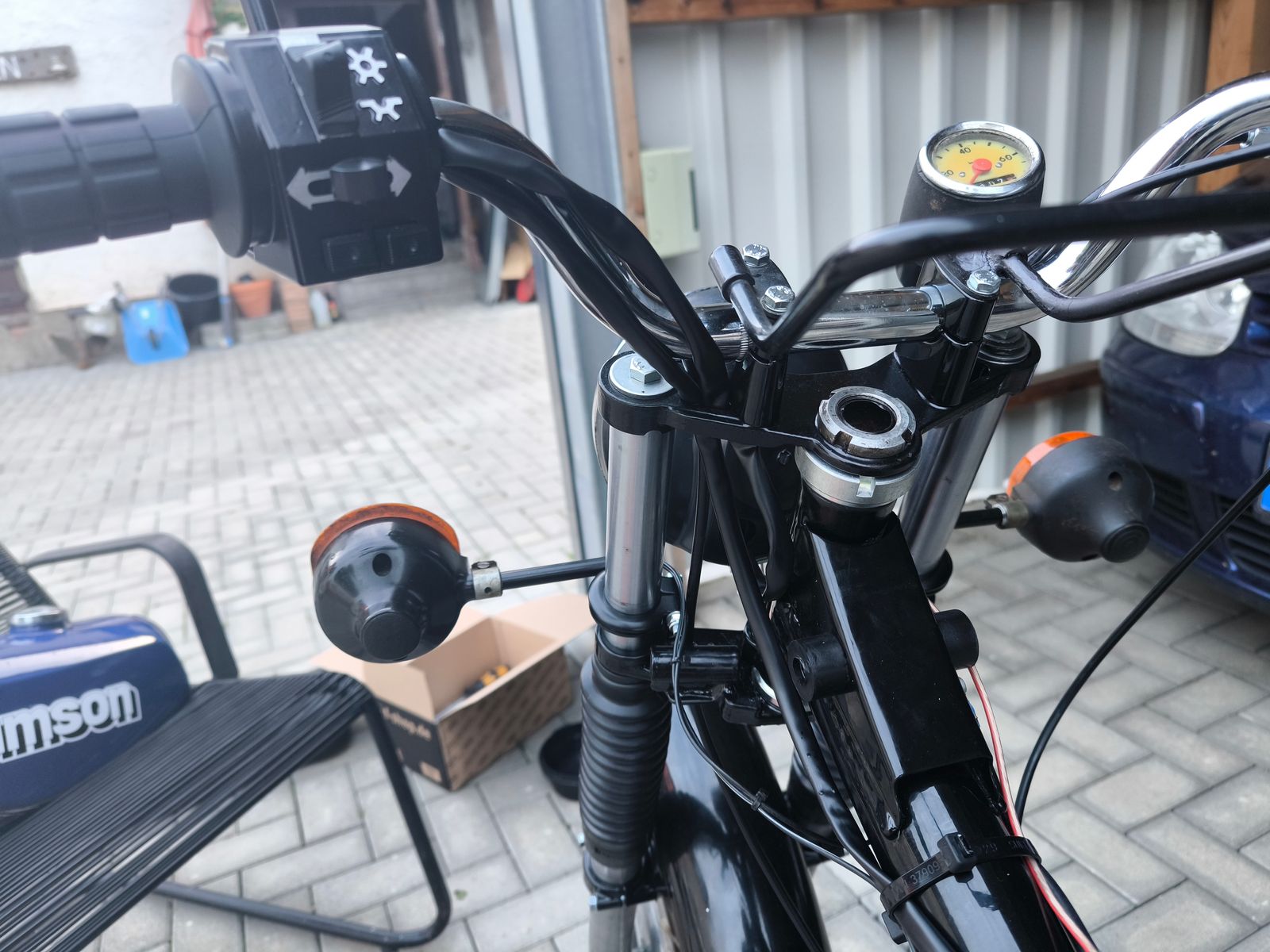

    Auch wenn es nicht direkt zum Thema gehört, warum hast du den vorne auf der linken Seite einen glänzenden blinker mit richtigem Glas, und auf der rechten Seite einen matten mit hinteren Glas?
    Sieht irgendwie nicht ganz so geil aus.
