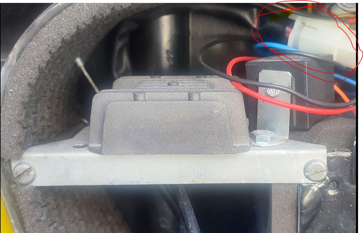

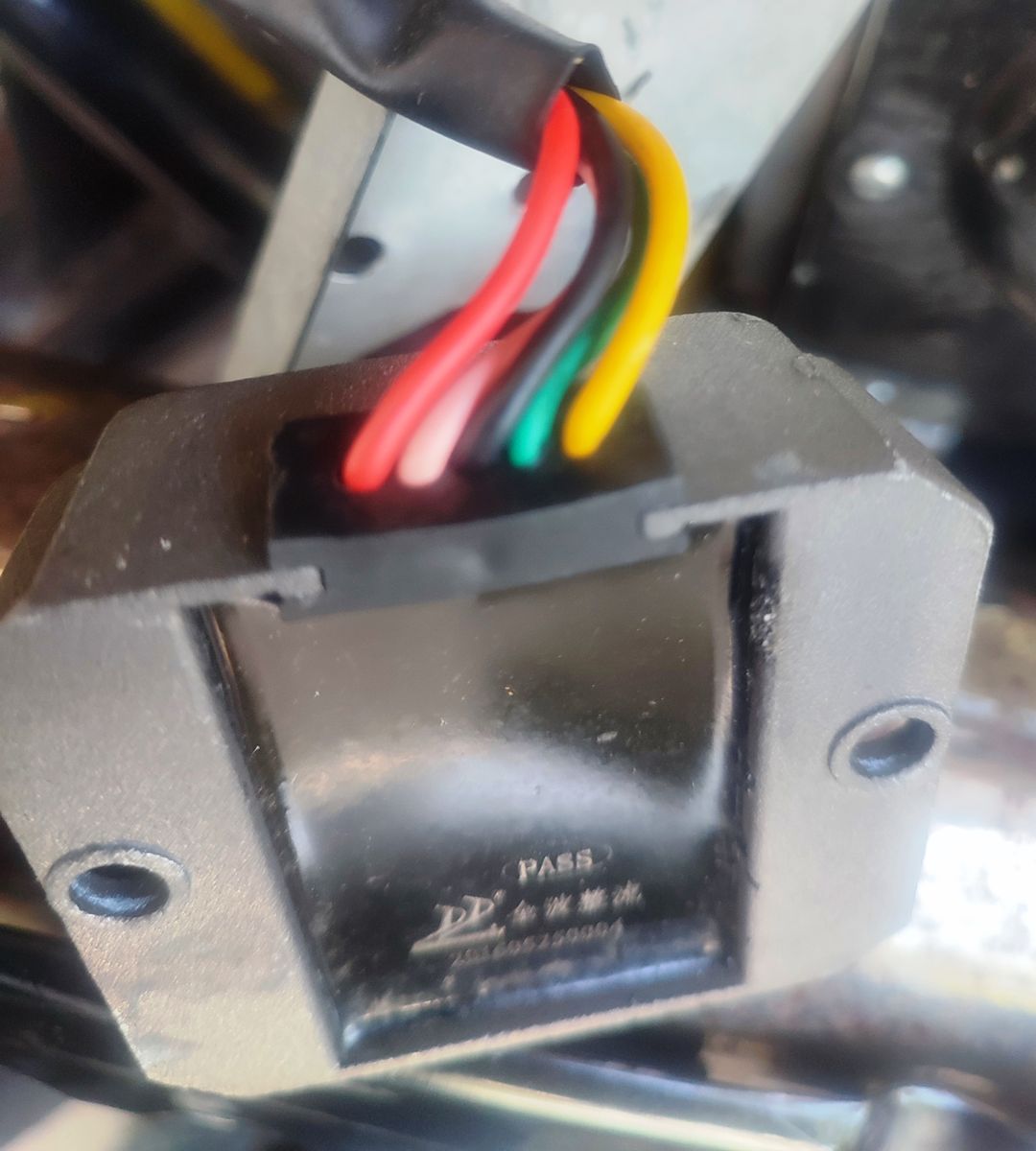

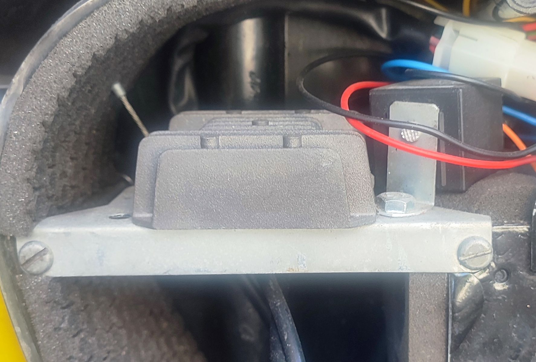

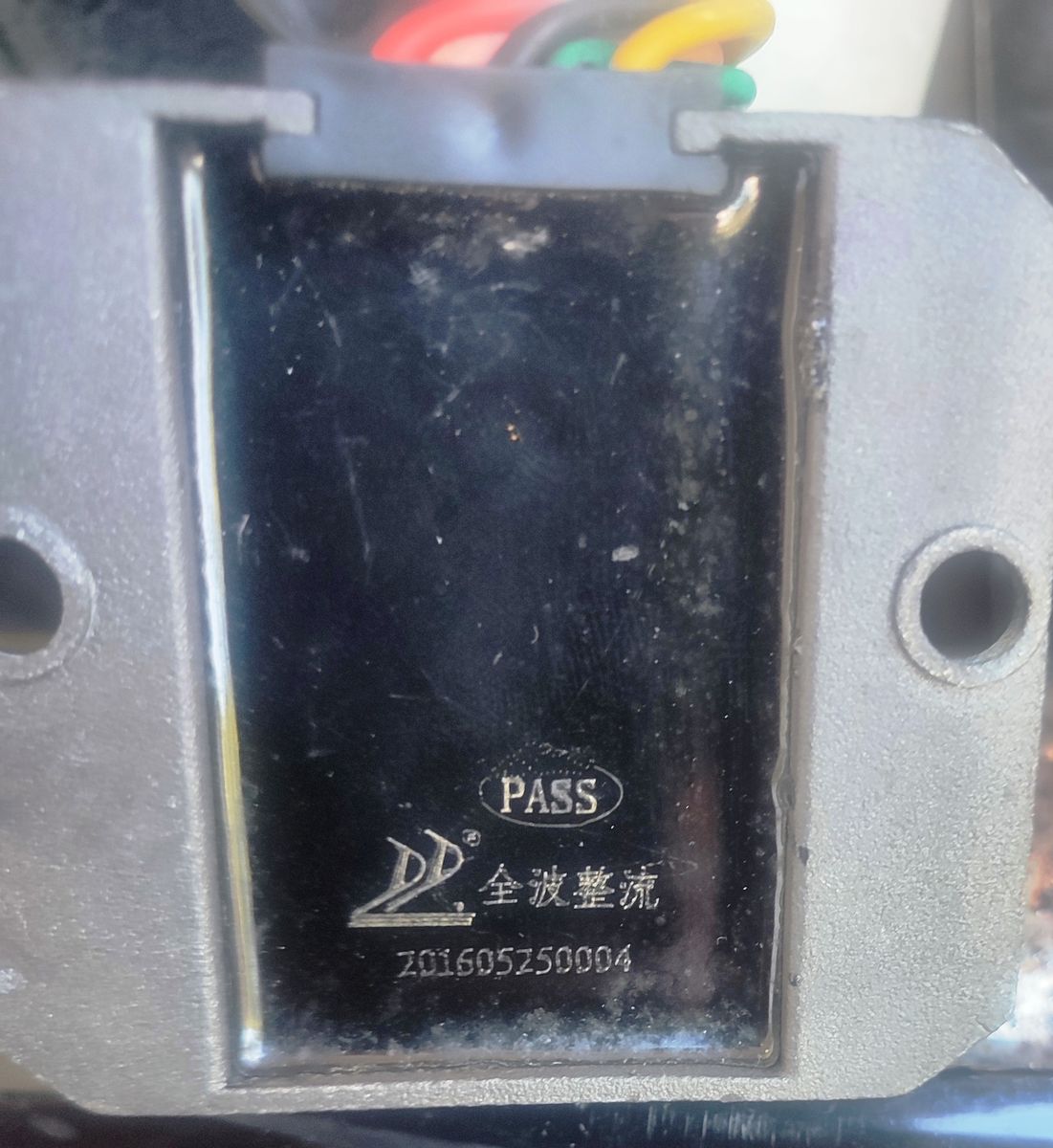

Hab dann gestern mal ein paar Bilder gemacht vom verbauten Regler. War als günstiger Ersatz, nicht von mir eingebaut worden. Wie gesagt ist eine Vape die auf Gleichstrom (Powerdynamoähnlich) umgebaut wurde.
Mich erschließt sich aus den Bildern nicht, was der für eine Bezeichnung hat und wo man den beziehen könnte. Weiß da jemand mehr? Eventuell sind die Kabelfarben hilfreich.
Falls es dazu keine Bezugsquellen gibt, könnte man einfach den von der Powerdynamo verbauen? -

Der verbaute ist irgenson Chinateil, mehr weiß ich auch nicht dazu. Dieser hat 5 Kabel, dein verlinkter nur 4. Wieviel sinds eigentlich beim Originalregler? -

Dank deines Links mit der PDF wusste ich nun, nach was ich suchen kann "Baotian Gleichrichter" Da habe ich nun einen gefunden wo die Kabelfarben in der Reihenfolge wie bei mir sind, leider ohne weitere Angaben. Auf den Stecker bei mir habe ich leider auch nicht geachtet, da gibts ja einige verschiedene wie ich gerade sehe.
Ob es der Regler ist?
