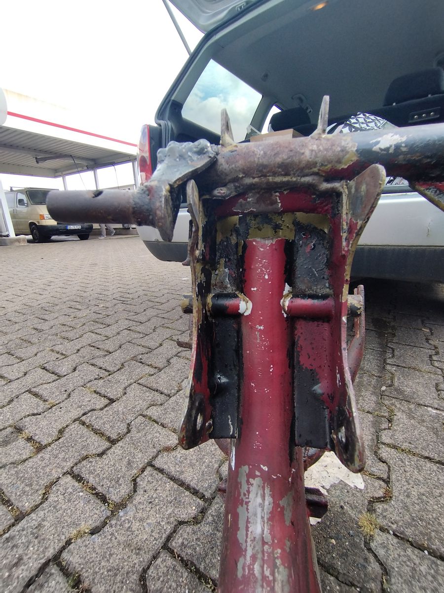

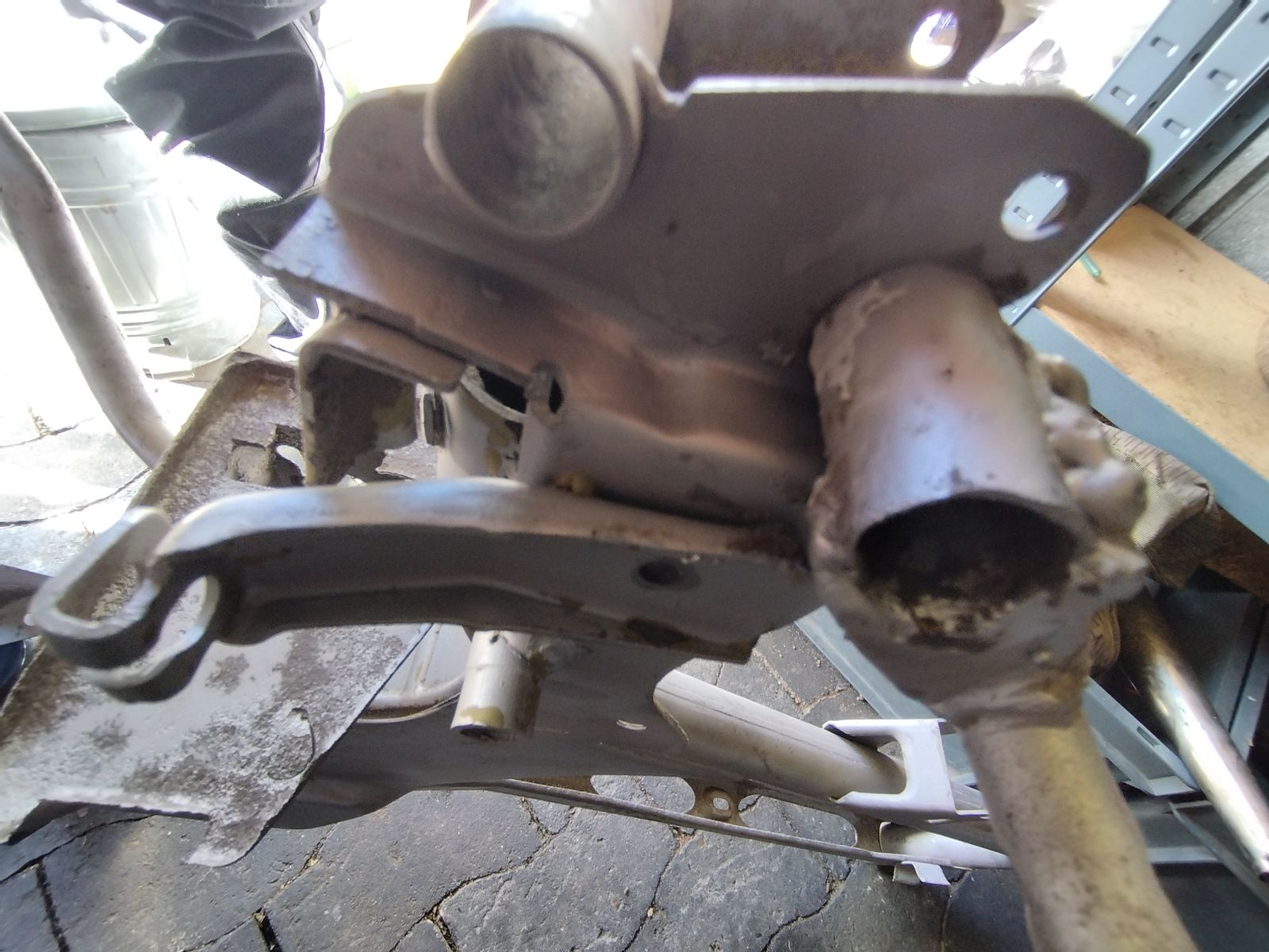

Hi

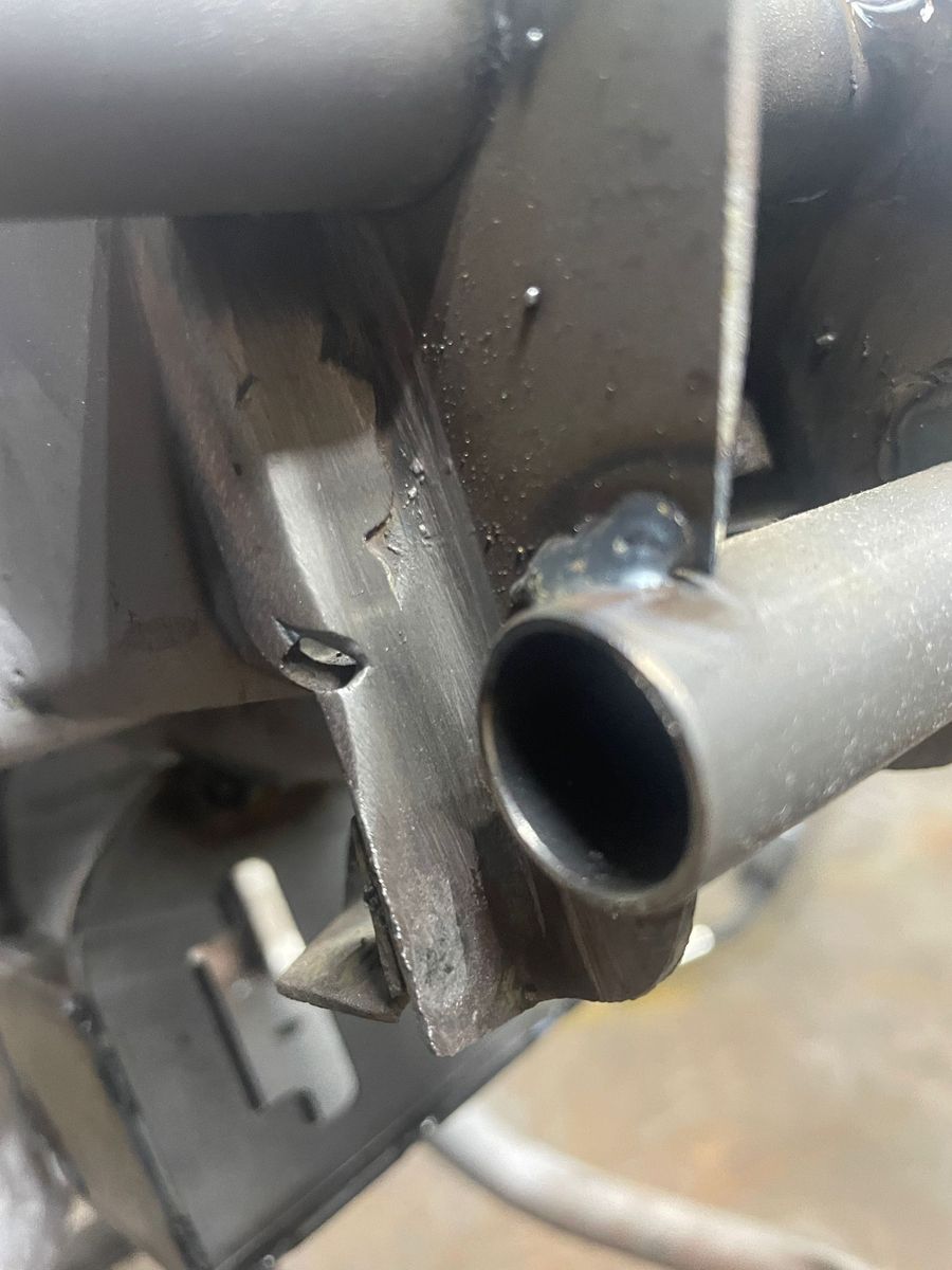

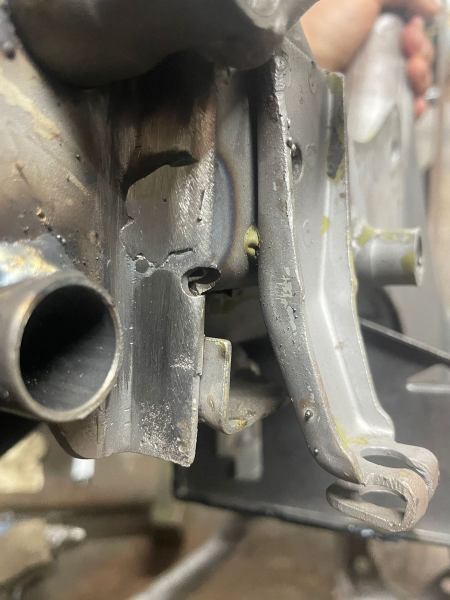

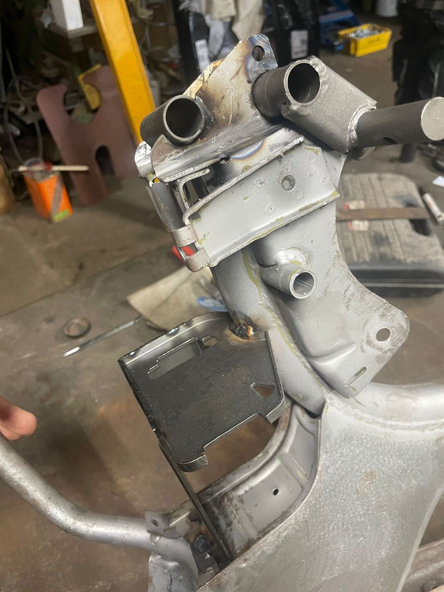

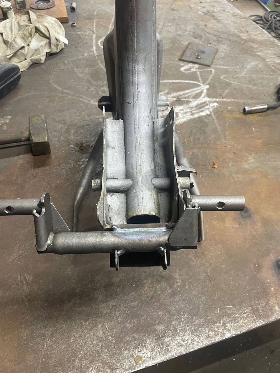

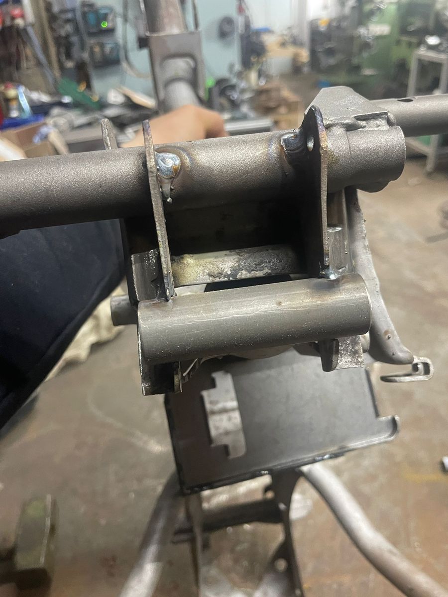

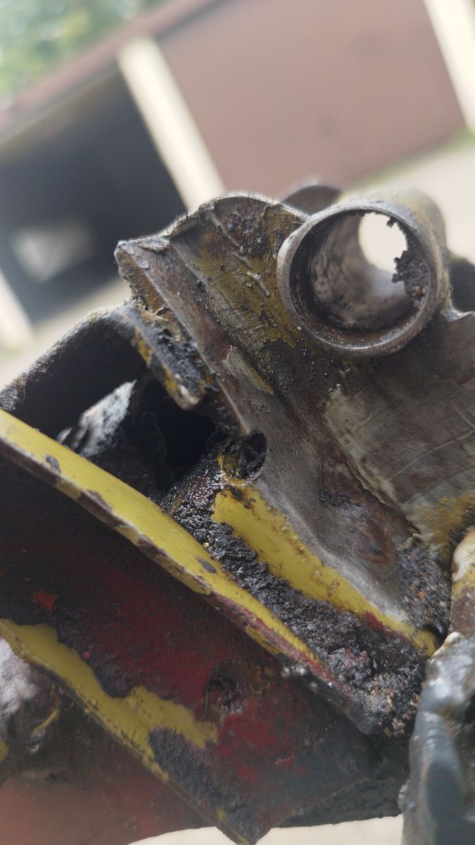

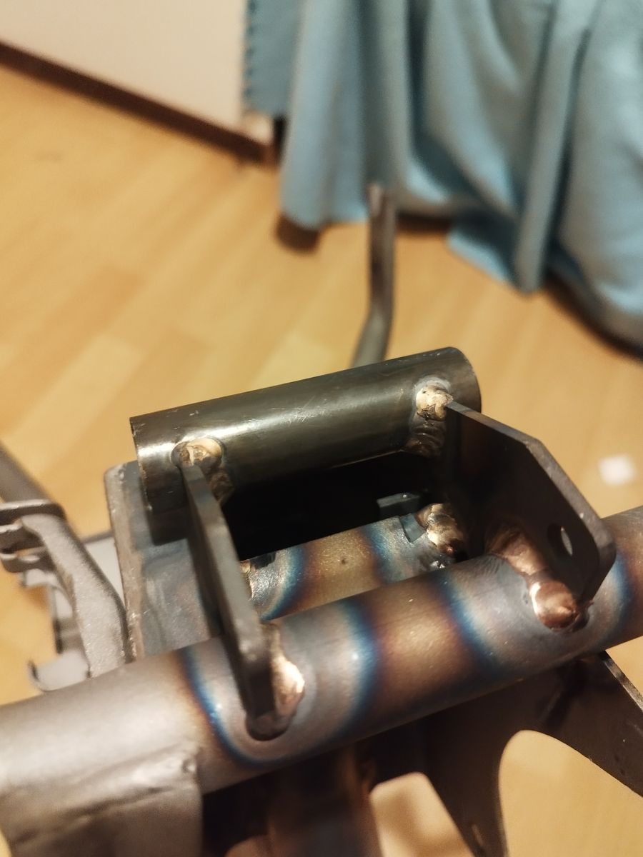

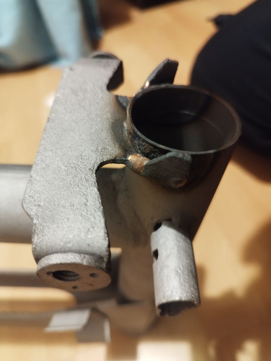

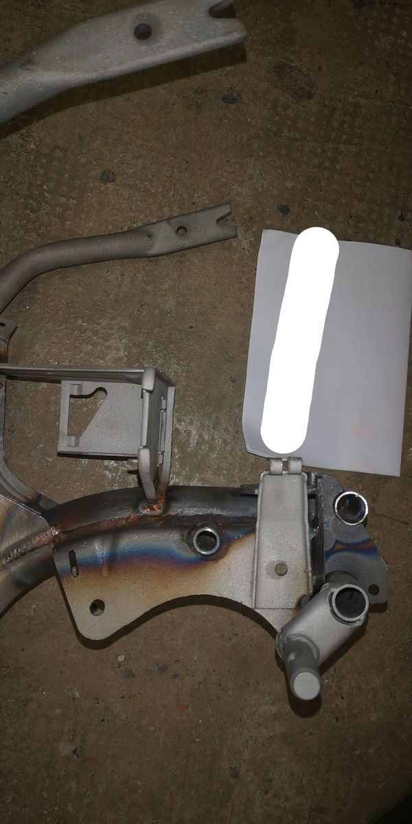

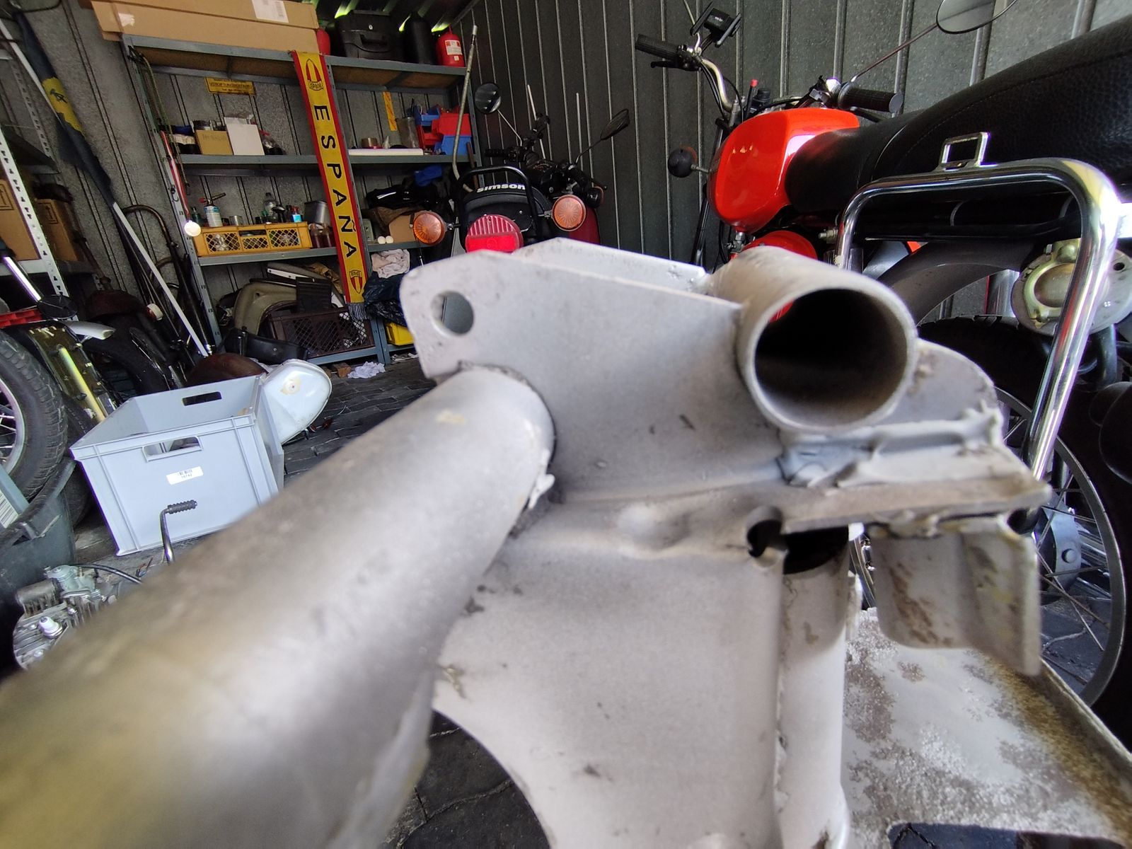

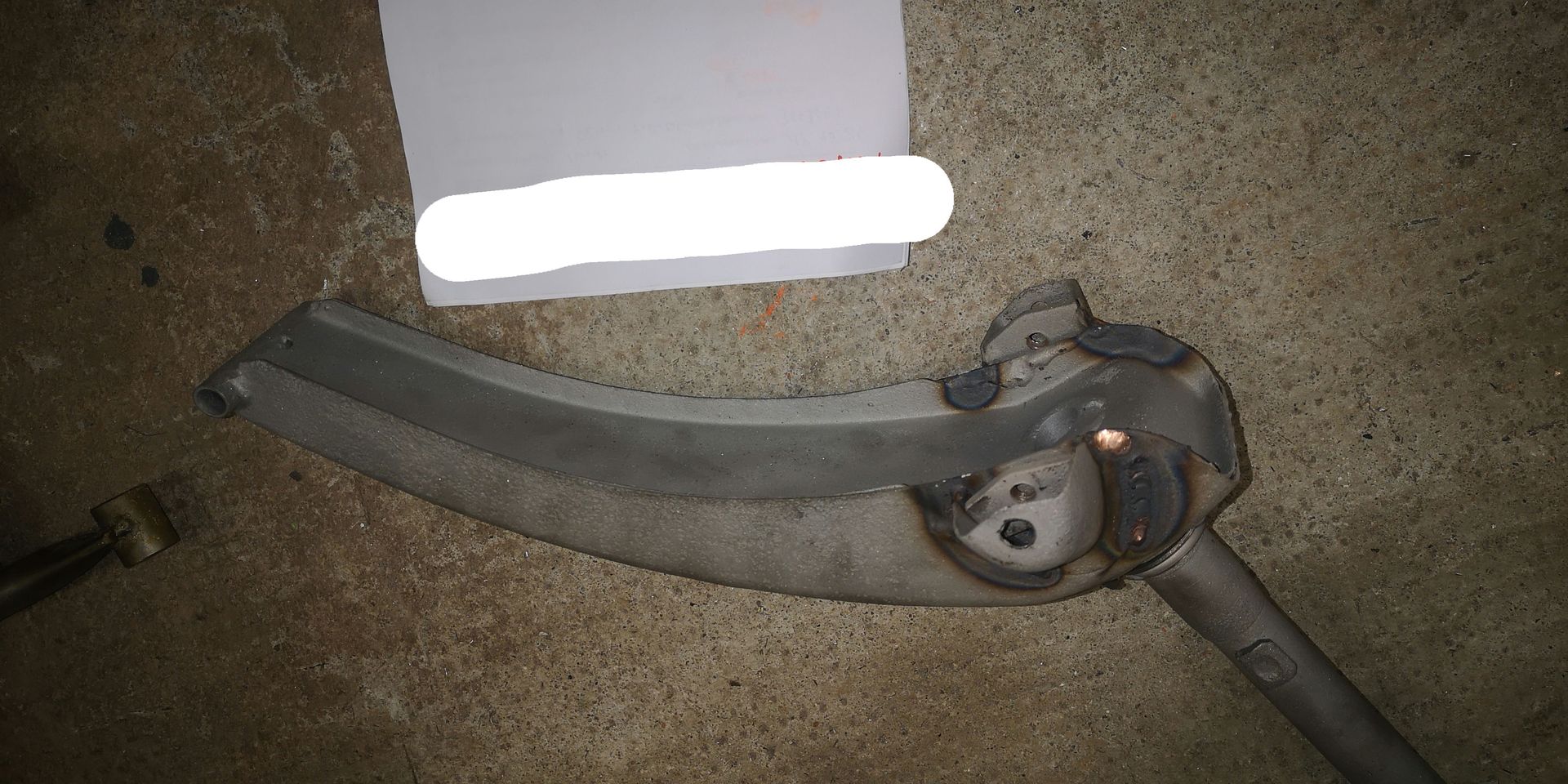

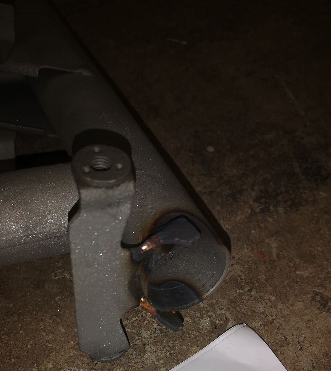

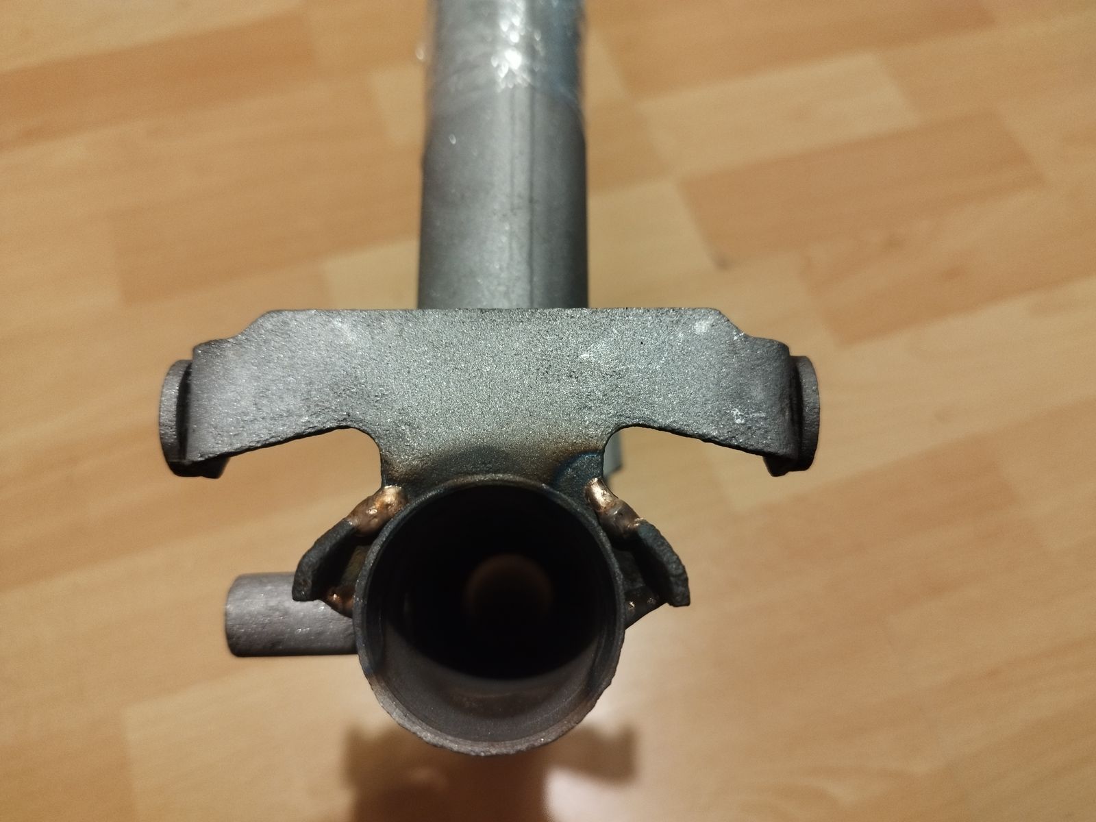

ich habe den Rahmen jetzt zurück bekommen und mir nochmal genauer angeschaut. Dabei habe ich 2 Sachen gesehen die mir nicht gefallen und nachgearbeitet werden. Und zwar ist das Ständerröhrchen nur angepunktet.

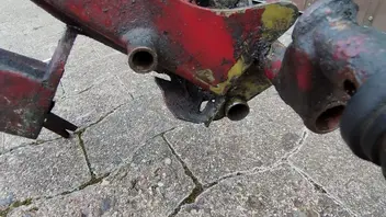

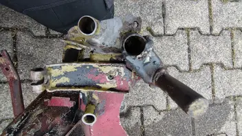

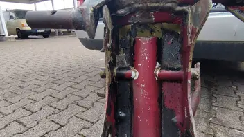

Und das "Blech" was hinten am Rahmen festgeschweißt sein sollte ist zwar wieder in "Position*, aber nicht verschweißt und oben, wo scheinbar ein Stück fehlt, auch nicht angeschweisst. Da muss noch ein Verstärkungsblech rein.
Die Schweißnähte am umgedrehten U sind ja auch noch ab.
Das meinte ich mit dem hinteren Blech.
