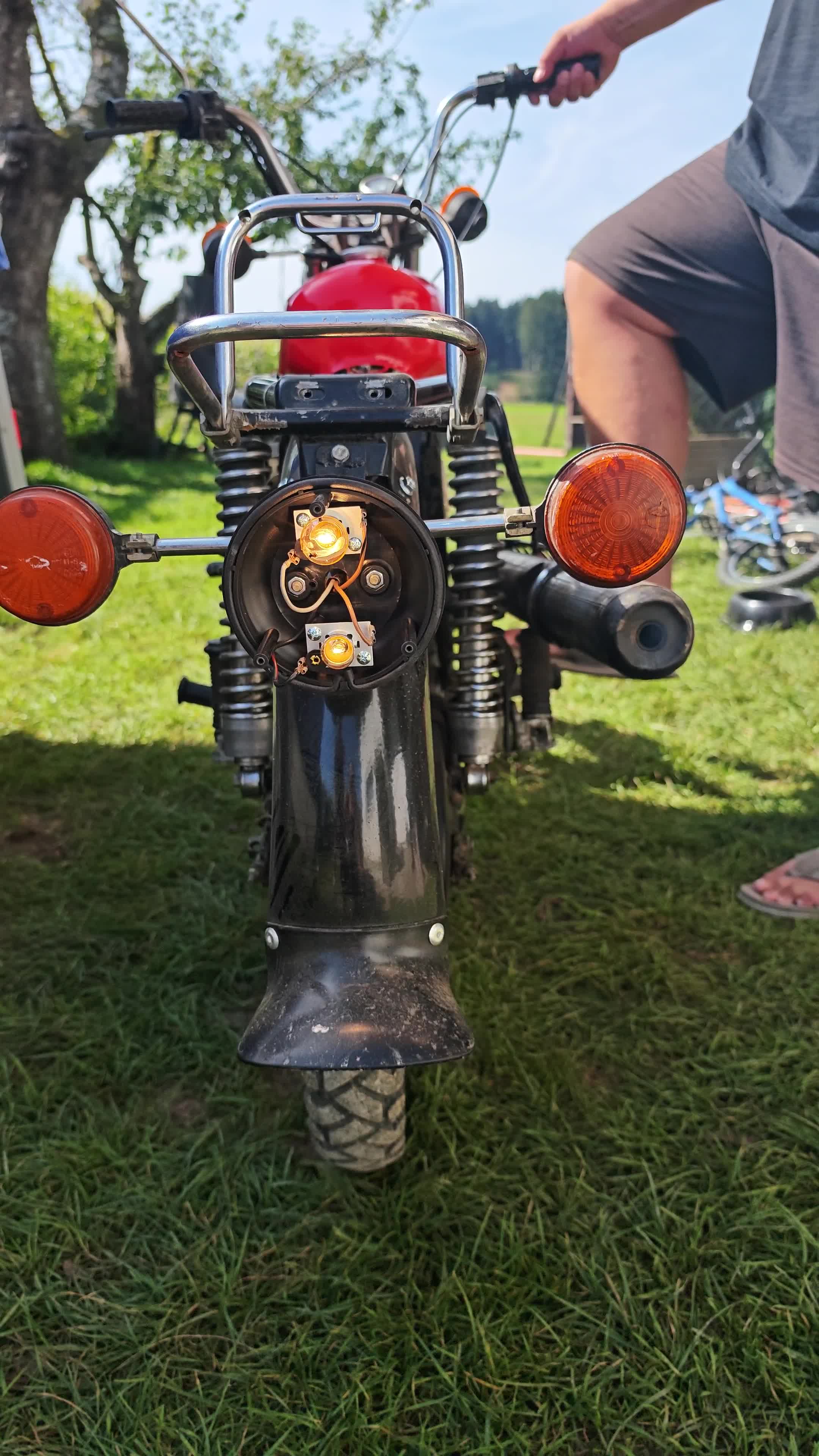

    Have meinen Sohn eine s51 Enduro für n günstigen Taler gekauft ,Fahrzeug lief beim anschauen einwandfrei . Beim abholen ging sie jedoch nicht mehr an. Spule defekt . Haben in dem Zuge gleich eine Vape verbaut . Moped läuft , Blinker , Frontscheinwerfer gehen ..
    Rücklicht und Bremslicht leuchten dauerhaft m sobald ich die Bremse betätige, dann geht die obere Birne aus .
    Verkabelung wurden überprüft und auch durchgetestet. Am Zündschloss ist alles nach Belegung richtig angesteckt . Massepunkt würde ebenso entpackt und hat somit guten Kontakt. Bin nun mit meinem Latein am Ende und benötige fachkundigen Rat . Elektrisch bin ich eigentlich schon raus .. das is nicht meines .
    Anbei ein kurzes Video als Erklärung .

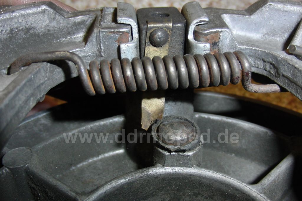

    Glaube kaum das TE den Bremslichtschalter so (einfach) nicht eingestellt bekommt, TE wird sehr wahrscheinlich das Rad ausbauen müssen und die Kontaktfahne nach biegen müssen. Rad wieder einbauen , Bremse einstellen und schauen ob der Verstellweg an der Einstellschraube reicht, wenn nicht wieder Rad ausbauen und das ganze nochmal............
    Nur zum Verständnis, die Kontaktfahne steht ungefähr beim TE so http://www.ddrmoped.de/forum/uploads/…5219582_big.jpg wenn er die Bremse betätigt und mitten auf den Kontakt wenn Bremse nicht betätigt ist.
    Schau dir den kleinen Verstellweg an mit den exzentrisch angebrachten Kopf an. https://images.app.goo.gl/jYNaFMhkpXry2hSn8
    Danke dir für den Link , will sie aber so original lassen wie es geht ... Gut , vape is sich schon drin .... Aber das würd ich gern lassen ... Wie stell ich das denn ein ??

    Da stellt sich irgendwie die Frage wie orginal ist denn das Moped überhaupt.? Wenn ich das Rücklicht und den Auspuff sehe,.......
    Übrigens das ist ein originaler Bremslichtschalter wie er ab 89 serienmäßig verbaut wurde.
    3 Mal editiert, zuletzt von ckich (23. September 2024 um 23:08)
  • Beim Auspuff spiele ich auf das verformte Endstück an ;), das Rücklicht ist ein billiger Nachbau bei den die Massebrücke fehlt.
    Wenn auf dem Typenschild S51 Enduro steht, dann stinkt das schon mal bis zu Himmel.
    Verchromte Stahlfelgen gab es original nicht (den Reifen auch nicht), diese Sitzbank ist nicht original, schwarze Schutzbleche gab es original erst 1990........

  • Glaube kaum das TE den Bremslichtschalter so (einfach) nicht eingestellt bekommt, TE wird sehr wahrscheinlich das Rad ausbauen müssen und die Kontaktfahne nach biegen müssen. Rad wieder einbauen , Bremse einstellen und schauen ob der Verstellweg an der Einstellschraube reicht, wenn nicht wieder Rad ausbauen und das ganze nochmal..........
    Da hast du natürlich nicht ganz Unrecht, doch ist das der erste Weg den man gehen kann, hatte das so schon sehr offt das dass Fähnchen einfach nur verdreht war.

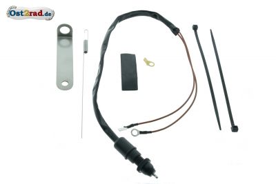

    Klar muss man das alles auseinander reißen wenn man da nicht mit weiterkommt, darum hab ich mir den externen Schalter auch nachgerüstet, die 15€ sind da mehr als gut angelegt😉

  • darum hab ich mir den externen Schalter auch nachgerüstet, die 15€ sind da mehr als gut angelegt😉
    So ist es und es ist kein dran herumstellen mehr nötig wenn mal die Bremse nachgestellt wird oder neue Bremsbacken oder stärker Zwischenlagen verbaut werden.
    Ich habe Anfang -Mitte der 80er meine auf Zugschalter umgerüstet, auch viele von Kumpels, da gab es noch keinen vom Simson.
    So ein habe ich damals genommen https://images.app.goo.gl/uisv2Zp4dDcNQgEx8 (der ist heute noch dran) und eine Feder, auch an der Stelle verbaut wie die neue Ausführung.
    Das ist damals als so genanter "Neuerervorschlag" an Simson gegangen, wurde abgelehnt mit der Begründung, es sei in Serie nicht umsetzbar. Nun ja die Geschichte zeigt das es eine Lüge war.

  • Danke erstmal für eure zahlreichen Beiträge .. das mit dem Auspuff Endstück versteh mich nicht ganz ... Welche Farbe hatten denn die Schutzbleche sonst wenn nicht schwarz ? Sitzbank ist nicht original, Rücklicht Nachbau richtig ja ...
    Papiere werden nächste Woche bei Gtü erstellt .. natürlich KBA Papiere. Bevor ich sie gekauft habe , habe ich Typenschild und Rahmennummer überprüfen lassen , soll original sein .. somit werden KBA Papiere erstellt ...
    Silber
    Das Einstück ist definitiv verformt , so sieht das original aus https://images.app.goo.gl/S3P47GZbvMsRaExL9
