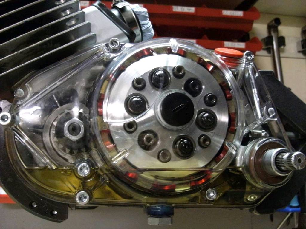

    also darf der primärtrieb nicht mit öl in berührung kommen? damit es nicht aufgeschäumt wird? wie wird der primärtrieb dann geschmiert? da muss dann zum beispiel bei dem motor im bild unten viel öl abgelassen werden, dass der kupplungskorb nicht mehr mit öl in berührung kommt. so ein schwachsinn. :lol:
    Was sagt denn eigentlich dieser uphill von langtuning dazu? die verkaufen doch solche stopfen für die abtriebswelle. wenn man den montiert hat kann man dann ja im s51 und s70 motor zur besseren kühlung mehr getriebeöl fahren. wie kann denn langtuning sowas empfehlen, wenn bei 50ml zu viel die kacke schon am dampfen ist? :lol:
