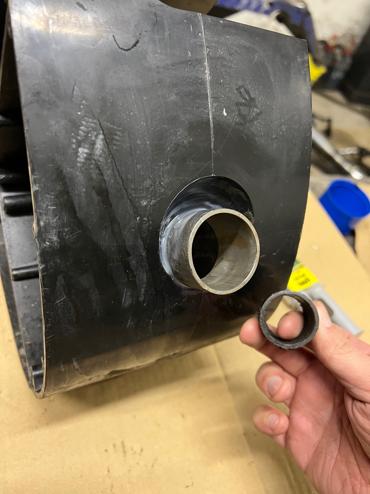

Altes rohr passend raustrennen und neues einkleben, ist doch nicht schwer
das sieht doch ordentlich aus. Bei "Umbau" hatte ich jetzt diese 3D Druck Aufsätze zum Verschrauben vor Augen.
Funktionieren tut beides, ich meine mich jedoch aus dem Fenster lehnen zu können und zu behaupten, dass bei der Klebevariante von Mutzhunter einem nicht immer die Finger abfaulen beim Muffe montieren.

Du hast das Rohr nicht mittig sondern leicht nach links versetzt eingebaut, richtig? Auf dem Bild ist es schwer zu erkennen. Ich habe nämlich gehört es soll leicht nach Links sein, damit es nicht auf die Seite des Zündschloss durchkommt. Mich erschließt dann jedoch nicht, wie die Muffe dann noch gerade zum Vergaser/ Motor sitzt.
Bei den Rohren ist dann sogar noch etwas mehr Platz, wie in meinem Falle, denn ich möchte eine Sh Adapterplatte montieren. Ich hätte das ganze schon gerne mittig, nur möchte ich nicht durchbrechen zur Zündschlossseite
Ich meine, das ich es mittig platziert habe..
Ist aber schon 3 Jahre her 😅
Durchbruch gab es auf jeden Fall nicht.
Alles klar, dann versuche ich es auch mittig. Falls ich minimal Durchbreche wird es wohl nicht so schlimm sein. Die Sh Muffe ist hinten so Dick, das es hoffentlich möglich ist die Stelle mit Silikon oder Dichtmasse zu kleben, ohne am Ansaugweg Leistung liegen zu lassen
