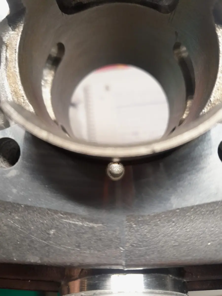

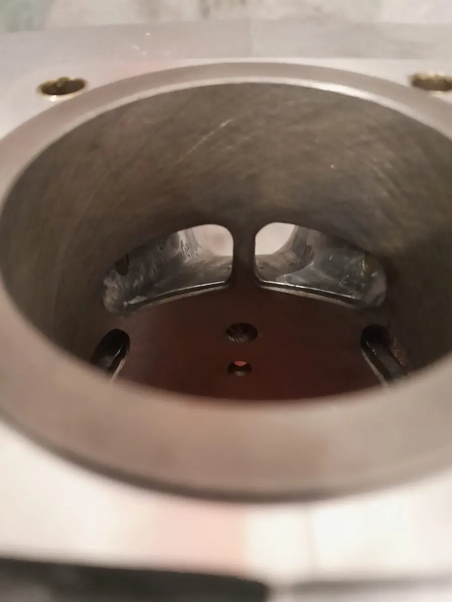

  • Der Zylinder ready to race!

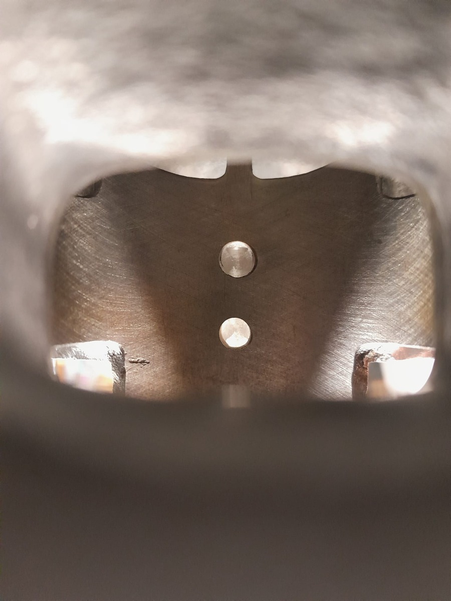

    Die Schmierkanäle ala Raceleague sind eingebracht.
    Die eigentliche Schmierbohrung in der Buchse endet direkt unter dem Kolbenring (im UT) und misst 6 mm im Durchmesser.
    Der untere Schmiereinlass in der Buchse misst 5mm und die Bohrung, vom Zylinderfuß kommend, hat 4 mm im Durchmesser.

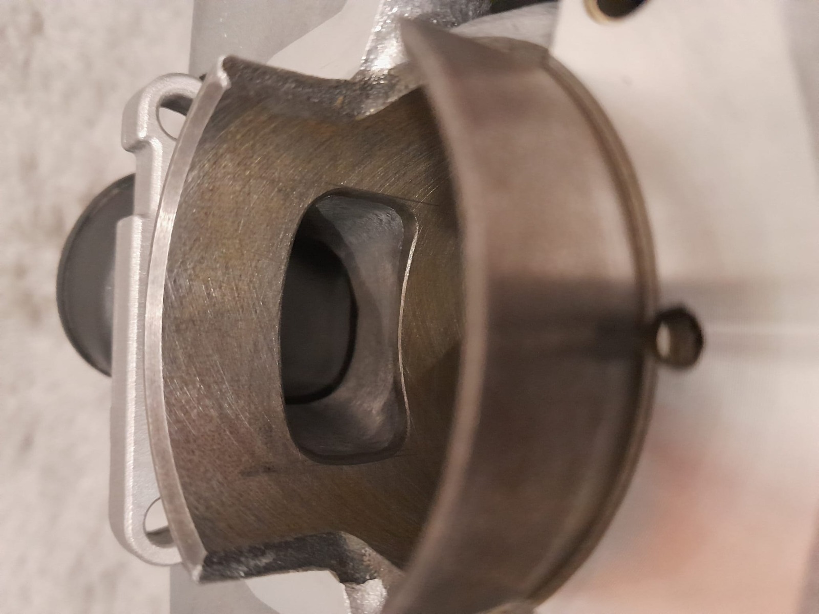

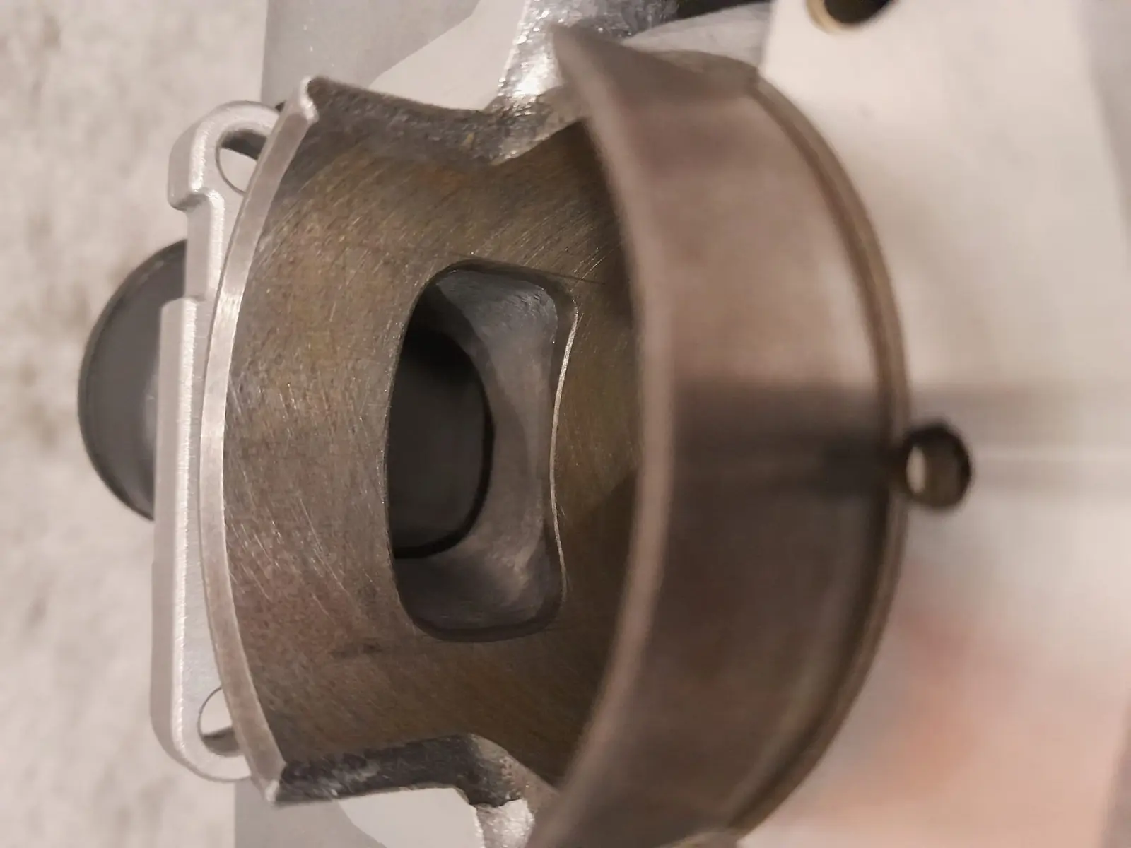

    Eine Frage dazu: Kann man dem Kolben ebenfalls die üblichen 2 x 1mm Schmierbohrungen verpassen,
    oder führt der "Kurzschluss" zu den Schmierbohrungen in der Buchse zu irgendwelchen Nachteilen?
    Die Stehbolzen im Auslass habe ich ebenfalls freigelegt und sie mit Messinghülsen verschlossen.
    Alles in allem, sollte der Zylinder recht potent sein.
    Ein paar Stellen sehe ich noch: Die Strömer haben erst 59% Breite und das einlassseitige Kolbenhemd überragt den Einlass je Seite um 3,25 mm.
    Aber erstmal messen... :)
  • Abend,
    sieht ja ganz schick aus, bin gespannt was bei der Spülrichtung so rauskommt - auch wenn mein Beispiel als bezugsfern gilt😁.
    Zu der Schmierbohrunggeschichte, an sich sollte dadurch eine noch bessere Funktion durch die entstehende „Zirkulation“/Plus an Durchfluss entstehen (ähnlich dem LTPA Kolbenfenster)
    - mein Gedanke hinter dieser Schmierversion war jedoch 1. das ich es vom Gedankengang her am sinnvollsten und effektivsten sehe und 2. das der Kunde keine Löcher mehr in den Kolben bohren muss bei einem Neuschliff (Aufwand) und absolut kein Risiko mehr besteht dass das Loch im Kolben ein Kurzschluss mit dem Auslasskanal ergibt (bei falscher Position der Bohrung oder Verdrehung des Zylinders).
    - Durchmesser mache ich genau so, das passt gerade noch gut mit der Dichtfläche am Gehäuse (ich fülle das Loch von unten ansonsten noch mit JB-Weld und mache es bündig zur Zylinderfußfläche)
    Bin sehr gespannt auf den Prüfstandslauf!
