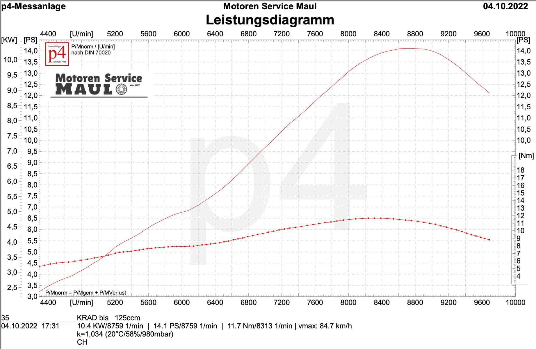

  • Lustig... das Band unseres 85er TÜV Zylinders ist Nahezu identisch ;)
    Hier mit VM20, ZT Matte, 36er Herzkasten, keine Zusätlichen Öffnungen, AT85C. Mit dem JW G85 Premium sind in der Regel auch 12Nm+ drin.
