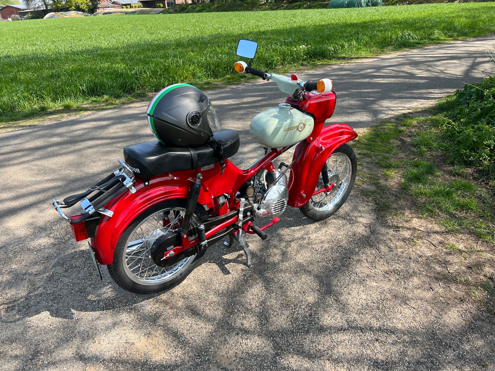

    Anbei ein Bild von dem Star

    Wurde der Motor eigentlich schon mal überholt? Die Kurbelwellen-Dichtringe werden da normalerweise immer erneuert. Auf dem Foto sieht Dein Star top aus, insgesamt ein sehr guter Zustand. Der Motor sieht auch top aus. Würde mich nicht wundern, wenn der Motor gemacht wurde.
