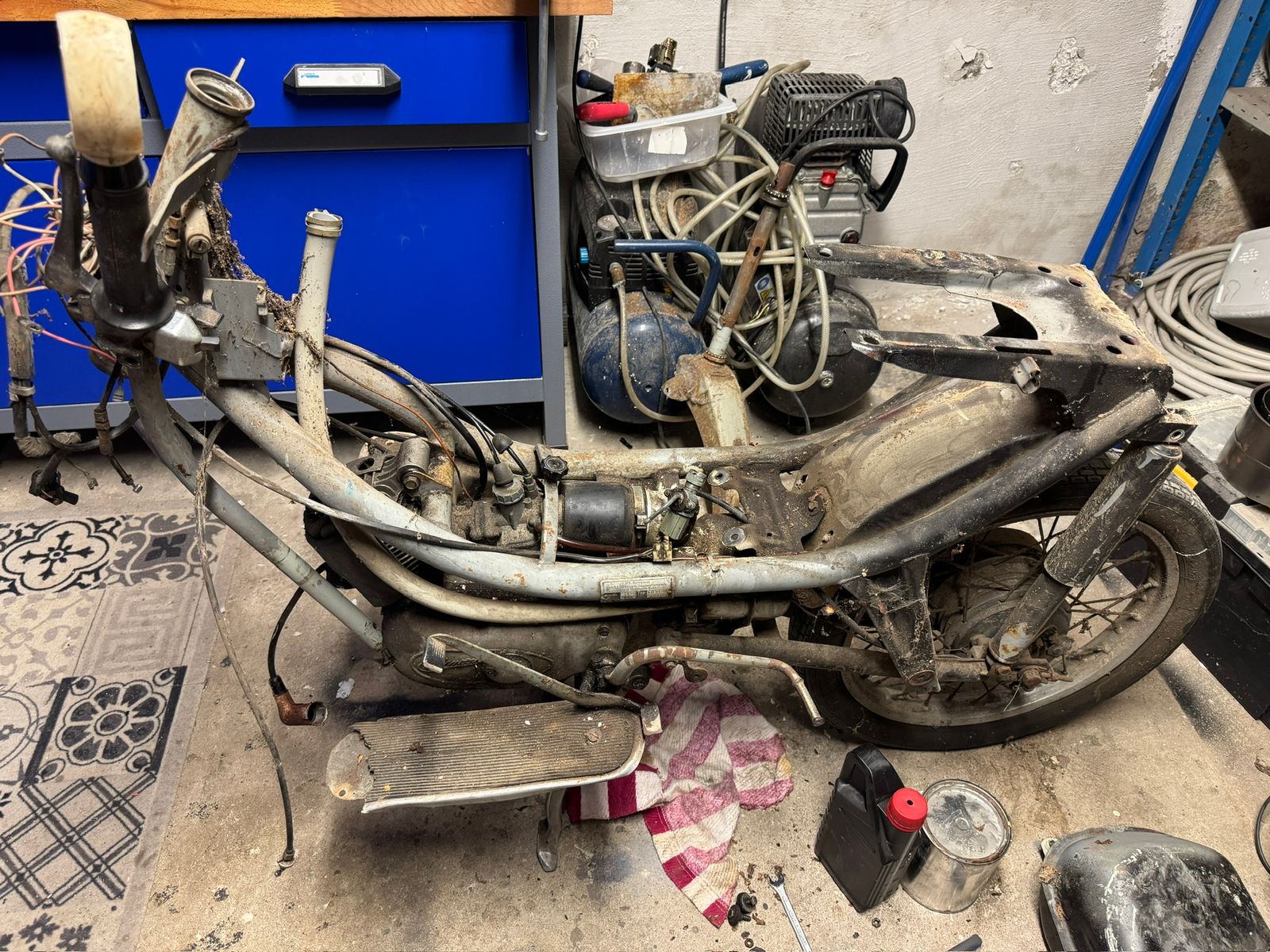

  • Hi Leute,
    ich bin neu in der Simson Welt und habe vor kurzem eine 1979er KR51/1 geerbt. Ich habe die Schwalbe bereits komplett zerlegt (bis auf den Motor) und will sie von Grund auf neu aufbauen und regenerieren.
    Jetzt meine Frage welche Umbauten sinnvoll wären:
    • 12V VAPE Zündung - vermutlich pflicht?
    • Verstärkte Winkel zum anschweißen an den Rahmen - sinnvoll?
    • Komplette Motorregeneration - werde ich definitiv machen!
    • 63ccm Kolben - etwas mehr Leistung ist wohl nicht verkehrt ? (großen Motorradführerschein habe ich)
    • Wenn 63ccm Kolben dann anderen Vergaser bzw. andere Düsen?
    • Hydraulische Dämpfer anstelle von Reibungsdämpfer - besseres Fahrverhalten?
    • Umbau von 3 auf 4 Gänge - Vor- und Nachteile?
    Das alles neu Lackiert und versiegelt wird ist natürlich klar ;)
    Ich möchte natürlich versuchen soviele Teile wie möglich zu übernehmen, allerdings stand die Schwalbe über 25 Jahre und sieht dementsprechend aus. Daher werde ich einige Neuteile kaufen müssen.
    Danke schon mal für die Antworten!

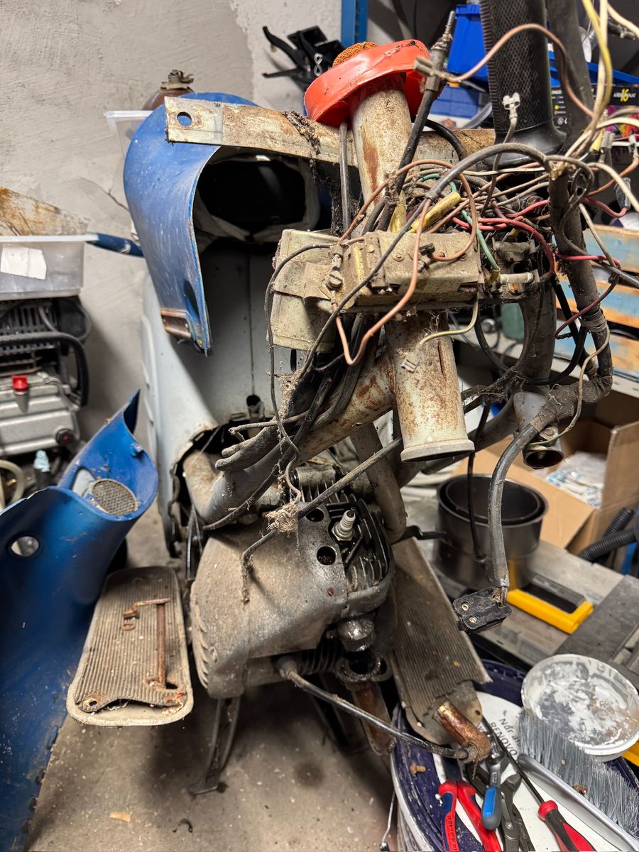

    Kabelbaum bei dem Zustand sowieso komplett neu machen.

    Das Blechkleid wird sowieso komplett gesandstrahlt und neu lackiert. Die Lampenhaube (heißt das so?) habe ich bereits gesandstrahlt und sieht blank fantastisch aus. Rost ist keiner vorhanden, die Schwalbe wurde laienhaft Grau/Blau gepinselt. Daher denke ich dass davon alles soweit übernommen werden kann. Den Rahmen werde ich kommende Woche reinigen, sandstrahlen, versiegeln und pulvern (lassen). Lagerbuchsen usw. werde ich daher sowieso komplett erneuern.
    Mir ist aufgefallen dass der Hauptständer samt Welle komplett ausgeschlagen ist, gibt es da Reparatursets für? Ich möchte auch dann die Buchse im Rahmen erneuern.

    Den Kabelbaum wollte ich auch neu machen, ich bin Elektroniker. Fertige gibt es ja auch habe ich schon gesehen.
