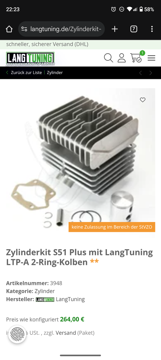

Da hilft nur eine neue Zylindergarnitur mit ein gescheiter Kolben zb. https://www.akf-shop.de/Set-Zylinder-K…9Jys2ShQ80fOYcW

Du bekommst, was du ausgibst. Ich würde eher auf ein Set von JW oder LT setzen. Da kannst du dir sicher sein, dass die Parameter passen.
Die bei LT sind doch garnicht StVZO zugelassen? Oder ist das da so eine Grauzone?
Zylinderkit S51 Plus mit LangTuning LTP-A 2-Ring-Kolben** - LangTuninZylinderkit S51 Plus mit LangTuning 2-Ring Kolben**www.langtuning.de
