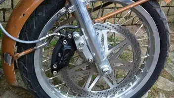

    hier im Bild ist eine 280mm Bremsscheibe mit Aprillia Bremssattel an einer Simson SB-Gabel verbaut. Ohne Adapter passt da nichts.
    Hierzu einfach erstmal mit Pappe eine Schablone basteln und diese dann auf geeignete Aluminium oder Stahl übertragen. Kann man auch mit einfachen Mitteln umsetzen (Winkelschleifer, Bohrmaschine), solang es günstig und nur funktional sein soll.
    Mit freundlichen Grüßen
    Zweitakt Freaks Wahles

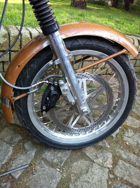

  • Der adapter sieht aber gekauft aus oder täusche ich mich da
    Wenn mich nicht alles täuscht gab es den mal so von GSD Dresden zu kaufen. Mit dem Aprillia Sattel ist alles Tuning von vor 20 Jahren schon (wäre damals gängige Methode). Da es die Firma nicht mehr gibt, ist sowas eher eine Rarität
    Mein Moped lebt! Es qualmt, es säuft und manchmal bumst es auch. ^^
  • Richtig, ist eine 1:1 Kopie von GST Dresden. Original gibt es den Adapter so nicht mehr zu kaufen.
    Wie gesagt, Stück Karton und bisschen Bastelei tut es genauso gut.

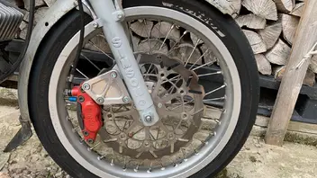

  • Mit einer kurzen Suche bei Google bekommt man auch weitere Fotos, wie zum Beispiel dieses:
    Quelle: 280er Bremsscheibe aber welche?
    Hier sieht man eine 300mm Scheibe mit dem Adapter. Prinzip ist aber dasselbe. Einfach Sattel auf die Scheibe legen, sodass die Beläge voll tragen und im inneren nichts am Aussenrand der Scheibe schleift und dann Schablone erstellen.
