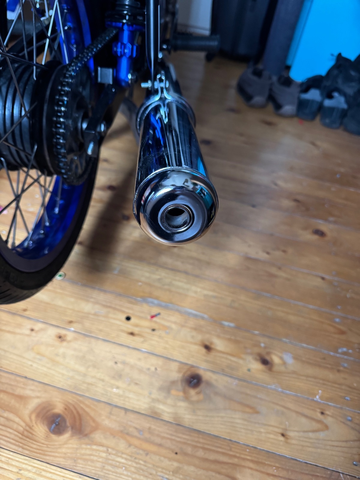

ich wollte mal fragen ob der Auspuff so richtig sitzt? Ich habe das Gefühl das der falsch sitzt. Das ist der Reso 2019 D

Liegt wohl am Nachbau-Fußrastenträger, daß der Auspuff zu weit vom Fahrwerk absteht. Mit der richitgen Biegung (Fußrastenträger) würde der Mitteltopf besser sitzen...
An den Fußrasten liegt es nicht. Das stört nicht. Ich habe eher das Gefühl das die Strebe zu kurz ist oder das der Krümmer nicht der richtige zu dem Reso 2019 war
Ob die Strebe zu kurz ist lässt sich schwer beurteilen, ohne Bild von der Seite.

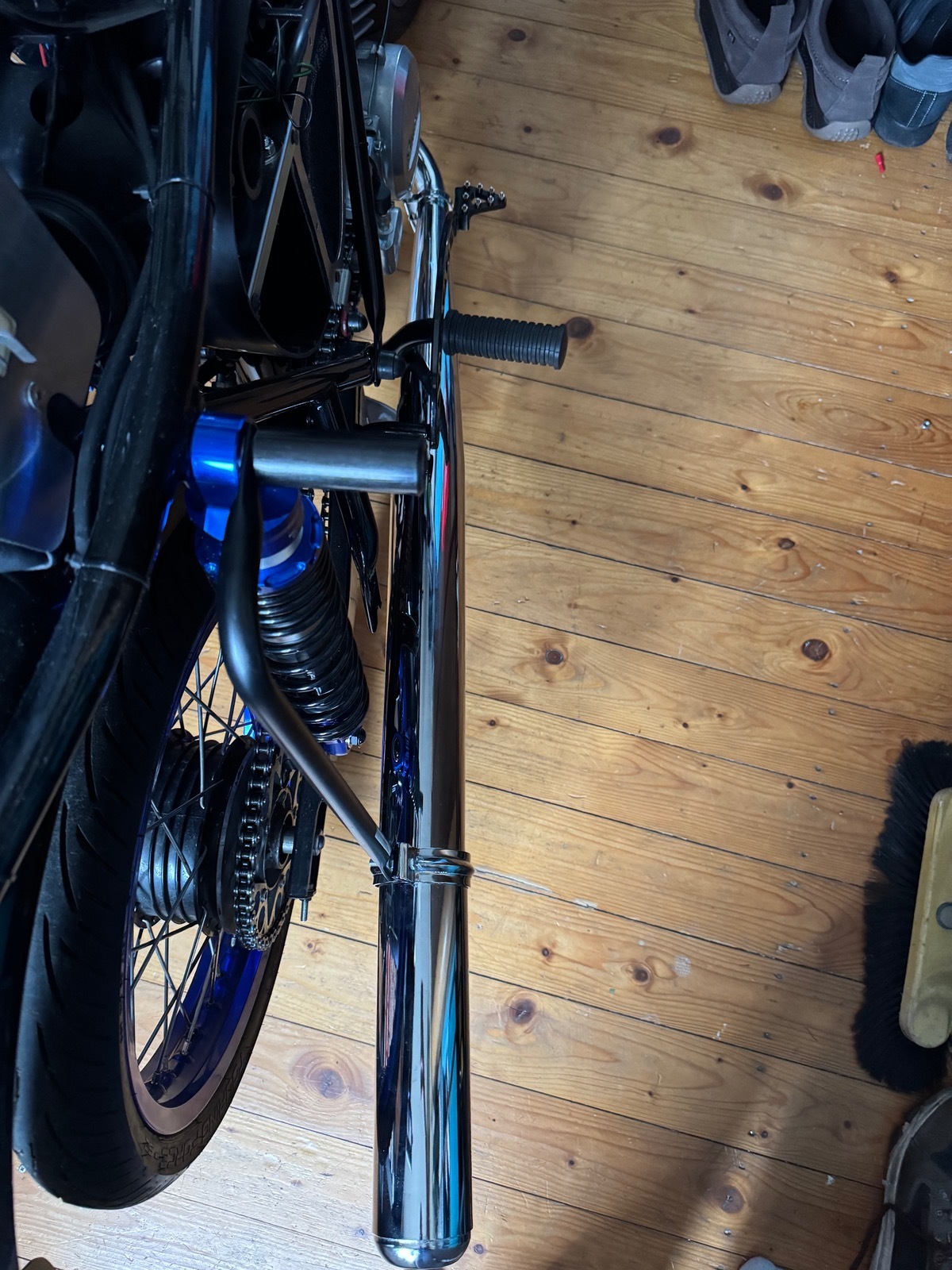

Auf Bild 2 sieht es für mich so aus als würde der Mitteltopf schon auf Kontakt zum Rastenträger gehen. Und generell sieht’s für mich so als würde der Auspuff viel zu weit zur Seite stehen…
Edit: Hab grad mal die Strebe an meinem Fzg. gemessen. Quer drüber von Loch zu Loch: 36,5cm (ich denke mal diese ist im Originalmaß).
Bin da bei Calle. Auf Bild 2 sieht es für mich auch so aus, dass der Auspuff anliegt. Kann man jetzt negieren, aber davon wird's nicht besser.
Nicht nur für dich, ich würde auch sagen der liegt an der Fußrastenbrücke an.
Was ist da fürn Krümmer verbaut?
