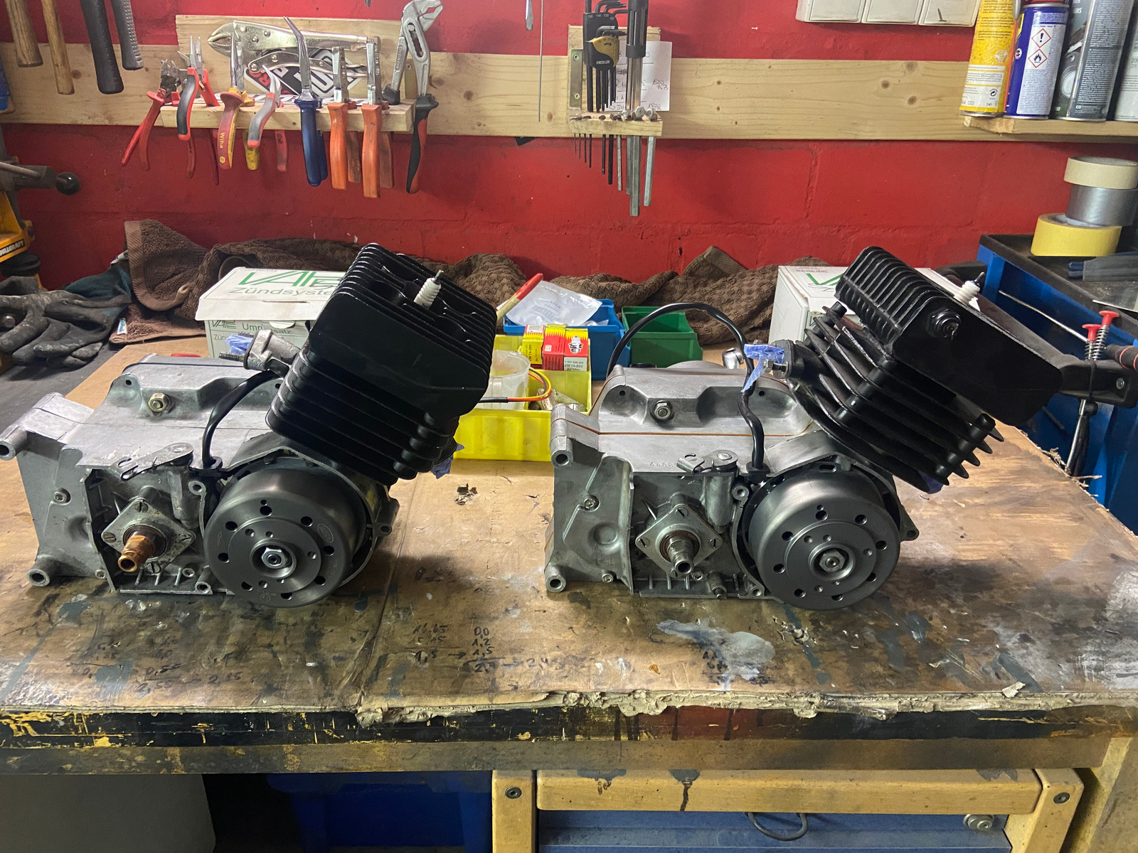

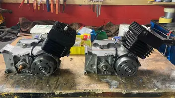

    Ich baue aktuell parallel zwei Simson auf, eine KR51/2 und eine S51 Enduro. Die Schwalbe soll meine Tochter fahren, jetzt wo die ersten Sonnenstrahlen da sind komme ich in Zugzwang.
    Die S51 lief zwar, war aber verbastelt, die Schwalbe wird aus Einzelteilen zusammengebaut, ich habe also kein Muster wie das richtig zusammengehört. Inzwischen habe ich alle Teile überarbeitet und beide Motoren überholt. Die S51 ist bis auf die Elektrik schon wieder zusammengebaut, die Schwalbe auch in Kürze. Zwei Vape-Zündungen liegen bereit.

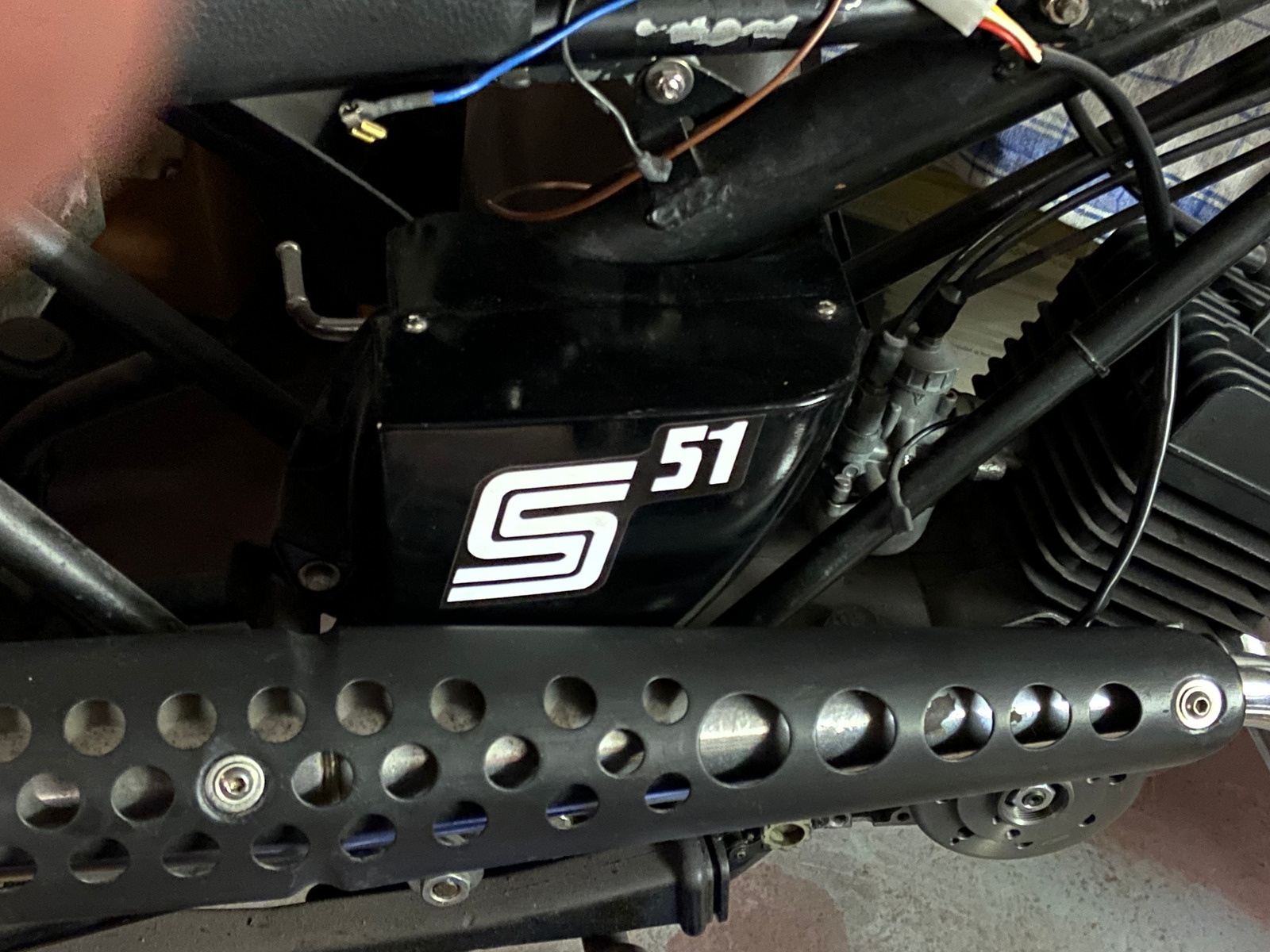

    Blinker nachrüsten ist wie gesagt kein Problem. Kabel bekomme ich am Kupplungshebel vorbeigelegt, da gab es vorher auch keine Probleme, vom Herzkasten ist nur noch der Teil mit dem Luftfilter da.
    Da ich ja jetzt schon die MZA Vape halb verbaut habe, würde ich die auch gerne nutzen. Dann werde ich mich als erstes mal nach einer Batterie umschauen die so klein ist dass ich sie irgendwo unterbekomme.
  • Kabel bekomme ich am Kupplungshebel vorbeigelegt, da gab es vorher auch keine Probleme, vom Herzkasten ist nur noch der Teil mit dem Luftfilter da.
    Sieht aber 💩 aus.

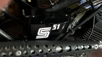

    Na ja wie ich oben schon sagte, den Herzkasten in dem Sinne gibts nicht mehr. Demensprechend auchkeinen Ort mehr für die Batterie. Das Moped wurde vorher abgespeckt mit normaler Zündung ohne Batterie gefahren, nur normales Fahrlicht, Bremslicht und Hupe waren dran, sonst nix. Zu Blinkern lasse ich mich noch gern überreden, die machen Sinn und da gibts ja inzwischen genug Varianten die kaum auffallen, Stand/Parklicht brauche ich aber wirklich nicht.
    Aber ich habe verstanden dass es ohne Batterie nicht schlau ist, also werde ich eine besorgen und irgendwo auch einen Platz dafür finden.
  • Indem die Ansauganlage noch da ist. ;)
    Muss ich dir widersprechen, der ganze Herzkasten bzw. die komplette rechte Seite dessen, gehört zur Ansauganlage.
    Das ist auch gleichzeitig der Ansauggeräuschdämpfer. So ist es nicht StVZO konform, das ist sogar ein schöner Magnet für die Rennleitung.
