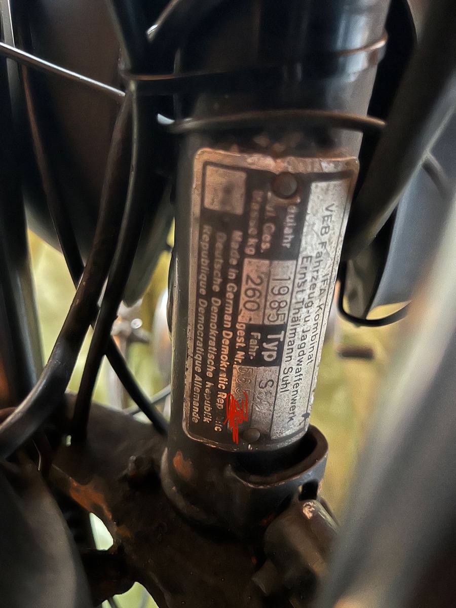

Nun zur Frage , es ist ein Originaler Endurorahmen mit lasche für die Streben, mit S51 Motor und allem außer Gepäckträger und Blinker.
Auf dem Typenschild steht aber S50. Wie kann das sein, kann sich das jemand erklären?

Das ist eine S51 im korrekten Nummernbereich für das Baujahr. Hast du ein Foto vom Typenschild?
Ja hier
Ok ich muss gestehen das ist kurios. Sieht fast so aus als hätte einer das gedruckte "51" abgeschliffen und halbherzig versucht eine 50 einzustempeln. Bei der 5 sieht man noch das es mal gedruckt war. Was aber keinen Sinn macht.
Fragt sich ob das KBA das interessiert solang der Rest passt. Probiere es mal, für eine Vollabnahme brauchst du so oder so die Ablehnung vom KBA. Wenn man böse wäre könnte man es versuchen so geschickt fotografieren das man nicht genau sieht das da 50 steht

Und dann hoffen das sich nicht an der eingestanzten „0“ aufgehangen wird.

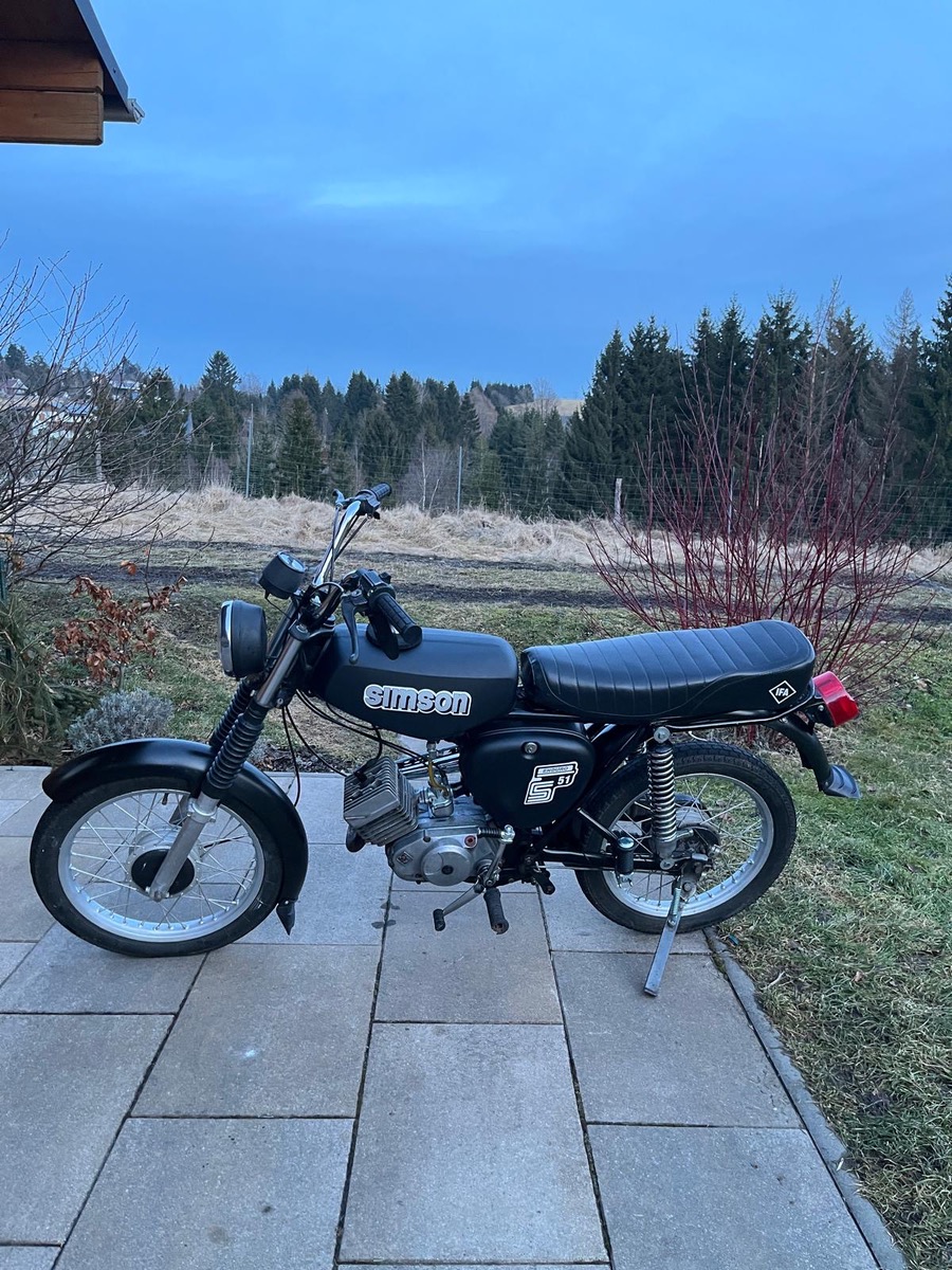

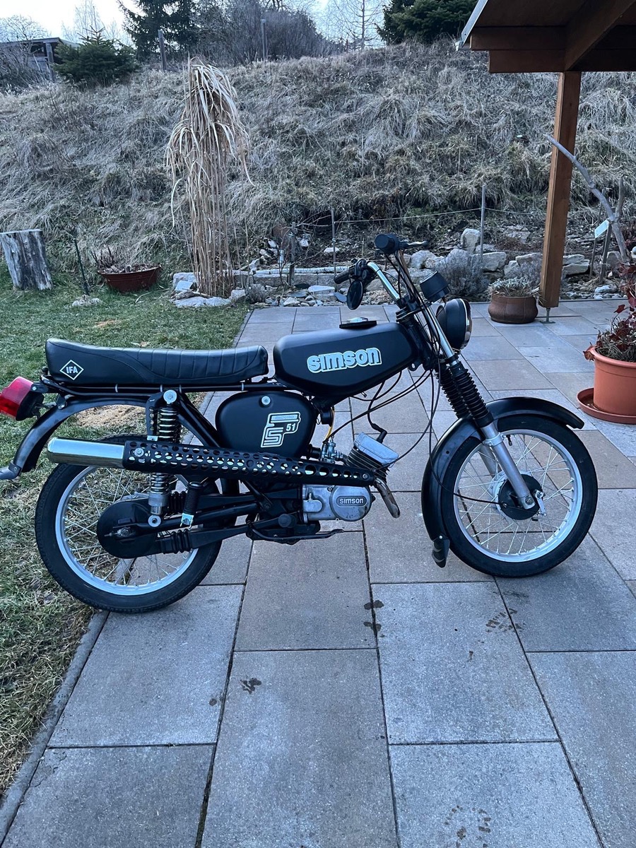

mal Bilder wo das Moped ganz zu sehen ist.
Geschickter Blickwinkel, etwas aufhellen damit die 0 nicht so rauskommt.... gegen die fehlende 1 kann man nicht viel machen aber was soll das KBA sagen wenn ein Druck nach 40 Jahren etwas verblasst ist... Solang Baujahr und FIN in Ordnung sind?
Was, wie mein Onkel geändert hatte kann ich nicht sagen. So habe ich es übernommen, falls etwas nicht original ist
Da hat sich der Onkel ganz schön ausgetobt. Das passt hinten und vorne nicht mehr zusammen. Dumme Frage, der hat nie Papiere dazu haben wollen?
Das war Wald und Wiese, im Osten sind Papiere egal. Zumindest in unserer Gegend. Habe dann viel erneuert und joa. Naja , wenn man es geschenkt bekommt.
Dagegen ist nichts zu sagen aber ich hatte jetzt ein gehegtes Original-Schätzchen erwartet.
