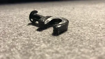

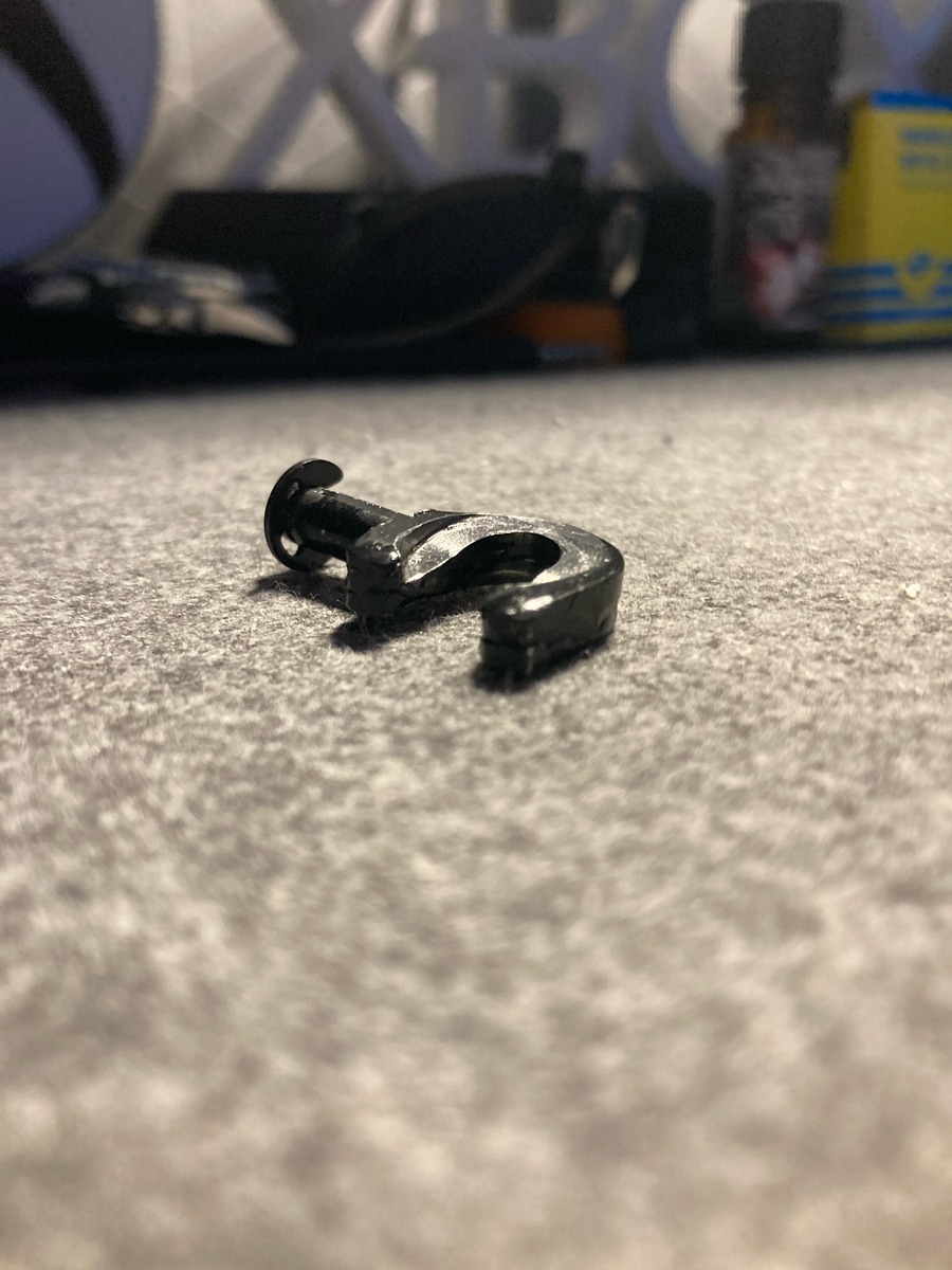

  • Ganz großer mist ist eben passiert...
    Als ich die Kupplung abgenommen hatte, um einen besseren überblick zu kriegen, habe ich gemerkt, dass die Schaltgabel völligst abgenutzt war. Als ich diesen herauskriegen wollte, habe ich aus versehen die ganze Ziehkeilwelle mit herausgezogen. Nun hab ich 12 große und 3 kleine Kugeln hier liegen.... Ja, 3, keine 4 oder 6. Jedenfalls weiß ich jetzt, warum meine Gänge so schlecht gingen... Gibt es irgendeine Möglichkeit diese Kugeln wieder hinein zubekommen?

  • Sind ca. 2 mm von der einen und 0,5 mm von der anderen Seite die abgenutzt sind. Woher kommt das? Nicht ganz trennende Kupplung? Weil wenn ich das Teil austausche, ist das Problem ja nur kurzfristig behoben...
