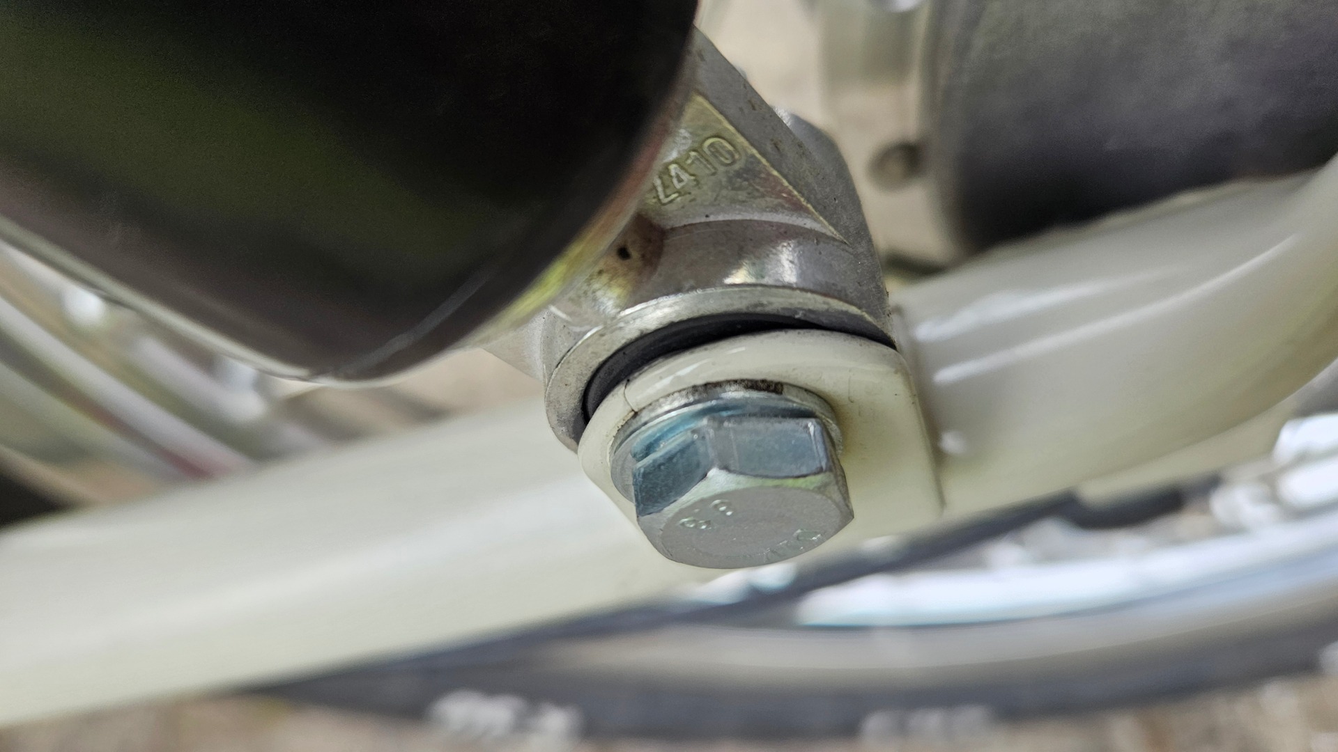

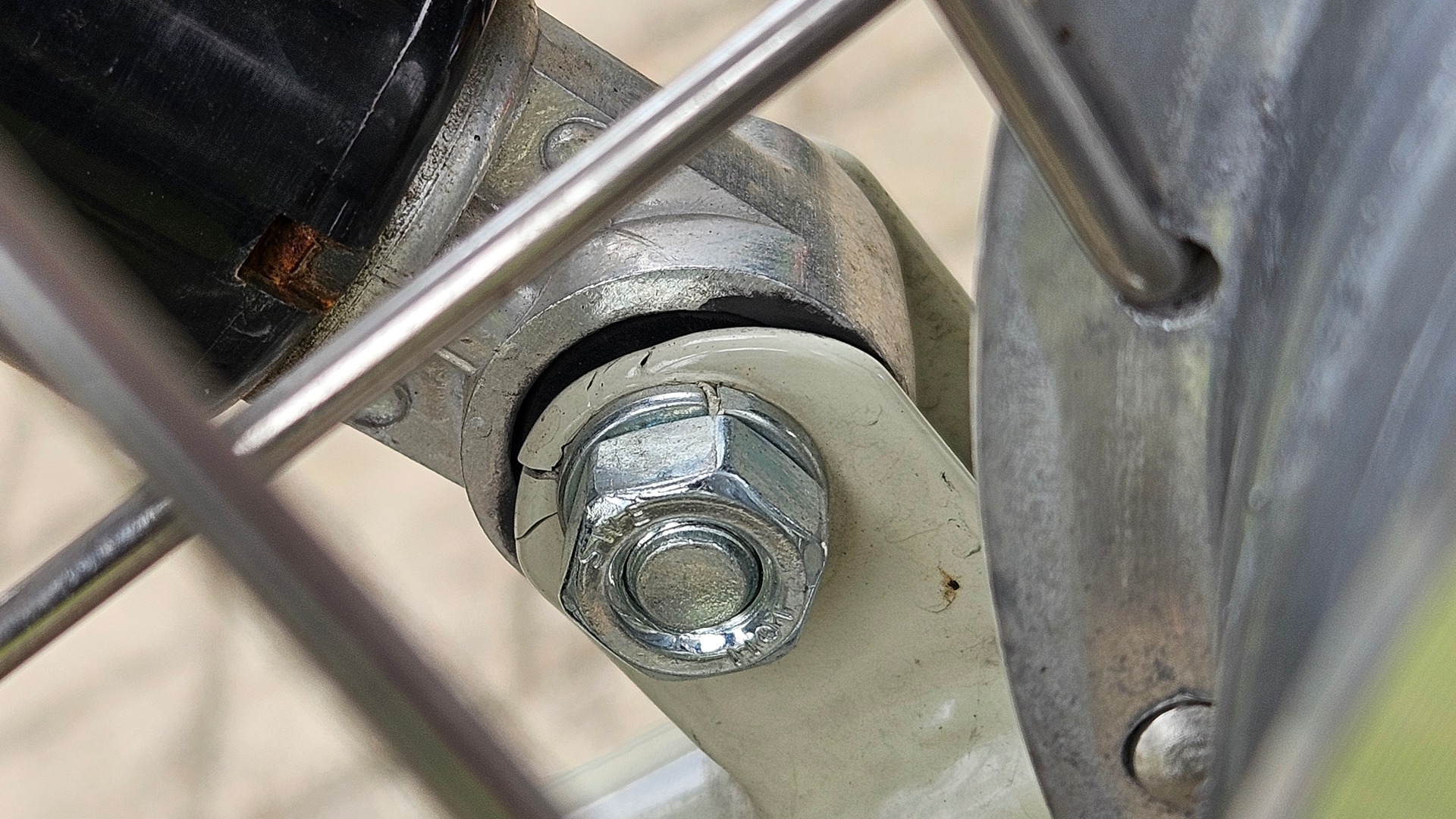

Ich habe unten an den Aufnahmen des Schwingenträgers ein paar Risse
Dringend tauschen! Das wird nicht weniger...
Na dann würde ich den mal ersetzten.
Hier ein paar Bilder
Das ist aber nicht der Schwingenträger sondern die Schwinge.
Die solltest du umgehend ersetzt werden wenn da nicht nur die Farbe Risse hat
Habe gread bemerkt das das nur der Lack war der gerissen war
Aber sonst sieht alles normal an der Schwinge aus
die rede war ja auch vom Schwingenträger.
Das Dingen was im Kotflügel steckt, woran Lenker und Federbeine befestigt sind
Sorry das die Antwort so spät kommt beim Schwingenträger sieht auch alles normal aus
