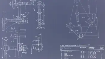

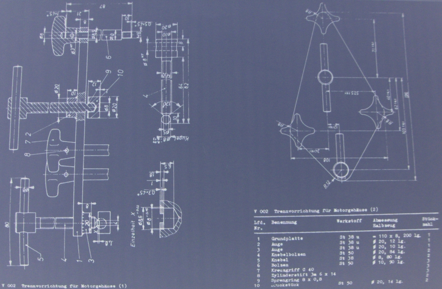

ich hab eine S51 B 2-4 und müsste mal an den Motor.
Gibt ja schönes Werkzeug zum spalten aber hat jemand zufällig die Maße damit ich mir selber eins bauen kann?
Sind das die passenden Maße?

Werd die Maße mal morgen kontrollieren aber wenn jemand von euch mir die passenden Maße gibt, dann kann ich das schon morgen auf der Arbeit machen...
