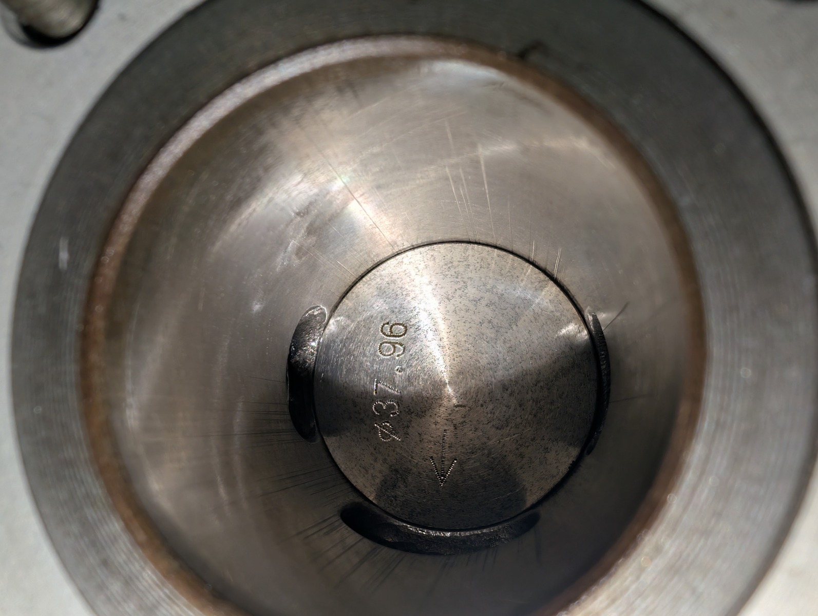

  • Moin Leute ich hab meinen Zylinder jetzt ca 250 km eingefahren und hab jetzt mal den Kopf angeschraubt um zu schauen was Sache ist. Problem nur: es sieht echt nicht gut aus.8|
    Beim fahren selber habe ich nichts gemerkt, wie die Krater da rein gekommen sind nur beim anschauen ist's mir aufgefallen.
    Bin beim einfahren bisher sehr ruhig gefahren, immer 1:33 gefahren und das Kerzenbild ist vielleicht etwas dunkel aber das passt ja noch.
    Woran könnte das liegen?
    Das ist der ZT50 Stage 1 auf dem 16N1-11 Vergaser mit 76 düse. Außerdem Ori Luftfilter und Auspuff.
    Danke schonmal für eure Hilfe!
  • Warum schraubt man eine kopf ab wenn alles läuft? Machst das beim auto auch?
    Ansonsten sieht mir das sehr nach unsauberem Einbau aus. Und ich würde fast behaupten die Paarung zylinder/kolben hat ein zu großes einbauspiel, oder der Spalt aufm Bild täuscht...
  • Also ich tippe auch auf Dreck beim einbauen oder unsaubere Ansaugluft. Wasch mal den Filter richtig aus und öle ihn richtig ein. Oder besorg dir nen Filter mit nem ordentlichen Filterflies. Die von Filu kann man verwenden. Die normalen, nicht die größeren. Die Filtern ordentlich. Vielleicht reinigst du auch mal den Kasten selbst. Blech entfernen und richtig reinigen. Verdreckt gern über die Jahre

  • Okay danke schonmal für die Tips! Hab den filter mal gereinigt und da kam echt eine Menge Dreck raus das Benzin war komplett braun mit Absatz unten 😅
    Soll ich/ kann ich wegen Kratzern im Zylinder irgendwas machen oder einfach "ignorieren" bis irgendwas falsch läuft am Moped?
  • Nee, lass das alles so. Das läuft trotzdem. Das schleift sich über die Zeit weiter glatt..Was fährst du für ne Mischung Benzin -Öl?
