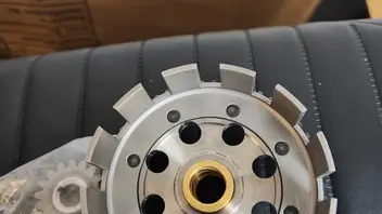

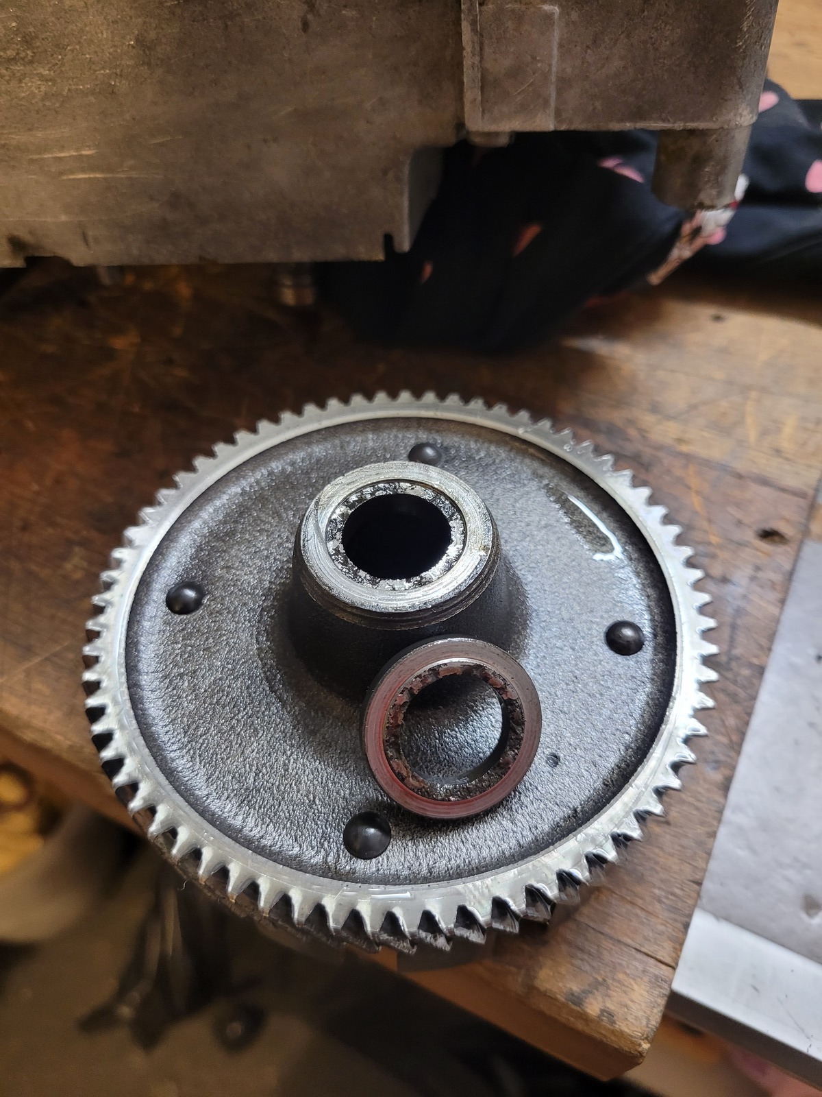

  • Kannst du recht haben denn meine Schwalbe is 82 die hat Messingbuchse. Wieder was gelernt

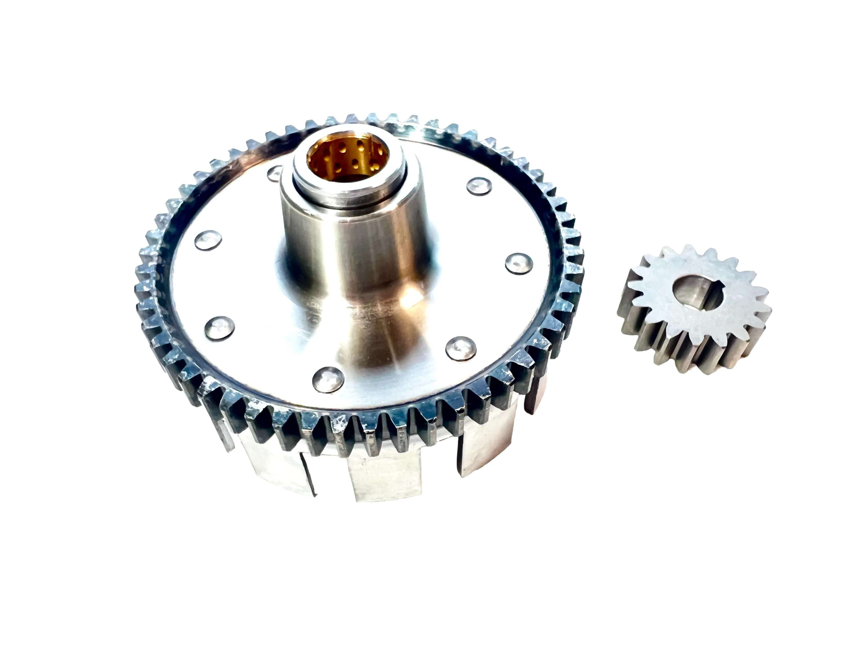

    Die gerade verzahnte sind etwas besser:
    Kupplungszahnrad Kupplungskorb Primärantrieb 17/54 S51 | 014126
    Kupplungszahnrad & Kupplungskorb – Primärantrieb gehärtet | gerade verzahnt | 17/54 | 17:54 | passend für Simson S51, SR50, S53, S70, S83🔧…
    sachsenmoped.de
    Also ehrlich gesagt: Für das Geld sind die Teile wirklich ziemlich tauglich – und rennsporterprobt obendrein.
    Was das mögliche hohe Flankenspiel betrifft, will ich natürlich nicht drüber hinwegsehen – aber gerade bei den geradverzahnten Varianten ist das erfahrungsgemäß tendenziell unproblematischer.
    Ich habe Material liegen, nur wenn ich ehrlich bin, komme ich erst sonst wann dazu, die Körbe fertig zu machen. Vielleicht ergibt sich was aber bald, was das Prozess beschleunigt bei uns intern. Ob ein Primär für 100€+ mit exaktem Flankenspiel Wert ist, muss sich jeder selber entscheiden. Meist rufen die Leute danach und wenn es da ist, kauft niemand ;)

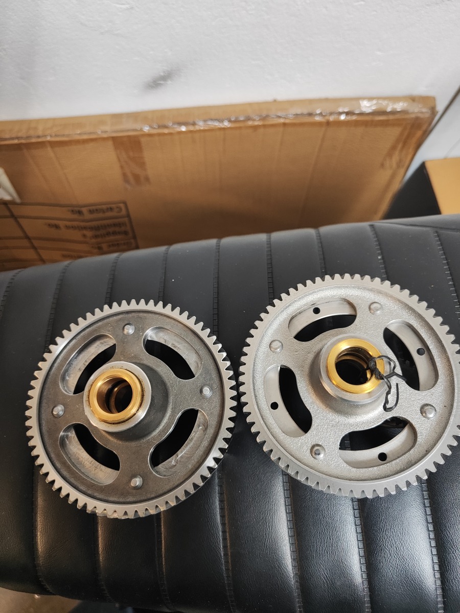

  • Ich bin jetzt gespannt was Tommy dazu schreibt.Hat das Teil schon mal jemand getestet hier?.Was mich stört, lass es nen Irrglauben von früher sein, das keine Messingbuchsen verwendet werden. Das ist für mich wie die ersten Körbe mit GG Buchse. Das hat für mich nicht gerade hochwertigen Charakter. Meine Meinung. Ich würde die für 10€ mehr mit Messing anbieten.

  • Der schräg verzahnten schon. Der gerade verzahnten, dass wird wohl der gleiche Hersteller wie von dem ZT Primär sein. Es geht ja auch um die Geräuschkulisse bei größeren Spiel zwischen den Zahnrädern. Dem könnte man entgegen wirken, in dem halt das Spiel kleiner ist oder die Verzahnung feiner wird ( mehr Zähne die eingreifen ).
    Tja... die Schrägverzahnten Primärantriebe, egal ob nun nachträglich versucht wurde da mit wärmebehandlung (Härten) noch was zu retten, sind aus verschiedenen Gründen alle misst. Ganz vorn weg ist hier das Zahnflankenspiel zu nennen. Egal bei welchem Hersteller.
    Die gerade verzahnten Tuning Körbe mit größerem Modul wie bspw. ZT oder der hier von SaMo verlinkte ist grundlegend nicht schlecht allerdings im Alltag absolut nicht zu gebrauchen da locker 2/3 der Körbe mit extremen Geräuschverhalten auffallen.
    unterm strich kann man sagen, es funktioniert, es ist haltbar aber es nervt durch Klappergeräusche (Schrägverzahnt) oder durch massive Laufgeräusche (Geradeverzahnt). Ein Kleiner Prozentsatz ist i.O. (wie gesagt Lottospielen als Motorenbauer)
