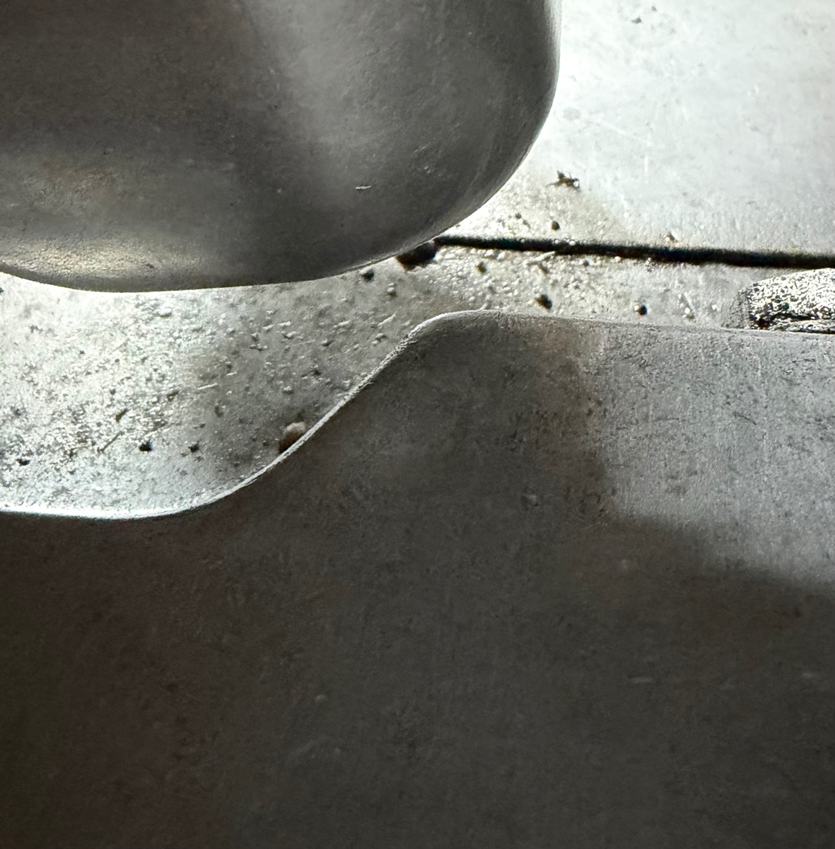

( nebenbei ist zu sagen dass der Vergaser nicht saugend in Richtung Herzkasten passt , er steht etwas höher und etwas seitlich ). Das liegt sicherlich an der Gussform vom Zylinder.Wahrscheinlicher ist, dass es an einem verschlissenen Motorlager oder einem beschädigten Rahmen liegt. Niemand konstruiert einen Zylinder und achtet nicht darauf, dass der Ansaug passt.
Hier sieht man es besser , das ist ja unabhängig vom Motorlager. Da sieht man das der Vergaser etwas anders ( also höher ) als der Vorgänger Zylinder steht.
Muffe passt aber trotzdem noch , also alles gut.
Das ist ein Feature, um bei einem 20 mm Mikuni-Vergaser die Hauptdüse im eingebauten Zustand wechseln zu können.
