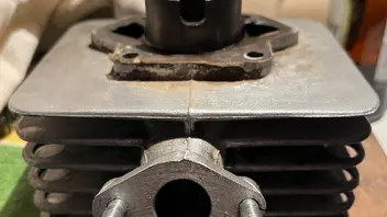

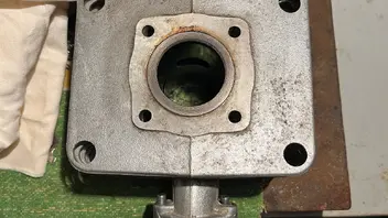

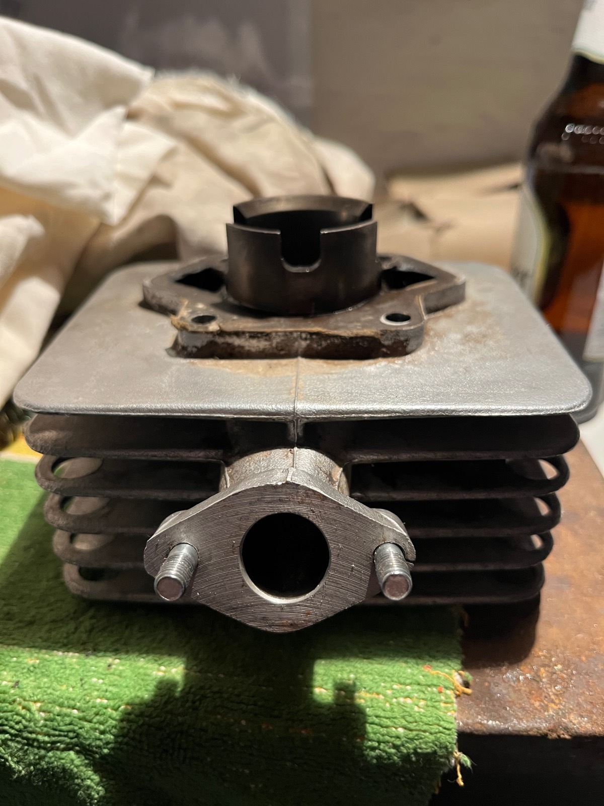

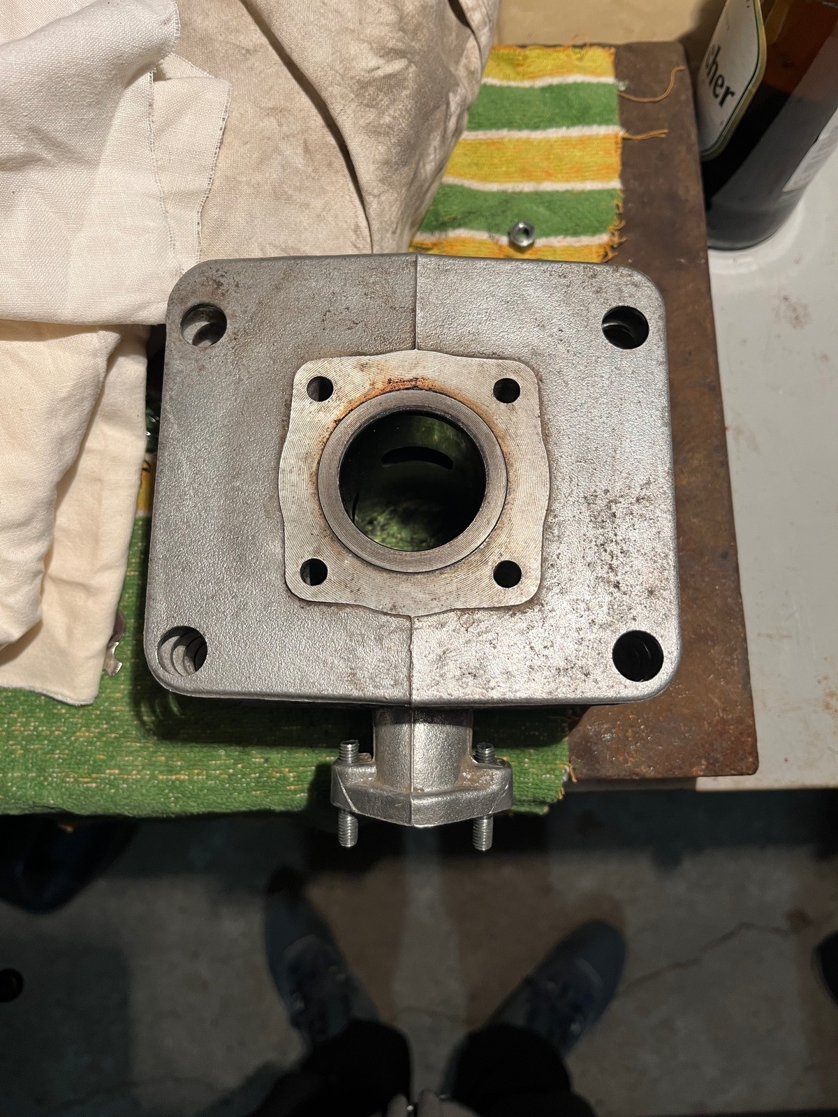

    Habe das Problem, dass der Vergaser 16n1-11 nicht zentriert am Zylinder-Flansch sitzt und dadurch eventuell Nebenluft zieht. Simson S51-B / 50ccm.
    Da die Dichtung und auch der Vergaser recht schwergängig auf die Bolzen zu führen waren, entschied ich mich die Bolzen zu tauschen, sahen recht krumm aus. Doch auch mit neuen Bolzen keine Besserung.
    Im Anschluss stellte ich sogar ein Bruch der Gewindebuchse am Zylinder-Flansch fest, vermutlich beim einschraube zu übermütig gewesen. Also kurzerhand Zylinder runter und begutachtet.
    1. keinerlei Kennung auf Zylinderkopf und Deckel
    2. Abstand Stehbolzen zur Außenkante Flansch unterschiedlich (siehe Grafik anbei)
    3. Vergaser am Zylinderkopf linksbündig nicht zentriert
    Kann mir einer sagen, was für ein Zylinderkopf das ist und ob hier schon nachgearbeitet wurde oder das Original so ist. Ist der 16n1-11 dann unpassend zum Zylinderkopf? Oder spielt das keine Rolle ob der Vergaser nicht bündig steht?

  • Hallo, hast du auch Bilder vom Zylinderkopf? Ich sehe nur den Zylinder. Den würde ich austauschen gegen einen neuen von Almot, denn ich denke die Reparatur und Aufarbeitung ist nicht wirtschaftlich.
    ,,Wer später bremst, ist länger schnell."
    Für lecker Bierchen immer zu haben.:cheers:
    Ups, gemeint ist natürlich der Zylinder :)
    Vom Deckel bzw. Zylinderkopf hab ich keine Bilder gemacht.
  • Kann mir einer sagen, was für ein Zylinderkopf das ist und ob hier schon nachgearbeitet wurde
    Das sieht nach ein Nachbauteil aus wenn gar kein Schriftzug drauf ist, könnte es einer von Crossimpex sein.
    Wie @ TommyMaul schon sagte MZA NPC Zylinderkit verbauen und weiter gehts.
