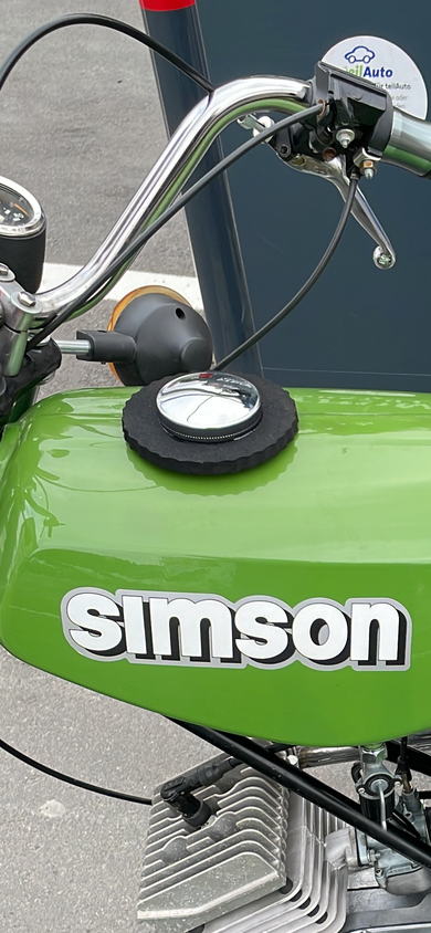

  • Zur Erklärung, da ich es schon zwei drei mal bei anderen hatte. Wenn der Ring neu ist, kann die Luft noch durch den Schwamm in den Tank. Allerding nach den ersten Tankfüllungen und dem Ausgetretenen Sprit hat sich der Schwamm voll gesaugt, damit den Tankdeckel abgedichtet und ein Unterdruck Entstand. Die Folge war immer, dass das Moped ansprang und etwas fuhr. Allerdings nach ein paar km nichts mehr ging. Nach kurzer Standzeit allerdings wieder alles scheinbar ok.
    Ist die einfachste weiße etwas auszuschließen. Nebenbei kann man mit zwei drei V Kerben das verhindern selbst wenn der Schwamm Nass ist. Hauptsache es kommt Luft an den Tankdeckel von unten.
