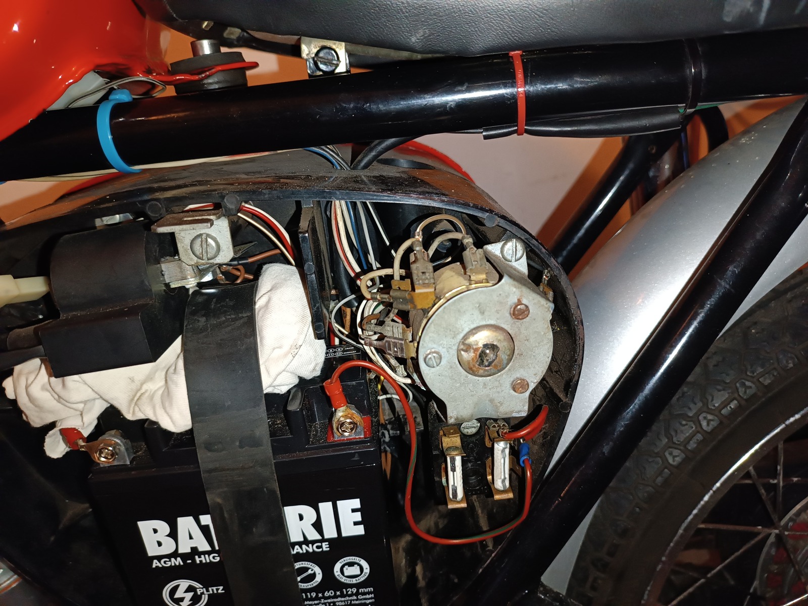

    Ich glaube das ist das was du meintest, nicht das erste Foto
    Ja genau.
    Aber was man sieht, deutet auf eine Vape hin.

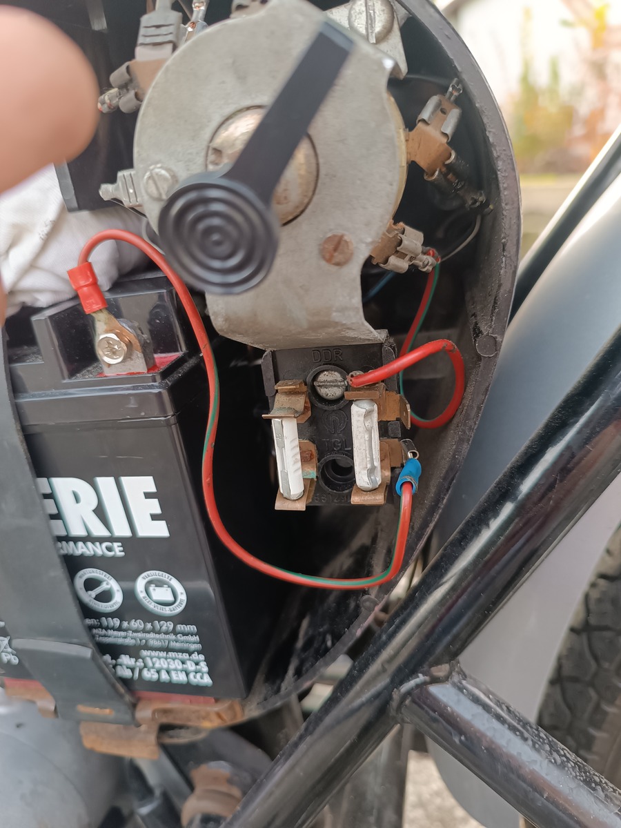

    Was ich auch sehe, das ein DC-Stromkreis nicht abgesichert ist.:o
    Das Kabel von der Batterie geht an die Sicherung und eins weiter, nur so wie es angeschlossen geht nichts über die Sicherung. Die Kabel sind beide oben angesteckt, eins davon müsste unten an die Sicherung angesteckt werden wenn da auch was abgesichert werden soll.
    Einmal editiert, zuletzt von ckich (12. November 2025 um 14:14)
  • Also so?

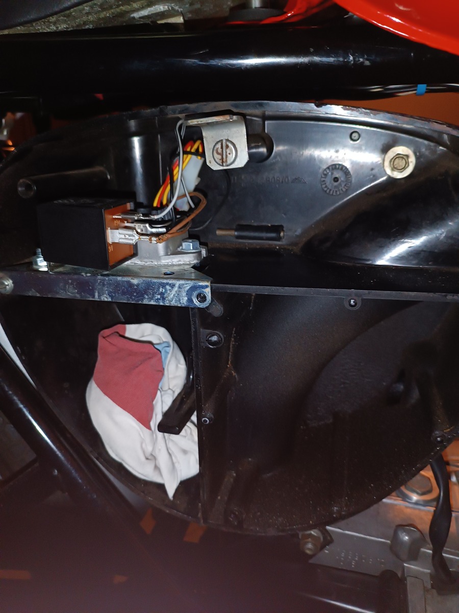

    Die beiden Stecker überprüft, der von der Grundplatte kommt und der am Regler, ob die Pins richtig sitzen oder einer raus geschoben ist?
    Dann messe mal ob ob am gelben Kabel am 4-Fachstecker von der Grundplatte Strom kommt, die besagten schwarz/weiße Kabel , Klemme 59 und 3- Fach Verteiler des Zündschloss sollten dazu abgezogen sein.
    Wenn da keine Spannung anliegt bei laufenden Motor, dann messen mal so mit den angezogenen Kabeln den Widerstand vom gelben gegen Motormasse.
    Das solltest du ca. 0,43 Ohm sein, am rot/gelben 0,37 Ohm haben.
