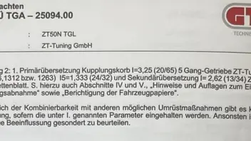

Die Kombi TGL Zylinder plus 5 Gang bis 60km/h wäre auch meine Wunschkombi die ich bauen möchte.
Im Info Video zum TGL wurde auch gesagt das bei der Prüfung explizit ein Fahrzeug mit 5 gang Getriebe dabei war. Sekundärübersetzung 13/34.
Ab Minute 3:25Externer Inhalt youtu.beInhalte von externen Seiten werden ohne Ihre Zustimmung nicht automatisch geladen und angezeigt.Durch die Aktivierung der externen Inhalte erklären Sie sich damit einverstanden, dass personenbezogene Daten an Drittplattformen übermittelt werden. Mehr Informationen dazu haben wir in unserer Datenschutzerklärung zur Verfügung gestellt. -
Aber leider wird nicht klar und deutlich, ob das es auch im Gutachten steht.
Wenn es drin stehen dann würde das Gutachten ja quasi zwei Fliegen mit einer klappe schlagen.
Interessant wäre da auch welches 5 Gang, das mit Stino 1. Gang oder das mit mittleren.....
Das Gutachten kann man leider nicht Download wie die anderen.

Würdest du mir das Gutachten per PN zukommen lassen ?
Daran hätte ich auch Interesse. Ich lese solche Sachen immer gerne bevor ich in sowas investiere.

Dann werd ich wohl das Gutachten mal Nachordnern müssen. Gab es noch nicht, als ich den Zylinder gekauft habe.
Andere Frage: Ist jemandem ein Schraubenrad vom Tacho für ein Ritzel mit 13 Zähnen geläufig? Oder bleibt nur Nabenantrieb, wenn es analog bleiben soll?
Ja und mit dem Gutachten sollte sich kein Prüfer bezüglich der 5 Gang Getriebe Abnahme quer stellen.
