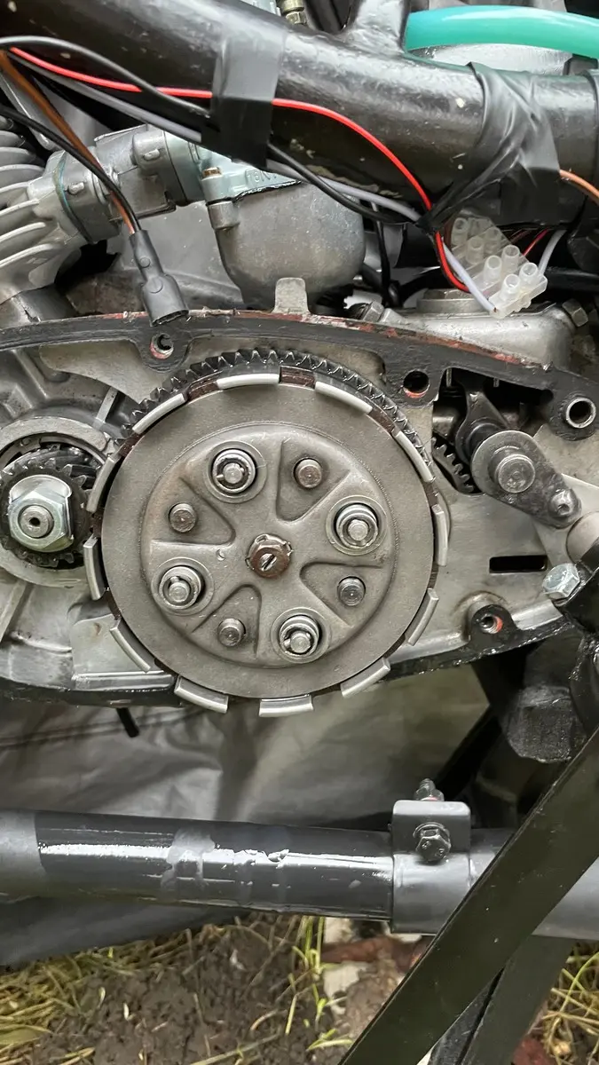

    ich habe mein Schwälbchen letztens fertiggestellt, jedoch haben wir ein Problem. Uns ist bei voller fahrt die Kraftübertragung abgebrochen, diese war dann kurz wieder da und dann endgültig weg. Es ließen/lassen sich keine Gänge einlegen.
    Während der Aussetzer gab es jeweils ein deutliches Rasselgeräusch, klang nach Getriebe. Die Kupplung haben wir geprüft, sie sieht optisch in Ordnung aus (nichts Auffälliges entdeckt). Im Stand lässt sich ebenfalls kein Gang einlegen, auch nicht beim Drehen des Hinterrads. Ankicken geht aber auch nur sehr schlecht/komisch (Siehe Video).
    Das Getriebeöl ist sehr dunkel und sieht stark abgenutzt aus obwohl es neu ist, sonst keine offensichtlichen Schäden entdeckt. Hat jemand eine Idee, wo man weiter ansetzen sollte?

    Was könnte das Problem sein habe nicht wirklich lust den Motor komplett zu spalten aber wenn es muss dann muss. Vielleicht haben wir bei der Kupplung ja was übersehen.

  • Wenn der Kupplungsdeckel schon mal unten ist, kannst mal versuchen die Gänge mit einem Schraubenzieher einzulegen. Versuche mal an den rot markierten Stellen nach vorne oder nach hinten zu schieben. Ganz langsam das Hinterrad drehen beim Gänge schalten erleichtert das Schalten (wenn der Motor nicht läuft). Vielleicht war nur die Schaltwippe nicht fest auf der Welle. Lassen sich mit einem Schrsubenzieher die Gänge einlegen?
  • Wenn der Kupplungsdeckel schon mal unten ist, kannst mal versuchen die Gänge mit einem Schraubenzieher einzulegen. Versuche mal an den rot markierten Stellen nach vorne oder nach hinten zu schieben. Ganz langsam das Hinterrad drehen beim Gänge schalten erleichtert das Schalten wenn der Motor nicht läuft. Vielleicht war nur die Schaltwippe nicht fest auf der Welle. Lassen sich mit einem Schrsubenzieher die Gänge einlegen?

  • Dann kannst noch versuchen Änderungen an den Einstellschrauben für die Schaltung vorzunehmen . Dazu gibt es Erkär-Videos im Netz.

  • Kann sein, dass nur der Gang rausgeflogen ist. Unter Kraftschluss gibt das bei Fahrt ein kurzen Ruck und ein Geräusch. Würde dann zum Fehlerbild passen. Es werden sich bestimmt noch mehr zu dem Thema melden und einschätzen ob das zum Fehlerbild passt.
    Die Schaltwippe hast Du ja wieder angeschraubt und der Kupplungsdeckel ist entfernt. Du kannst also mal versuchen zu schalten und schauen ob sich bei der roten Markierung etwas nach vorne und hinten bewegt.
    Wenn sich das bewegt, würde ich im nächsten Schritt die Schaltung neu einstellen.
