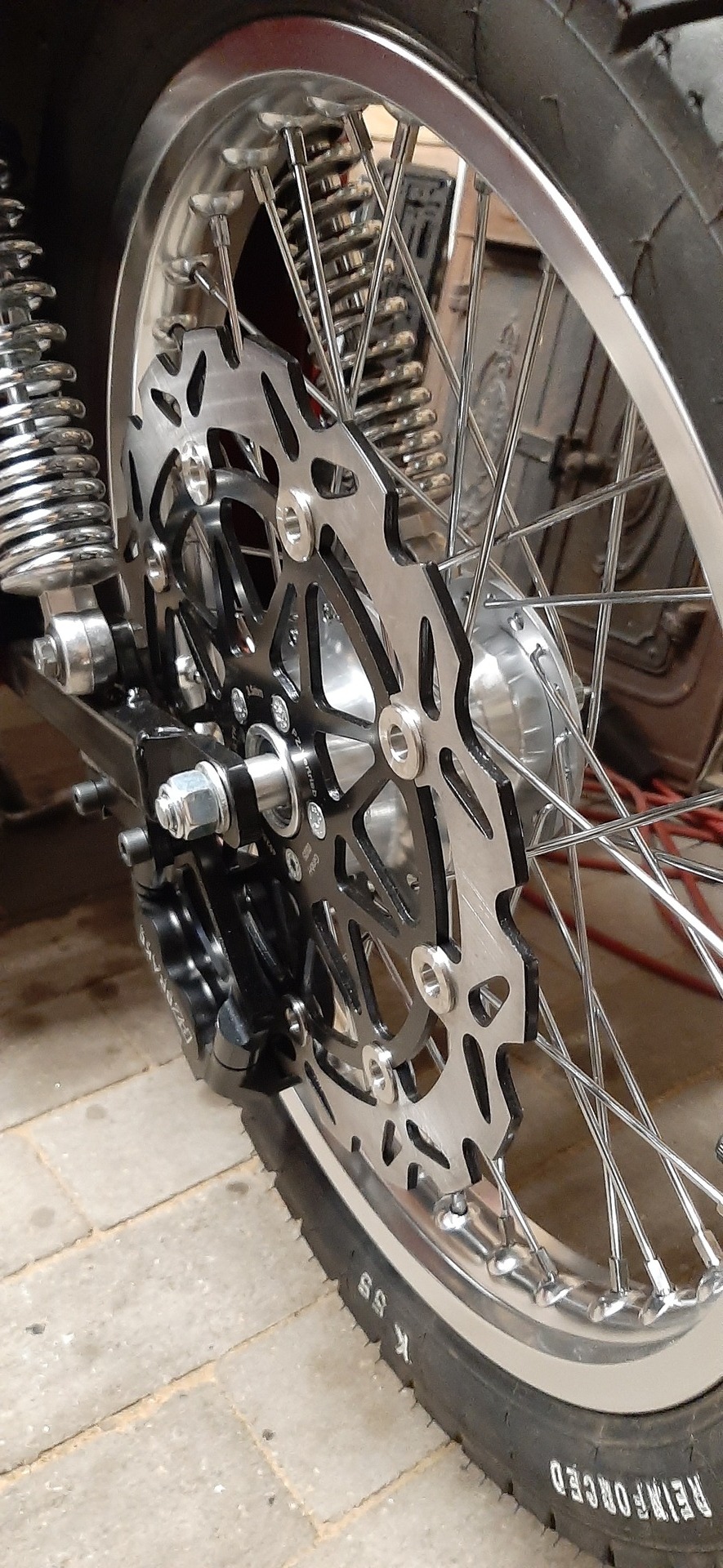

    Der Sohn bestand auf eine Scheibenbremse für seine Schwalbe. Nun gut- was tut man nicht alles.
    Er hat wunschgemäß die 280er von PZ erhalten.
    Alles gut und schön, macht keinen Schlechten.
    Das Problem ist schlicht, dass die mitgelieferte Installationsanleitung aka "Teilegutachten" mehr als dürftig ist.
    Man erhält das komplette Set mit einem Wust an Schrauben und Teilen, ja, die Tütchen sind beschriftet, das wars dann aber auch.
    In der Anleitung findet man noch Anzugsdrehmomente.
    Was wir nirgends gefunden haben ist, wie das Ganze denn nun wirklich zusammengebaut wird.
    Am Ende haben wir es hinbekommen, Bremspumpe, Schnellgasgriff und Sattel samt Rad und Scheibe montiert und erfolgreich ausgemittelt, Leitung ordnungsgemäß verlegt und auch herausbekommen, wo welche Schrauben passen würden, wo Dichtungen und Hohlschrauben hinkommen, Schraubensicherung versteht sich.

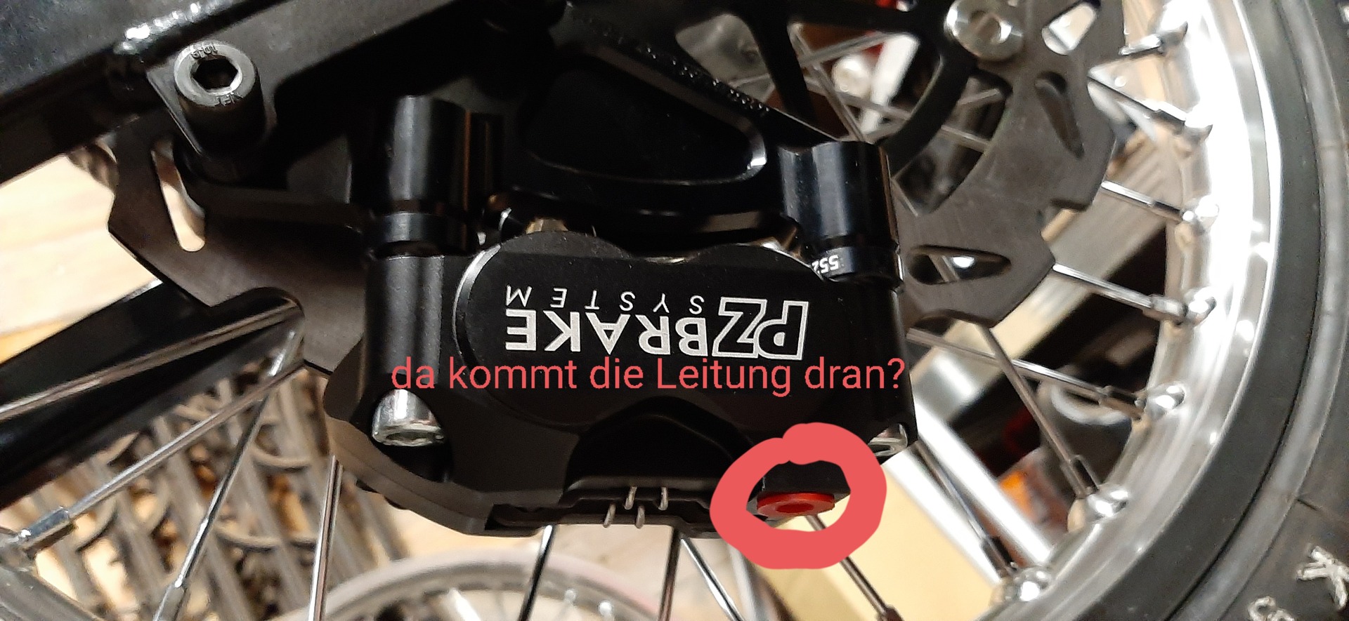

    Übrig ist jetzt noch eine Hohlschraube mit Entlüftungsnippel und Gummikappe.
    Am Bremssattel findet sich jedoch bereits ein Entlüftungsnippel, jedenfalls deute ich diesen so, er war vormontiert.
    An die verbleibende Öffnung am Sattel muss die Leitung, somit sind keine weiteren Möglichkeiten vorhanden.
    Ist es möglich, dass die verbleibende Hohlschraube als Ersatz mitgeliefert wurde?
    Ich wäre froh und dankbar, wenn mir jemand mal eine detailliert Anleitung aufschreiben könnte bzw. den Bremssattel fotografiert und beschriftet, im Netz und beim Hersteller finde man überhaupt nix.

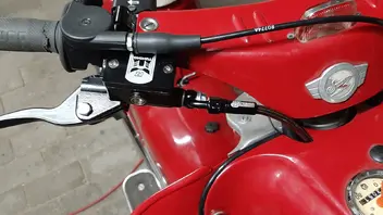

    welchen Schnellgasgriff hast du verwendet ?

    Ich bild mir ein er hätte den zur Serie passenden von PZ verwendet, den hatte er aber vorher schon dran.
  • Ist es möglich, dass die verbleibende Hohlschraube als Ersatz mitgeliefert wurde?
    Die liefert der Bremssattelhersteller mit und wird benötigt wenn der Bremssattel so verbaut, das die Entlüfterschraube nicht oben ist.
    So wie der Bremsattel bei den Vögeln verbaut wird, ist zwar die Entlüfterschraube an der Seite des Bremssattels die weiter oben ist aber allerdings auf der Unterseite des Bremssattel-Gehäuses daher kann es sein das man so nicht die Luft komplett heraus bekommt.
    Dann bleibt nur den Bremssattel abbauen und ihn so drehen das die Entlüfterschraube oben ist und so die Brense zu entlüften, dazu ist es erforderlich etwas zwischen die Bremsklötze stecken, quasie ein Platzhalter für die Bremsscheibe.

    frag mal bitte den jungen Burschen, wo er den Schnellgasgriff her hat.
    Sieht nach eine Reso Gasgriff vom MZA aus. https://www.akf-shop.de/Set-Schnellgas…jcaAh-5EALw_wcB
  • frag mal bitte den jungen Burschen, wo er den Schnellgasgriff her hat. Ich habe ähnliches vor, allerdings mit Doppelscheibenbremse und ebenfalls PZ- Handbremspumpe im Sperbicht ( Sperber/ Habicht-mix )
    Anfrge ist raus, dauert immer ne Weile bis der mal Antwortet, wenn er auf den Dörfern unterwegs ist.
    Ich orakele, sobald ich was weiß.
