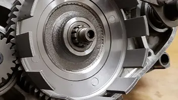

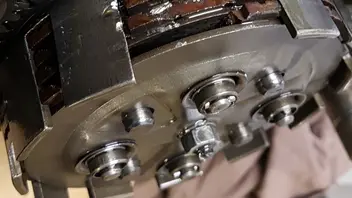

  • Hallo nochmal. Mittlerweile sind die Ausgleichscheiben angekommen aber die haben an dem Schleifen am Deckel nichts geändert. Wenn der Kupplungskorb mit Mitnehmer festgeschraubt ist, ist der Mitnehmer genau auf der Höhe von den großen Lücken wo die Reibscheiben reinkommen und passt das insgesamt nicht unter den Kupplungsdeckel. Er schleift schon ohne Paket. Am Korb kann es nicht liegen das hat vorher funktioniert das ist erst seit dem neuen Mitnehmer so. Außerdem wackelt der Korb aber erst nachdem er festgeschraubt ist. Wie kann man das beheben? Hier ein paar Bilder als Beispiel.

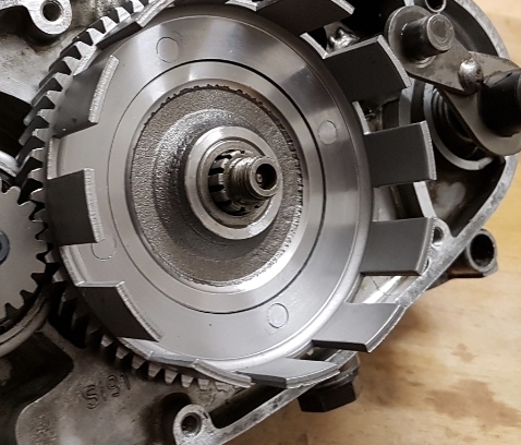

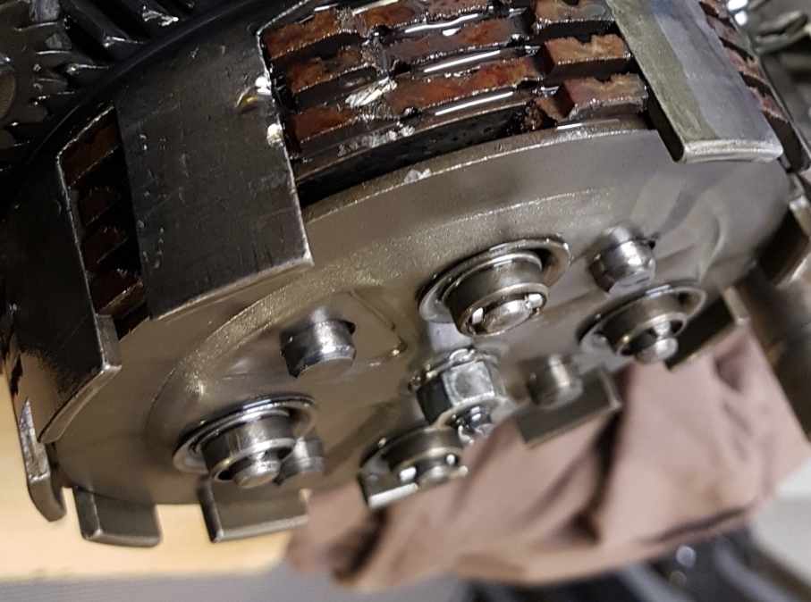

  • Also das habe ich so auch noch nicht gesehen..Der Mitnehmer ist unten auch viel zu dick. Der originale ist viel schwächer vom Material her. Guck..ich habe Bilder davon aufn Handy von Motoren die ich gemacht habe. Die Bolzen sind bündig mit dem Korb. Also annähernd
    Und das zweite Bild zeigt wie es aussehen muss bevor der Mitnehmer aufgeschraubt wird.
  • Also nicht maßhaltig.... 40 Euro für sowas und der entsprechende Händler gibt das Geld nicht zurück da man sich innerhalb von 14 Tagen nach dem Erhalten den Pakets melden soll falls es nicht passt. Ich hatte schon die Befürchtung dass das Teil nicht maßhaltig ist aber ich hätte eher auf einen Fehler meinerseits gehofft... aber dass die Ersatzteile heutzutage oft nicht passen weiß ich schon länger da gab es öfter Probleme bezogen auf Nacharbeiten mit der Feile aber wie ich das beheben soll muss ich noch rausfinden. Naja danke für die ganze hilfe.
