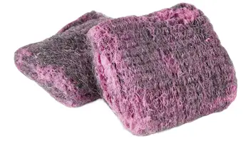

  • Also wenn du ihn nur außen reinigen willst, kann ich diese Topfreiniger wärmstens empfehlen.
    NICHT die groben Stahlwolle Dinger..
    Es gibt solche ganz feinen wo schon ein Reinigungsmittel mit drin ist.
    Die nur einmal ganz kurz in Wasser tauchen und dann schrubben..
    Geht wunderbar und sieht leicht anpoliert aus.
