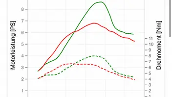

    Allein der LT50pro ist viel schwacher untenraus:
    (Lt51 sport rot gegen lt51pro grün, beide mit aoa2 und 16er)
