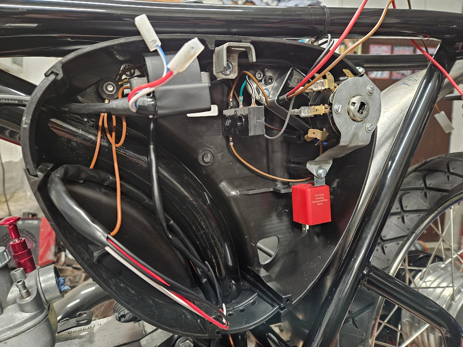

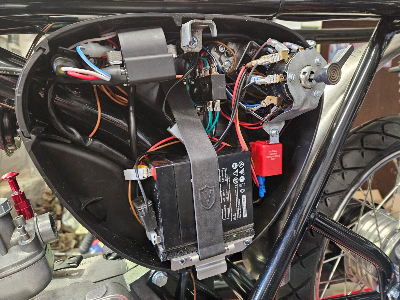

  • Ich muss sagen das ich es wirklich lustig finde mit was sich alles Geld verdienen lässt :D
    Ich schraube seit eh und je den Regler der Vape genau an die gleiche Stelle wie die originale Ladeanlage, passt bei DDR Herzkästen wunderbar und bei Nachbaukästen schraubt man einfach noch ein Blech zum verlängern drunter.
    Die modernen Blinkgeber haben einen Blechwinkel dabei mit dem der Blinkgeber wunderbar an die untere Verschraubung vom Zündschloss mit ran passt.
    Wozu man irgendwelche 3d druck oder Blechhalter braucht ist mir ein Rätsel.
    Außer für die Zündspule den Blechhalter, der hat zweck.
  • @ HELparts
    war auch so mein gedanke, lässt sich alles links verbauen ohne irgend son Halter.
    Selbst für die Zündspule ist kein extra Halter nötigt, nur eine lange M6 Schraube, zwei Mutter und zwei 6er Karosseriescheiben sind nötig.
  • Ich verbau immer einen Flachstecksicherungshalter, da fällt das originale Teil eh weg.
